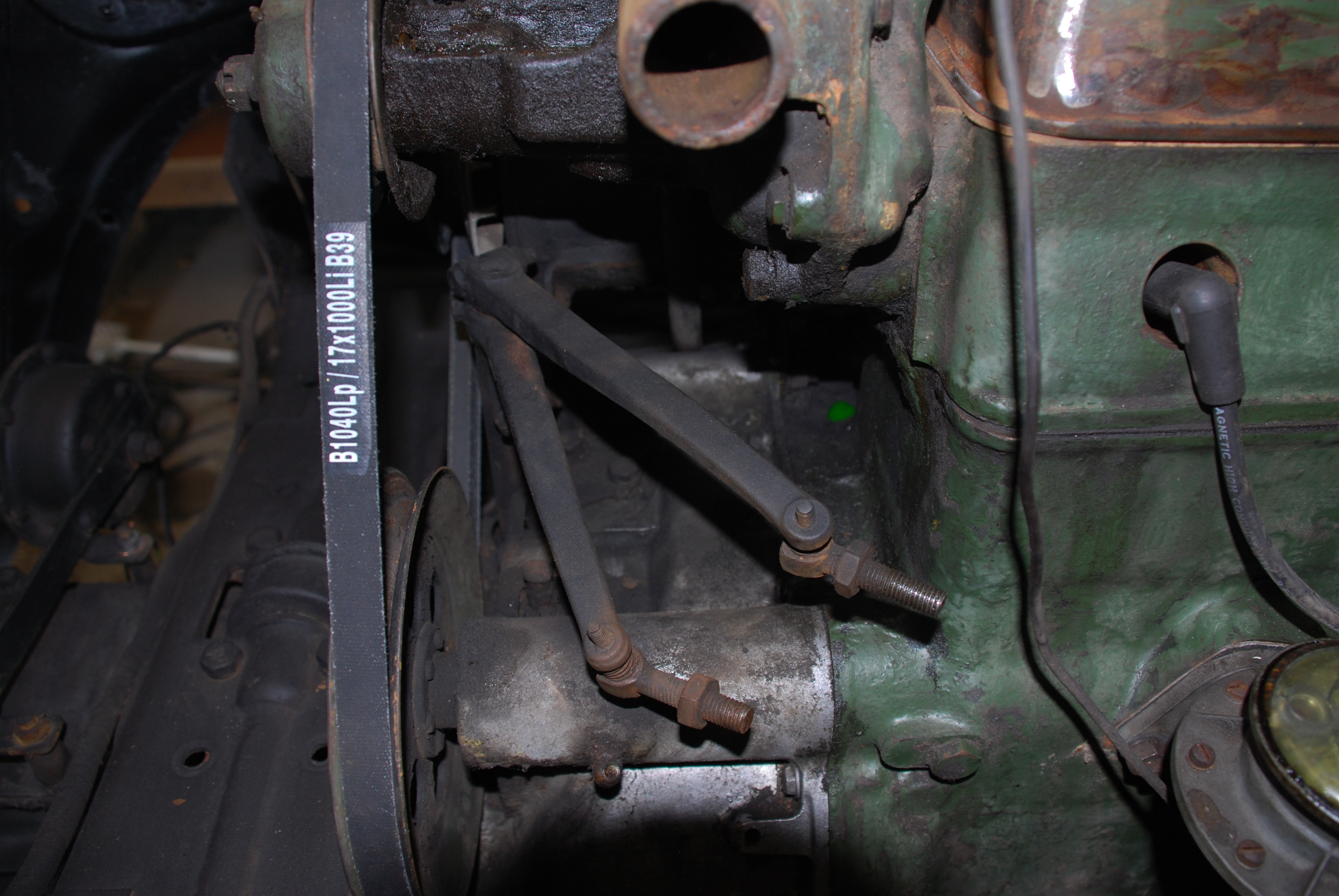

ich kann gut den oberen schalthebel am getriebe mit der hand hin und herbewegen. Den unteren aber nicht! Nicht einen milimeter. Wirkt wie angeschweißt. Warum ist das so??

hast Du mal versucht, die Kupplung zu drücken? Normalerweise kann man keinen der Schalthebel bewegen, ohne dass das Kupplungspedal gedrückt ist, weil dadurch die Verriegelung betätigt wird. Wenn bei entriegeltem Gestänge beide Hebel bewegt werden können, müsste man überprüfen, weshalb nur ein Hebel verriegelt wird.
Wenn sich aber immer noch nichts bewegen lässt, ist wohl etwas verklemmt, festgefressen oder gebrochen. - Wann ist denn das Problem aufgetaucht? Bist du mit dem Wagen gefahren oder handelt es sich um ein "Standzeug"?

habe dieses so gekauft. Es stand so schon etliche jahre. Dieser steht jetzt aufgebockt und der obere hebel lässt sich auch ohne kupplung hin und her rasten. Der untere nicht. Weis ja nicht welche bedeutung dieser hat.
