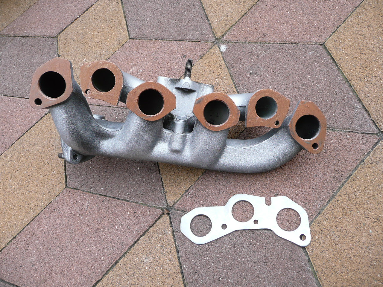

Re: Auspuffkrümmer
Hallo miteinander,
ich hatte das Problem auch, sodass nach relativ kurzer Zeit immer wieder die Auslassdichtung vom Zylinder 4 durchpfiff.
Wenn die Abweichungen nicht allzu groß sind, kann man mit etwas Fleiß die Planparallelität der Flanschflächen selbst nachschleifen: Ich habe das auf einer dicken Glasscheibe gemacht (Schaufensterbruch). Als Schleifmittel eignet sich Ventileinschleifpaste >grob< sehr gut. Der zunehmende Traganteil lässt sich per Auge sehr gut kontrollieren.
