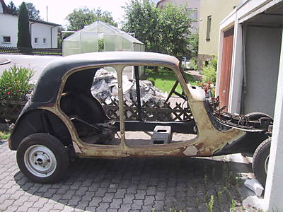

ich habe angefangen mit der Restauration eines BN.
Er hat nagelneue Reifen die ich während der Jahre für die Restauration Konservieren möchte. Kennt einer von Euch eine Lagerungsart die das Gummi nicht altern läst ?
