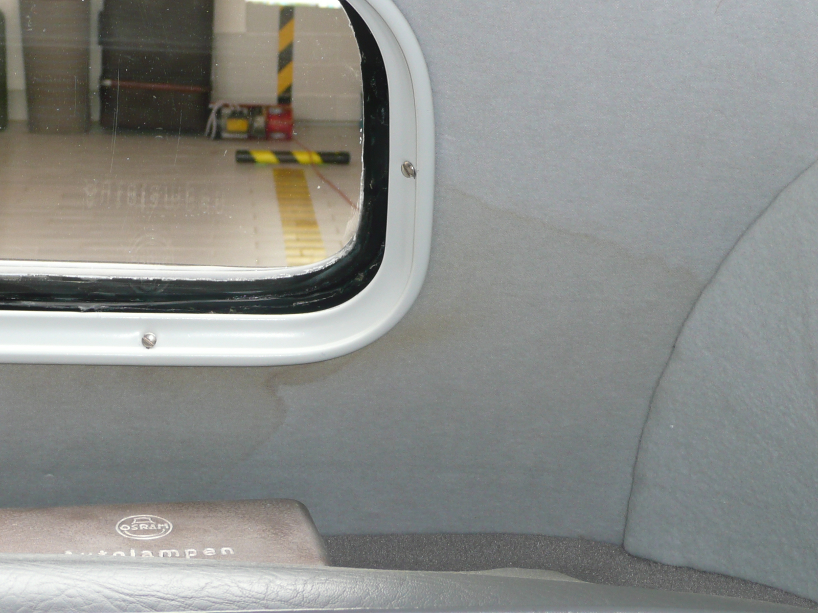

mit Schrecken habe ich festgestellt, dass sich auf dem neuen Autohimmel unterhalb und seitlich der Heckscheibe ein pfannkuchengroßer Wasserkranz gebildet hat.
Weiß jemand, wie man diese Kränze abschwächt?

habe leider auch nicht viel Ahnung davon, würde aber so vorgehen:
Wasserleck suchen und abdichten.
Analysieren, aus was dieser Fleck bestehen könnte, denn Wasser alleine macht in Stoffen kaum Flecken, es sind immer gelöste Verunreinigungen (Staub, Rost ect.) enthalten, die beim Abtrocknen des Stoffes diese unschönen Ränder hinterlassen.
Dann in Internetforen suchen, z.B. waesche-waschen.de, ect.
gibt ja genügend davon.
Ganz wichtig, diese empfohlenen Mittelchen dann an einer Stelle des Stoffes ausprobieren, wo sie keinen sichtbaren Schaden hinterlassen können. Sonst ist der Fleck zwar weg aber ein Loch ist da. Dafür gibt es dann ein anderes Forum.

da die Dachisolierung mit Kokosfasern gemacht wurde, kommt daher der braune Kranz. Ich habe die Ränder mit Wasserstoffperoxid etwas gebleicht und anschließend mit Haarshampoo abgewischt. Die Kränze sind deutlich weniger geworden, allerdings ist die Oberflächenstruktur des Stoffes deutlich rauher geworden.
Muß ein Gangsterfahrer wohl mit leben können, denke/fürchte ich,
