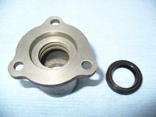

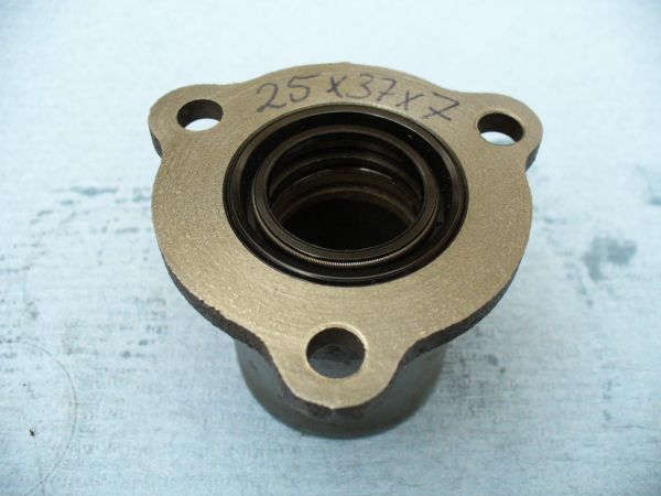

Kann auch durch Getriebeöl kleben. Gibt da keine Dichtung, nur so 'n Rücklaufgewinde.
Erkennbar an Ölschmiere unten in der Kupplungsglocke und/oder versautem Schwungrad.
Ich habe das umgebaut auf Simmerring, kuckst Du Bild!
Salut  Rolf
Re: Kupplung
Und noch eins- vile Spaß beim Nachturnen... :o)
