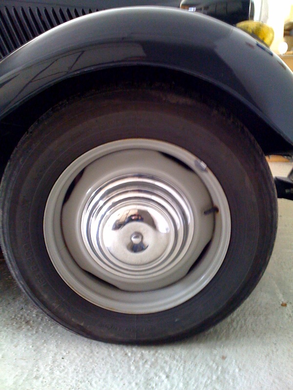

Man sagte mir, meine Traction liegt zu tief. Der Abstand zwischen Vorderreifen und Kotflügel sollte etwa eine Handbreit sein. Kann mir jemand mit Fotos oder Hinweis auf Reparaturhandbücher weiterhelfen, wie man das höher stellt. Es soll mit wenigen Handgriffen machbar sein.
Vielen Dank für Eure Hilfe
Gruß aus dem Schwarzwald
Jakob

Rep. Handbuch :Höheneinstellung VA und HA. Torsionsstäbe !Bitte lesen !

Moin Jakob,
also, da würde ich sagen, das ist Geschmackssache, wie tief die Achse eingestellt ist (natürlich nicht übertreiben, also nicht bis auf's Bodenblech >lol<)
Aaaaaber: sind die Gummilagerungen der Torsionsstäbe OK? Löst sich der Gummi alterungsbedingt aud? Sind es miese Nachfertigungen? Dann ist das "tiefergelegt" ein echtes Problem und Du darfst Zeit und Geld (viel Geld)investieren. Prüfe genau!
