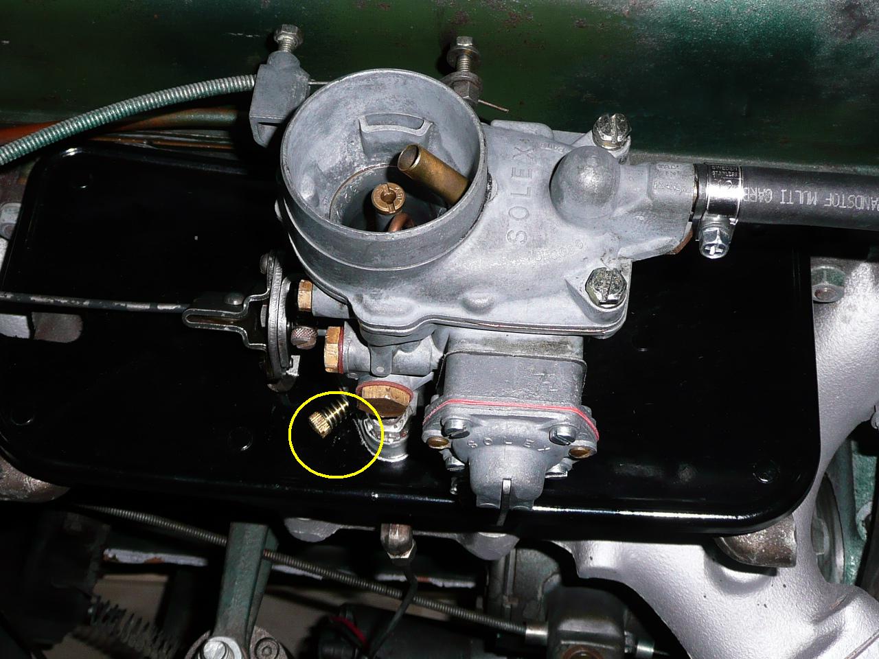

Stefan,
das hört sich nach zu magerem Gemisch an. Drehe versuchsweise das Leerlaufgemisch 1/2 Umdrehung fetter und prüfe, ob es dann besser wird.
Grüße vom Nordeifelrand,
Re: Ruckeln bei langsamer Fahrt
ich habe die Schraube eine halbe Umdrehung verstellt und hatte damit erfolg.
Grüsse aus Karlsruhe
Roland
