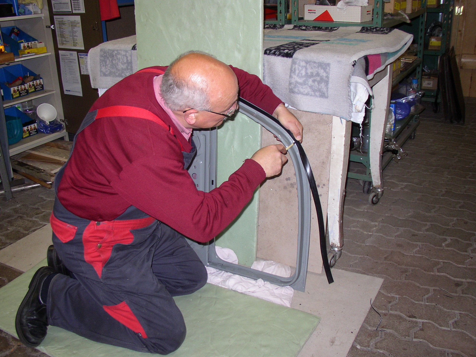

weiß nicht ob das beigefügte Foto weiterhilft....
Man kann jedenfalls nicht die Dichtung in die Nut einziehen!
Man muß sie Stück für Stück eindrücken. Der Wulst am Fuß der Dichtung muß zum Wageninneren zeigen. Die ganze Blechnut mit einem Silikonfett (gummiverträglich)einpinseln und dann cm für cm mit einem geeigneten Schraubenzieher das Gummi hineindrücken. Am besten Schraubenzieher und Türumgebung mit Klebeband abdecken, falls man mal abrutscht.
