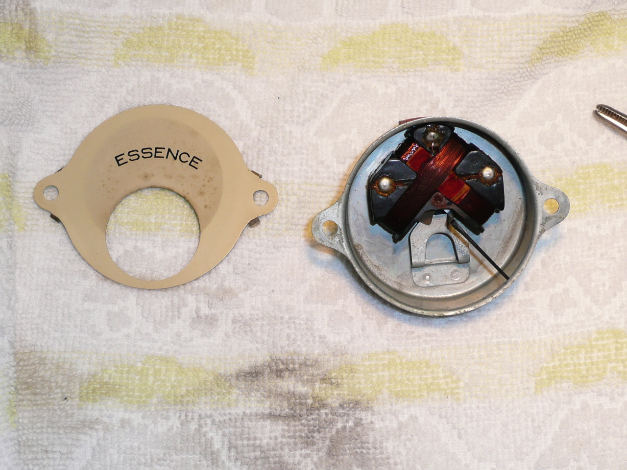

Hallo Leute,
könnt Ihr mir vielleicht erklären was mit meiner Tankanzeige passiert ist. Endlich habe ichZeit gefunden meinen neu versiegelten Tank und die ganze Benzienzuleitung einzubauen.
Leider funktioniert mein Tankuhr jetzt nichtmehr. Ich habe Sie schon ausgebaut den Schwimerarm von Hand betätigt kein Ausschlag an der Uhr. Ein anderer Geber brachte auch keinen Ausschlag. Ein Test mit einem anderen Tacho auch nicht. Da ich in Sachen Elektrik nicht der Beste bin mss ich nun hier im Forum nach Rat suchen. Wer kann mir die Funktion der drei        Drähte an der Tankuhr erklären. Weiß und Lila gehen zur Tankuhr dort wird die Stärke des AUsschlages der Tankuhr durch den Wiederstand des Schwimmerschalters geregelt. Was macht die driette Ader an der Uhr. Wie kann ich die Funktion der einzelnen Adern mit meinem Messgerät Prüfen. Kommt da keine Masse an oder sowas. Sorry aber Strom gehört wirklich nicht zu meinen Fachgebieten. Für einen Rat währe ich sehr dankbar.
Lieben Gruß

Lieber Michael,
bei mir war das so, dass plötzlich die Anzeige immer "voll" anzeigte. Letztendlich lag es am Instrument, da sich der Zeiger verklemmte. Mit Kontaktspray und Zahnstocher gereinigt.
Wenn Du die + Leitung zum Geber auf Masse hältst, muß der Zeiger nach "voll" ausschlagen, der Geber ist lediglich ein gewickelter Drahtwiderstand.
Grüße von der Nordeifelkante,

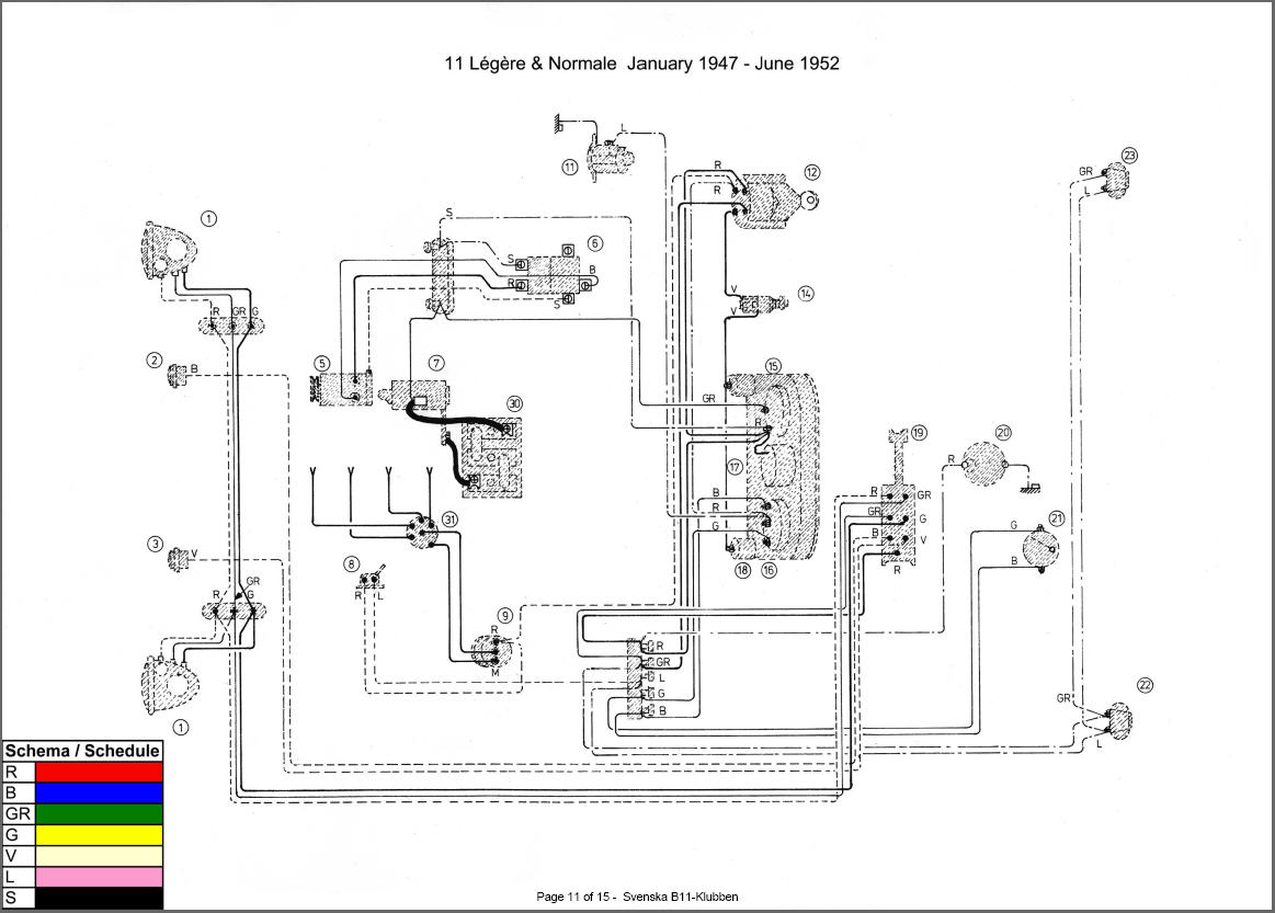

Re: Tankanzeige
Hallo Michael,
im angehängten Schaltbild geht ein rotes Kabel (R) vom Zündplus (12) zur Tankuhr(16). Ein gelbes und ein blaues Kabel gehen von der Uhr zum Tankgeber (21). So sollte es funktionieren, vorausgesetzt Deine Kabel sind in Ordnung. Ich hab bei mir noch zusätzlich einen Masseanschluss auf das Tankgebergehäuse gelegt. Vielleicht fehlt durch das Versiegeln nun der Kontakt der normalerweise über das Chassis/Tankgehäuse geht.
MfG Roger Hamer
