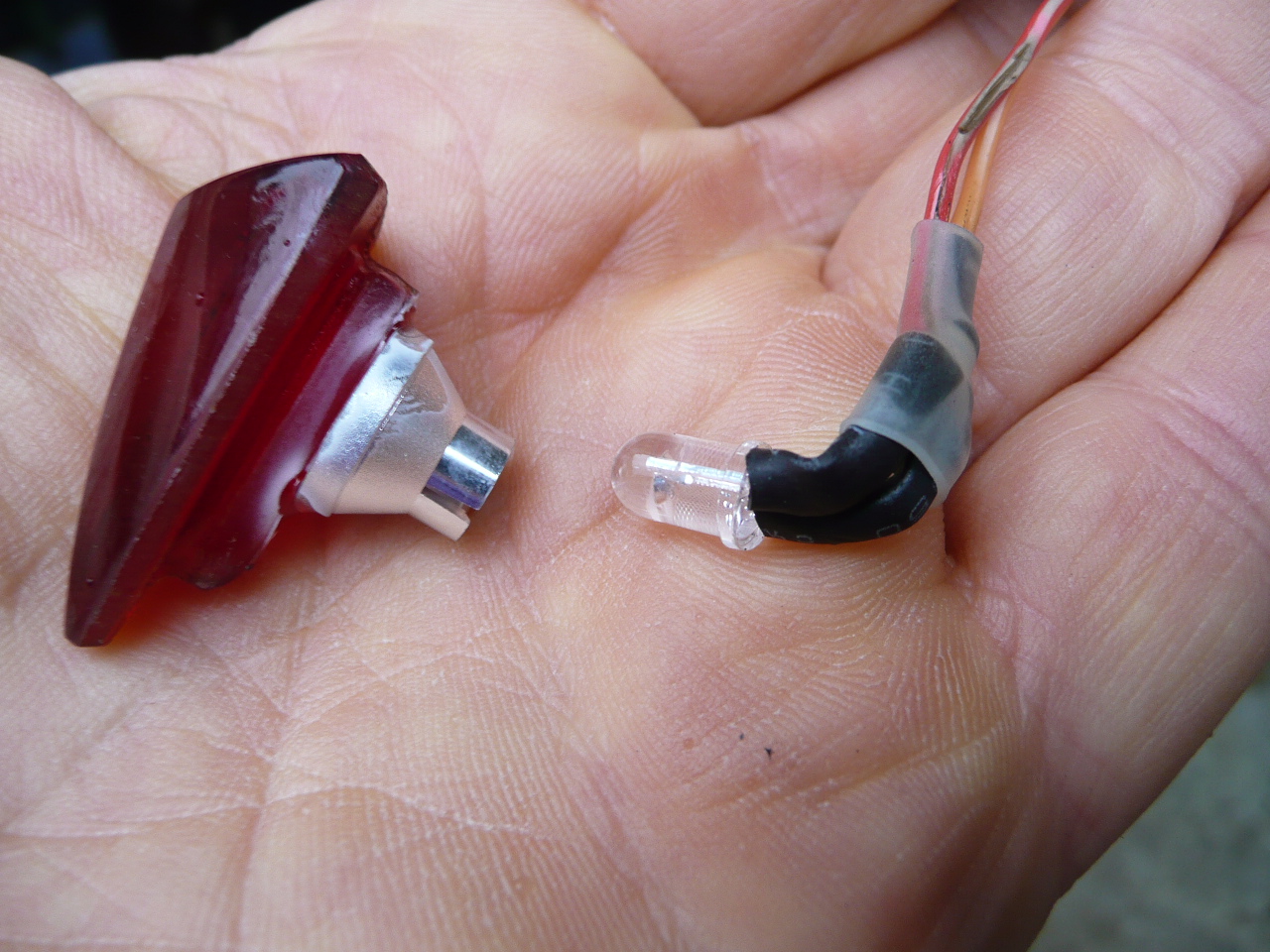

Damit das schöne rubinrote Prisma auch wirklich schön leuchtet, habe ich im Scheinwerfer auf die Prisma-Unterseite einen LED-Reflektor geklebt. Dort hinein wird die LED gesteckt und an die Standlichtklemmen angeklemmt.
Somit hat man für wenige Cent rubinrote Freude, die auch am Tage zu sehen ist.

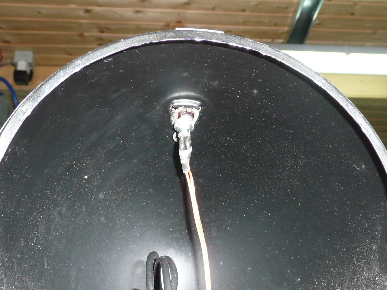

click - und passt!

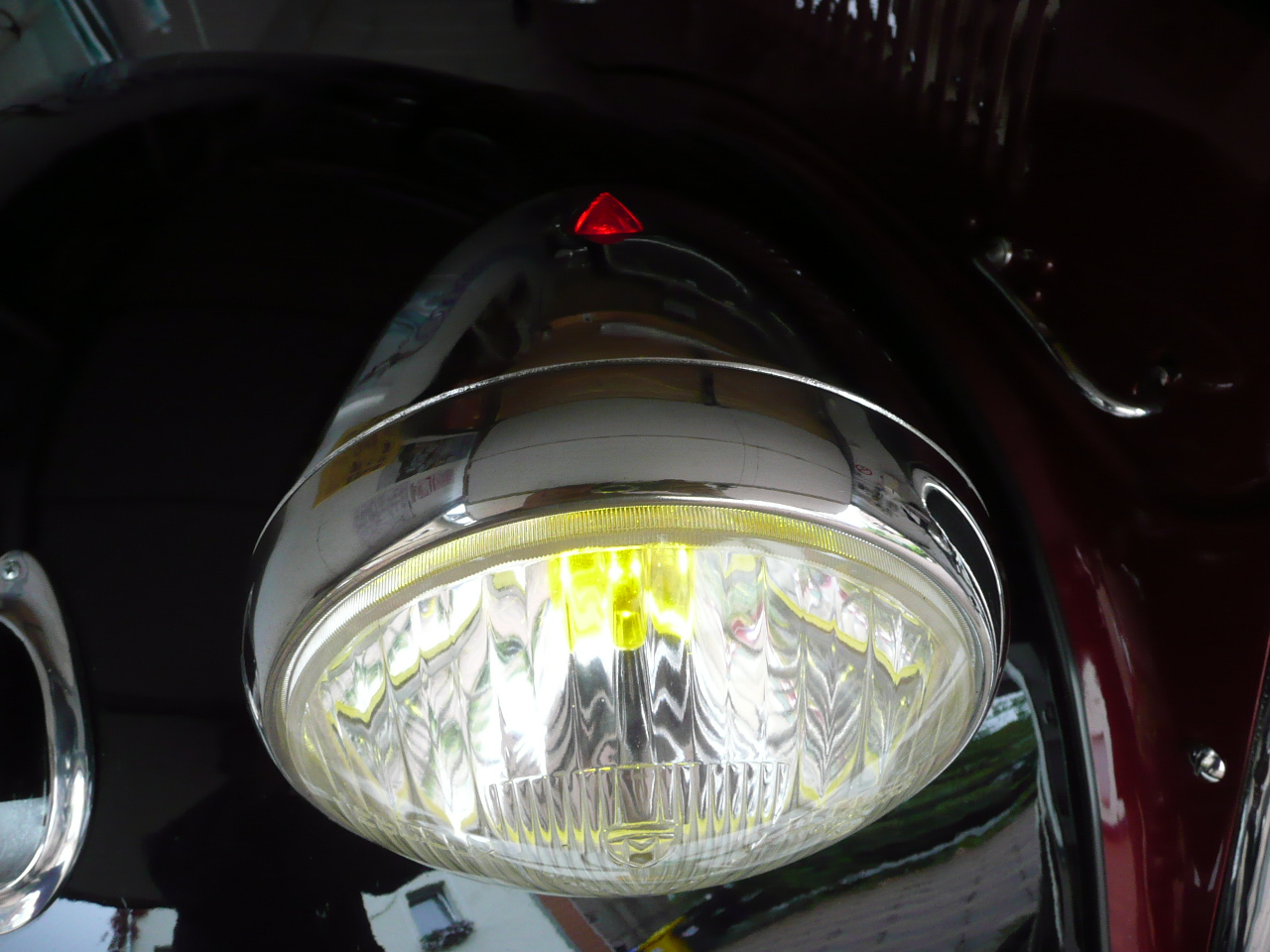

So schaut es aus bei abgeschattetem Tageslicht. (Der Scheinwerfer ist nur von 2 LED ausgeleuchtet.)
