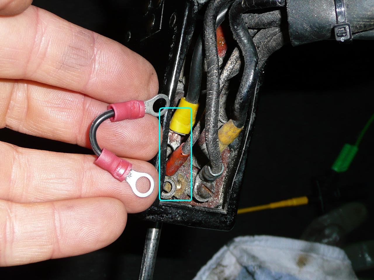

Re: Schaltung für Standlicht "ein"
Hallo Ulli,
Dank für Deine Hilfe! Hörte sich logisch und einfach an. War es aber fast nicht. Denn bei all der Suche mit der Kontrolllampe, habe ich festgestellt, dass bei meinem Traction die Rücklichter nicht über die Verteilerleiste laufen und zudem noch nichteinmal abgesichert sind.
Schlußendlich habe ich nun die Standlichtleuchten auf der Schalterplatine mit dem Rücklichtstrom überbrückt.
War übrigens nett, was sich bei dieser Gelegenheit alles für ein Schmand von den Kontakten reinigen ließ!
Grüße aus der nassen Nordeifelkante,
