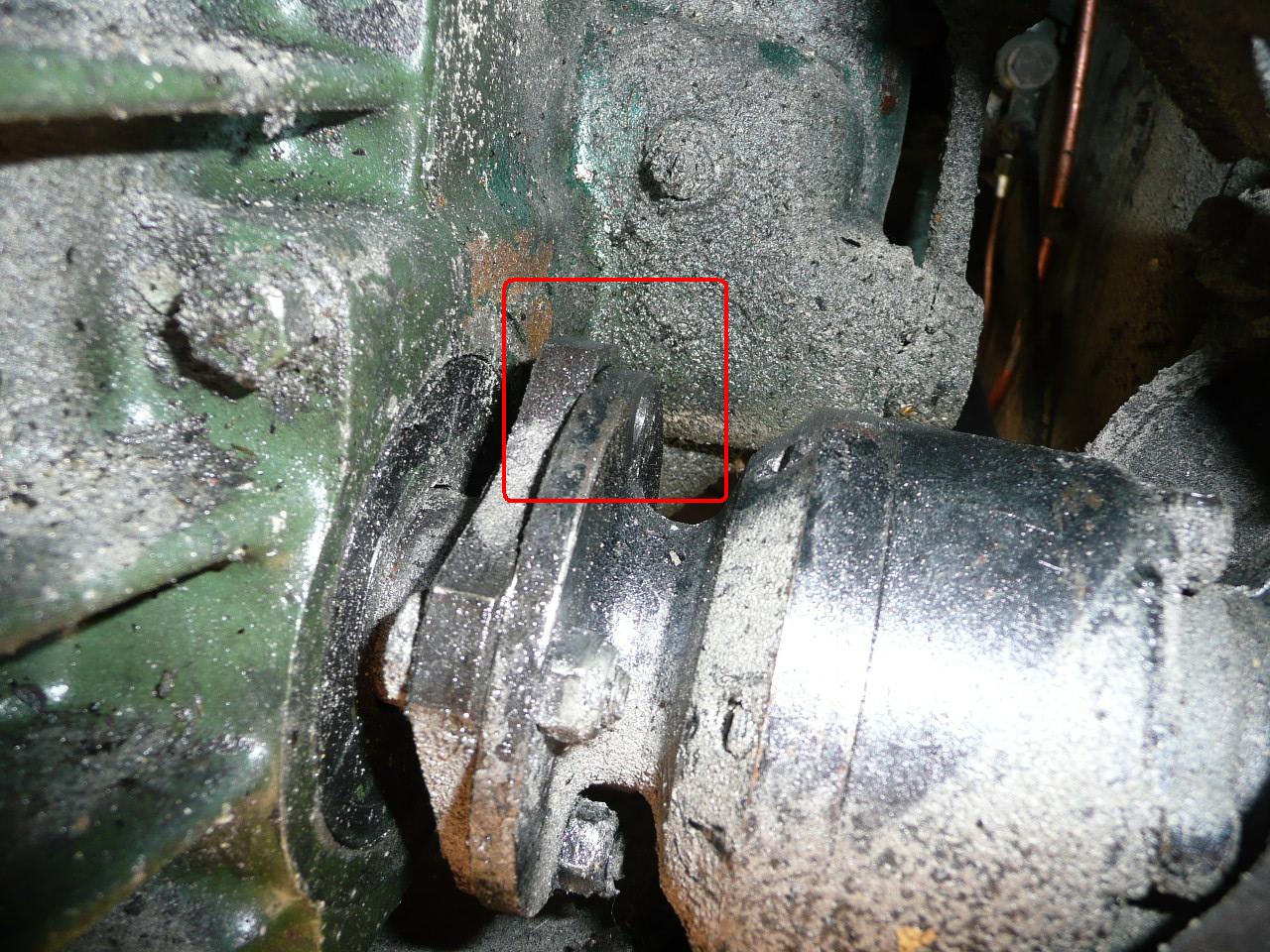

an meinem 11-er BN Rad habe ich heute zufällig festgestellt, dass beide homokinetischen Wellen auf der Getriebeseite nicht fest verschraubt waren. Zwar Stopmuttern, aber dennoch alle so locker, dass sich die Wellenflansche beim Vor- und Zurückschieben des Autos einige mm verdrehten. Zudem fehlt dummerweise auch eine komplette Schraube.
Nun mein Problem: Wie bekomme ich eine Schraube in die beiden Flansche? Eine von der Länge her richtige Schraube passt nicht zwischen Getriebeblock und getriebeseitigem Flansch, da zuwenig Platz ist. (Umgekehrt Mutter auf Getriebeseite funktioniert ebenfalls nicht.)
Wie das?
Dank für Hilfe vorab,

Hallo Flanschverschrauber,
danke für die Hinweise. Letztendlich hat Ferdinand recht. Trixen unmöglich, denn die Stärke der beiden Flansche + 2 X Mutternbreite ist mehr, als der Raum zwischen Flansch außen und Gehäuse bzw. Löbrogelenk freigibt.
Muß ohnehin sämtliche Schrauben auf Kerbwirkung untersuchen, da alle 7 locker waren. Weiß auch nicht, wieviele km der Vorbesitzer mit diesem Gepfusch schon gefahren ist.

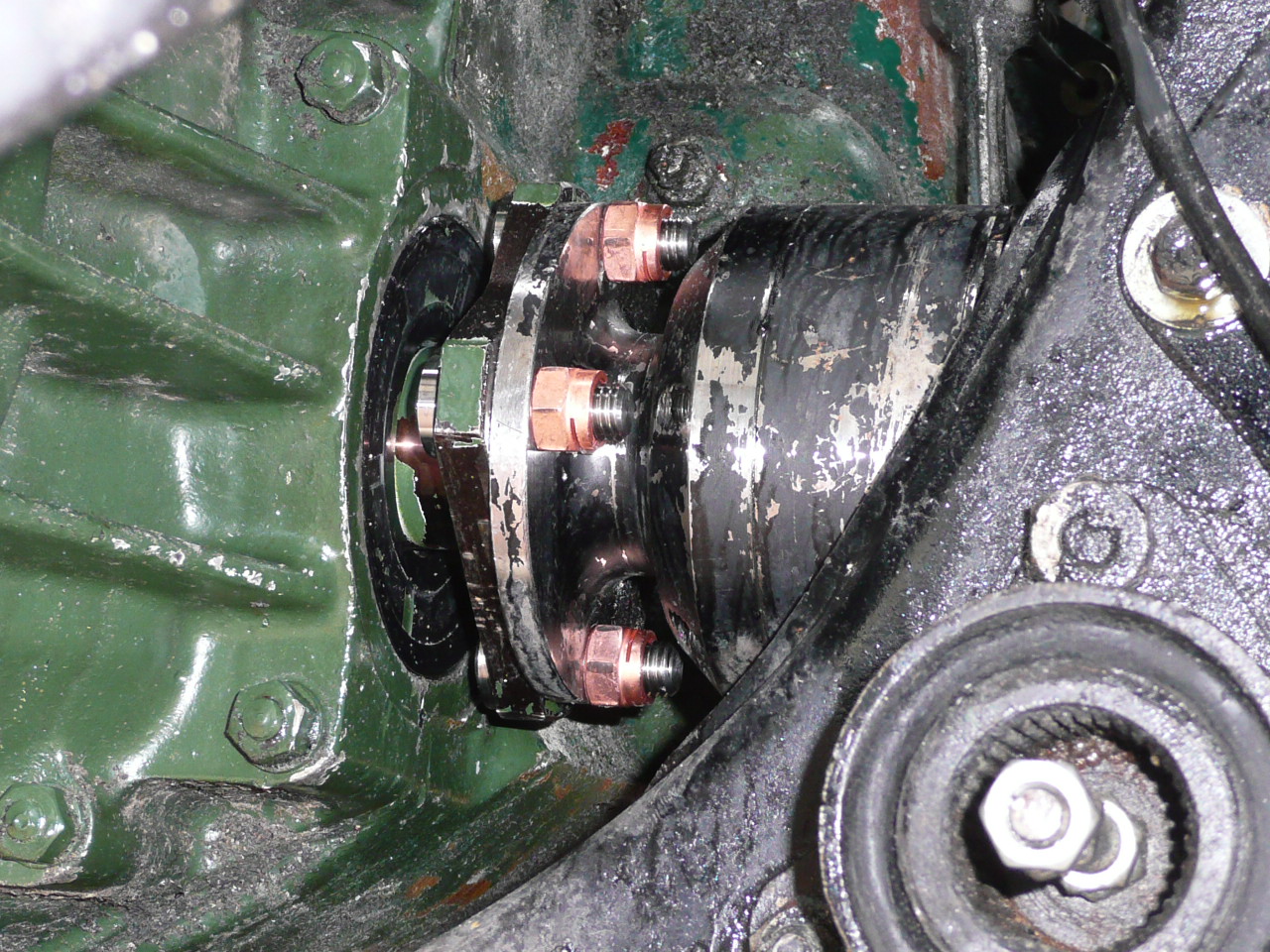

Hallo Fronttriebler,
war heute bei CTA Service, um die Welle ausbauen und die fehlende Schraube ersetzen zu lassen. War leider schlimmer, als gedacht! Nicht nur, dass 1 Schraube fehlte, die montierten waren M 8 Gewindeschrauben, anstatt M 10 Schaftschrauben! Und somit hatte sich der ganze Mist in die Wellenschäfte eingearbeitet und Langlöcher fabriziert. Bastler(un)sachen gibt's!

Hallo miteinander,
ja, das hat der Meister von CTA echt gut hingekriegt. In den getriebeseitigen Flansch die originalen, längsgenuteten Schraubbolzen gepresst. Die Bohrungen der Welle ausgebohrt und das Ganze passte letztendlich zehntelmillimetergenau. 5 Arbeitsstunden für eine Seite! Die andere ist nächste Woche dran.
