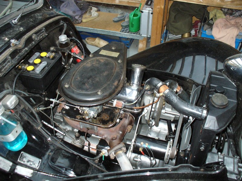

einen Thermostaten habe ich zwar nicht, aber ebenfalls ein Fernthermometer und eine selbstgestrickte "Drosselklappe", mit der ich von innen per Bowdenzug den Kühlwasserumlauf regeln kann, je nach Anzeige des Thermometers. Hab leider kein Detailfoto, aber oben im Schlauch siehst Du die Einbaustellen von Fühler und Klappe. Das hat sich seit 8 Jahren bestens bewährt... :-)

Grüß Dich Werner,
Was Ihr Burschen hier immer so alles entdeckt... :-)
Der Effekt ist erstaunlich gut, ehrlich! Verbaute Komponeten:
-Pumpe links unterm A-brett versteckt, Düse mittig in die Lüfterklappe eingebaut. Beides Ententeile aus meinem Fundus
-Flasche aus Glas mit Plastikdeckel(bäh), ist 'ne Minimal-Milchflasche
Kleiner Aufwand, große Wirkung! Nur hätte ich die Flasche gern noch versteckt oder durch was Eleganteres ersetzt...
Ententeile sind ja stilmäßig tolerabel, oder? :-)
Spritzige Grüße  Rolf
