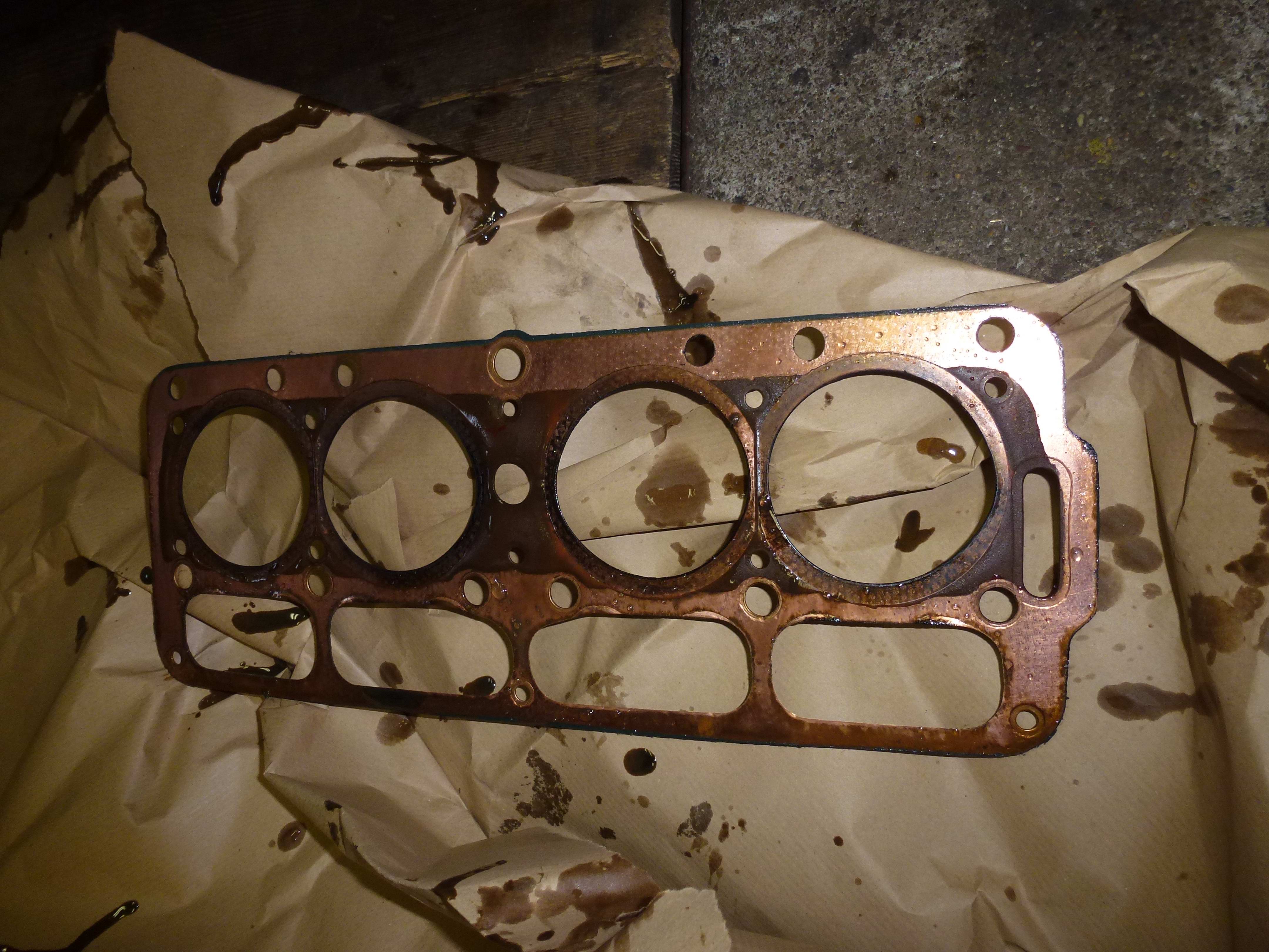

Hallo Allerseits,
mir ist nach 8000 km die Kopfdichtung durchgebrannt und ich weiß nicht so recht warum. Erwähnenswert wären folgende Punkte:
-Zylinderkopf und Block geplant
-Vorschriftsmäßge Überhöhung der Buchsen 0,05-0,10, auch nach Ausbau der defekten Kopfdichtung
-Schlauchthermostat 79°C mit 6 Bohrungen a 6mm
-Nie Übertemperatur gefahren
-KErzen rehbraun
-Kopfdichtung zwischen dem 3. und 4. Zylinder durchgebrannt, vom 3.Zylinder (rechter) ausgehend, wie das angehängte Bild vermuten läßt
-Kühlsystem sauber
ICh vermute, dass das Wasser in dem dünnen Spalt zwischen den Buchsen aufgrund der geringeren Durchströmung bei geschlossenem (oder auch beim offenen?) Thermostat gekocht hat und Wärme dort nur unzureichend abgeführt wurde. Vielleicht bildet sich sogar eine stabile Dampflase (nach oben kann sie ja nicht weg) und es kommt gar kein Wasser mehr an die Stelle.
Was meint die Gemeinde?

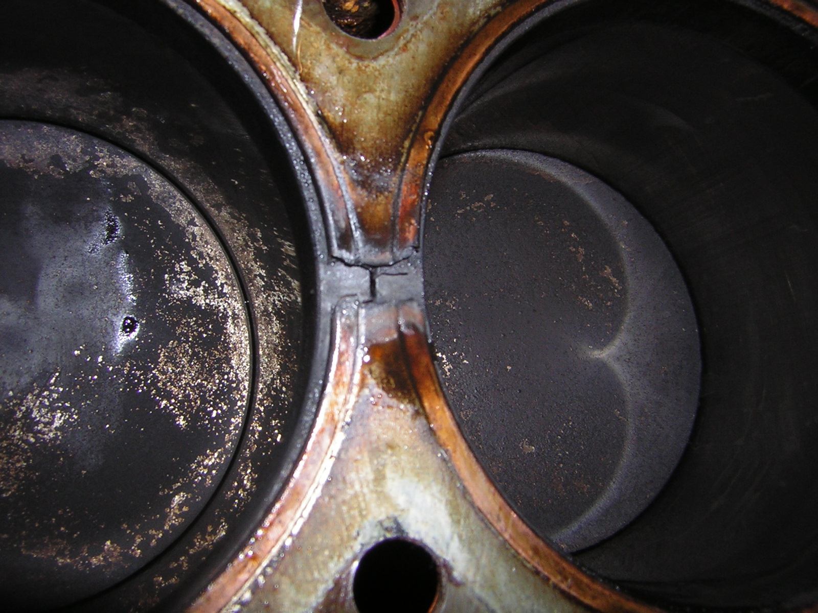

das gleiche Bild; der Durchbrand erfolgte von 4 nach 3. Grund war vielleicht, dass sich der Drahtzug der Zündzeitpunktverstellung gelöst hatte und der Verteiler von der Feder auf >Spät< gezogen wurde. Wassertemperatur lag bei 70 °C.

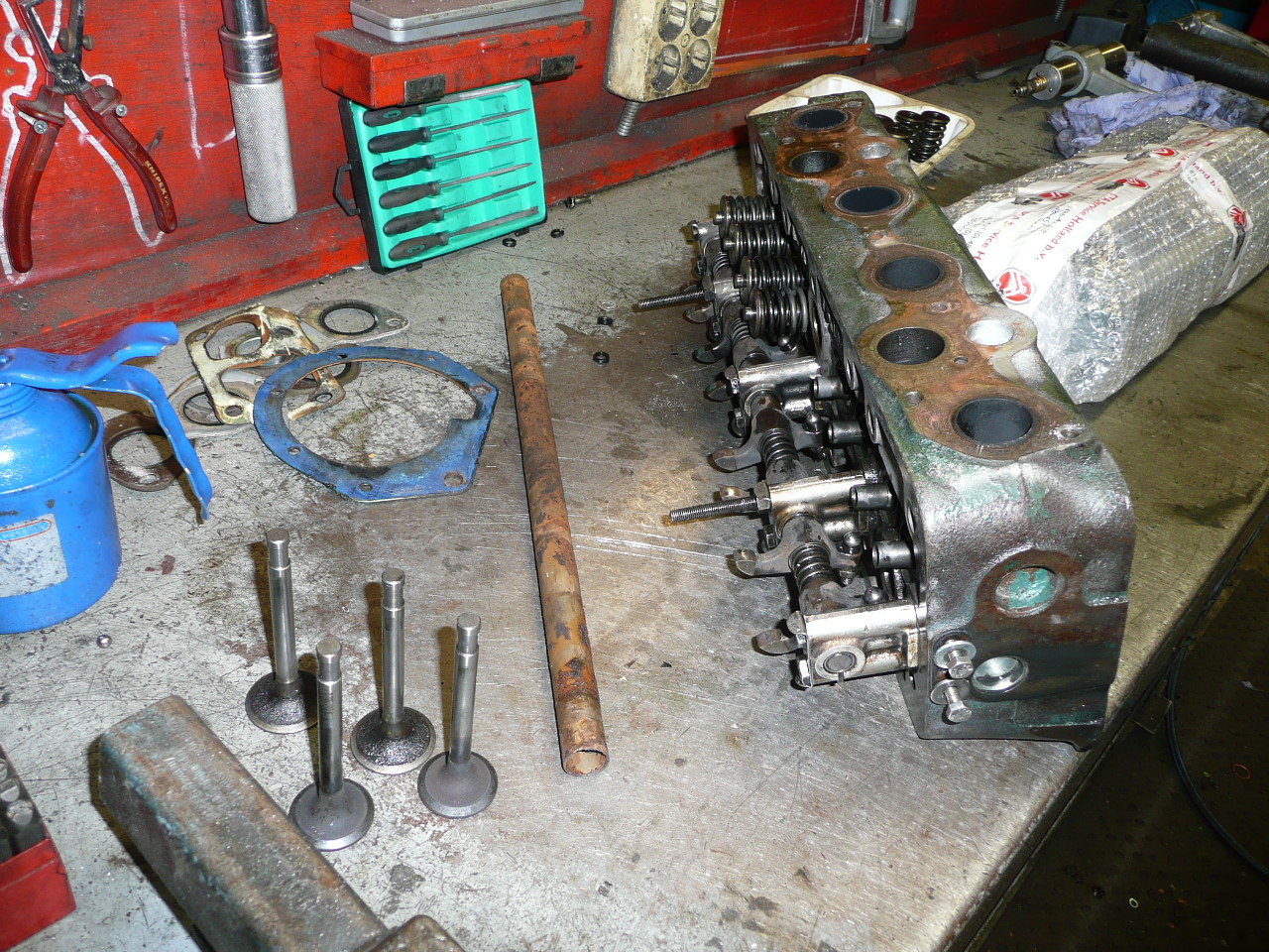

der Kopfdichtungshersteller ist aus dem Schneider. Nicht jedoch der Bastler, der vor rund 4 Jahren den Kopf montiert hatte. Das Problem lag an dem Kühlwasserrohr, das nicht verstemmt wurde und daher lose im Zylinderkopf lag. Hinzu kommt, dass die Zentrierbüchse fehlte und die Dichtung daher auf einer Seite leicht in den Verbrennungsraum hineinragte.
Morgen wird der Kopf geplant und mit einem V2A-Kühlwasserrohr versehen. Dann fahren wir weiter.
Re: Kopdichtung durchgebrannt - warum?
Was es so alles für "Restaurationen" gibt:
Das Kühlwasserrohr war wohl selbstgebastelt. Der Durchmesser ist zu klein, daher konnte es sich in den beiden Kopfenden lose drehen und um 20 mm längs wandern. Zudem waren die Löcher nicht in einer Linie in einer nicht nachvollziehbaren Anordnung gebohrt.
Dazu folgender Hinweis, da das Thema öfters diskutiert wurde: Laut Aussage von CTA wird das Rohr so eingesetzt, dass die Wasserdüsen horizontal (zum heißen Teil) gerichtet sind.

mich quält da immer noch die Frage, ob mir jemand die Abmessungen zu dem Röhrchen schicken könnte. Außendurchmesser 20 mm sind bekannt, doch bräuchte ich noch die Gesamtlänge, sowie Durchmesser der Bohrungen, bzw, deren Abstände zueinander. Über Hinweise wäre ich sehr dankbar!
A bientôt
Manfred
Tach Manfred,
das Wasserrohr kostet bei unseren Teilehändlern um achteinhalb Eurolein herum. Gibt es sogar in Edelstahl.
Einer der Vorbesitzer meines Autos hatte das Rohr selbstgebastelt, aber a) falsch und b) falsch eingesetzt. Mich hat dies 15.000 km später einen kompletten neuen Zylinderkopf gekostet.
Grüße, Werner

Brennräume nach dem Abheben des Kopfes

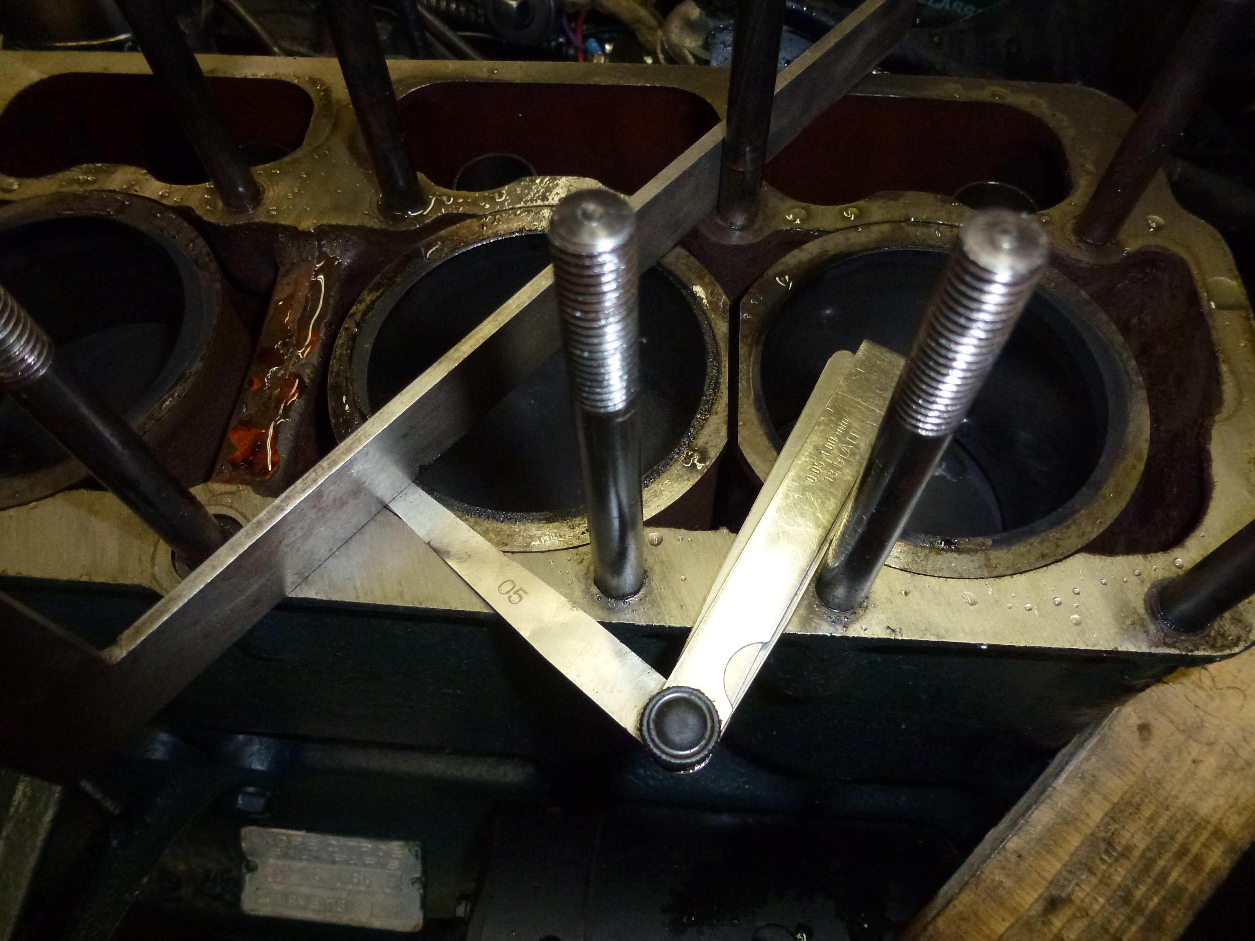

Der bei der Montage korrekte Überstand hatte sich in einen Unterstand von mindestens 5/100 mm verwandelt.

Hallo Daniel, vielen Dank für Deinen Beitrag. Vor dem Einbau haben wir natürlich immer den Überstand kontrolliert. Ich war etwas unter 0,05mm was nicht der Ursprungseinstellung entspricht. Insofern kann ich bestätigen, dass mir die Fußdichtungen weggesackt sind. Du bestätigst meine Vermutung, dass wir viel öfter nachziehen müssen.
