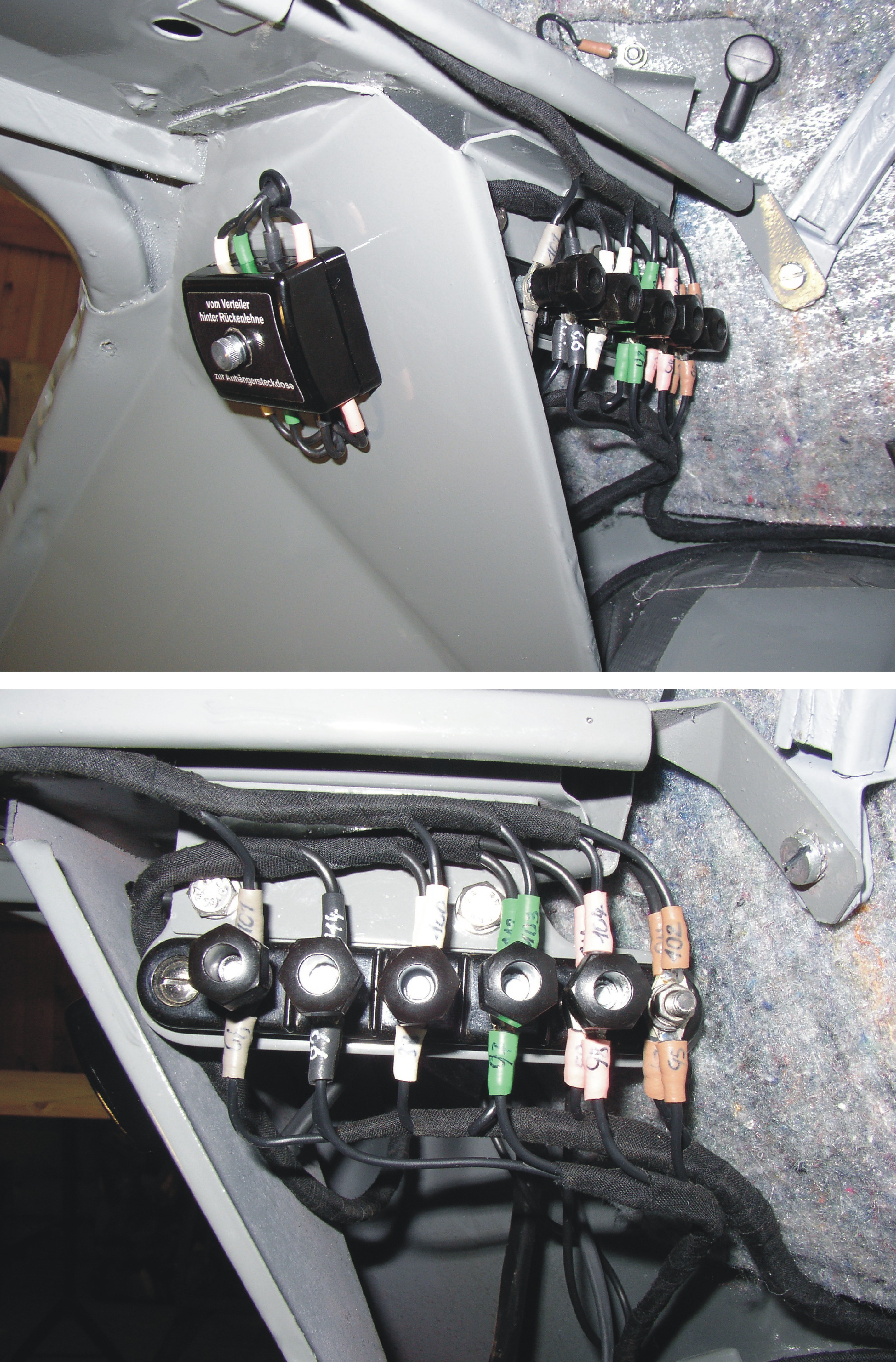

Hallo Ludwig,
bei meiner AHK habe ich noch zusätzliche Sicherungen vor die AHK-Steckdose gesetzt, die ich im Kofferraum erreichen/betrachten kann. (Foto anbei) Dazu habe ich dreipolige Konaktleiste hinter der Rückbank (per kleinem Hilfsblech) gegen eine fünfpolige ausgetauscht. An dieser Fünfpoligen habe ich dann alle Funktionen, die ich für die AHK-Steckdose benötige.
Die Sache geht so allerdings wohl nur ab Baujahr Koffermodell!?

Danke für die Antworten.
Das mit dem externen Absichern ist eine gute Idee, gefällt mir.
