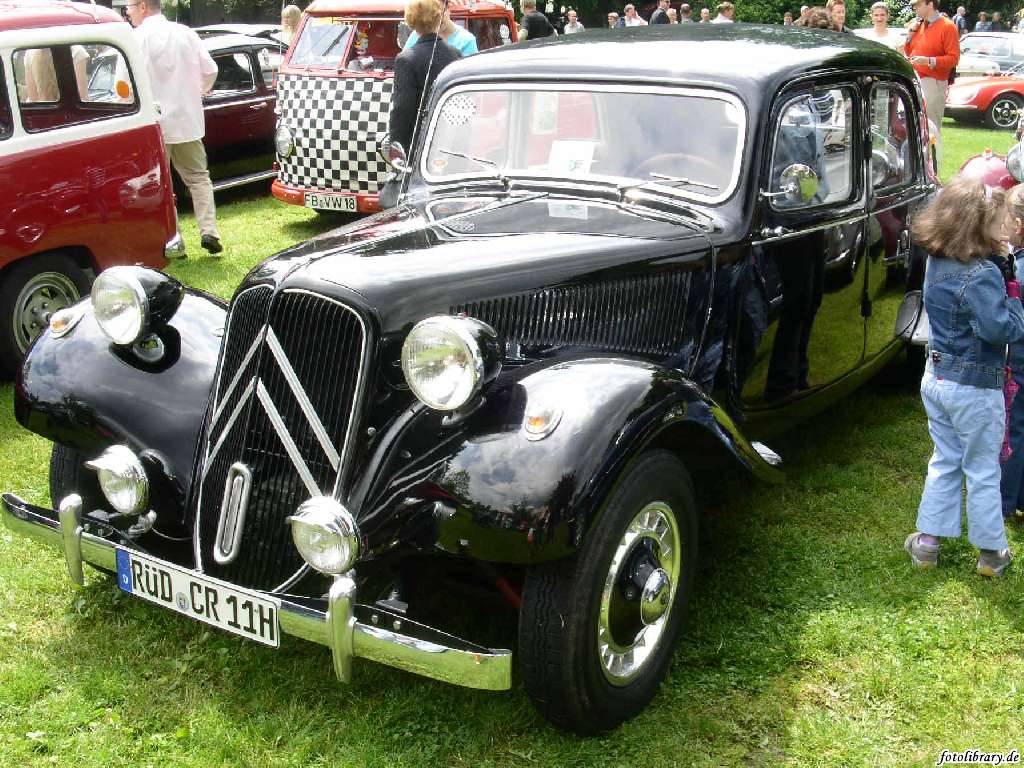

Ich restauriere gerade einen 11CV BN Baujahr 1954 und suche dringend Radkappen die ich in einem Oldtimerheft gesehem habe.Wer kann mir helfen?

soweit ich das auf dem Bild erkennen kann, sind das ganz normale Radkappen. Das besondere dürften die Felgen sein, welche - wahrscheinlich aus Alu - äusserst rar sind.
Radkappen gibt's bei den bekannten Teilehändlern als Neuware. Falls Dir die Adressen nicht bekannt sind, schick' mir ein Mail.

Hallo Herr Eberli,
bei den abgebildeten Felgen (natürlich nicht sichtbar) handelt es sich um ganz normale serienmäßige Stahlfelgen. Was da so silbern glänzt, sind Voll-Aluminiumaufsätze in 400mm Durchmesser - speziell für diese Felgen gefertigt. Sie wurden in den 50er Jahren von der Firma Sansac & Cie aus Clermont-Ferrand vertrieben. Der Radkappenaussenring sowie der Radkappendeckel sind serienmäßig
