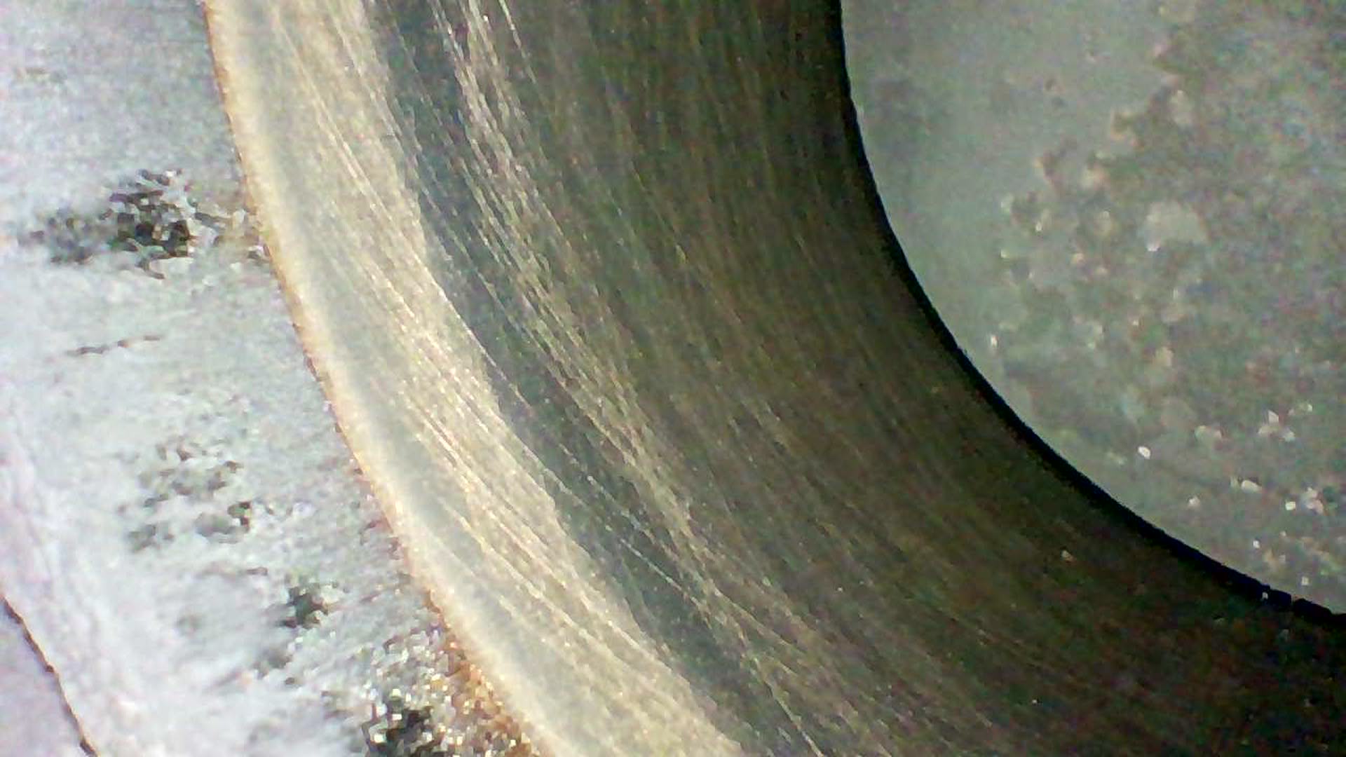

Hallo alteingesessene CTA-Fahrer. 15 Jahre und 85.000 km nach der oben beschriebenen Revision kann ich ein gutes Ergebnis vermelden. Da der Motor nun ganz allmählich etwas messbaren Ölverbrauch anzeigt, etwa 200 Kubikzentimeterchen auf 1000 km, habe ich per Endoskop das Innenleben angeschaut. Wie auf Photos ersichtlich, zeigen alle Zylinderlaufbahnen auch auf der Lastseite noch deutlich die ursprünglichen Honspuren. Die Kolbenböden und Brennräume haben Ablagerungen in sehr geringem Maße. Kompression 9,0, 8,9, 8,6, 8,9. Üblicherweise waren solche Motorenkonstruktionen zu ursprünglichen Zeiten nach etwa 80.000 km verschlissen und mussten ausgetauscht werden. Dass dieser Motor nun kaum Verschleiß zeigt, kommt natürlich nicht von ungefähr: Es gab nur sehr selten einen Kaltstart. Per simpler Vorheizung liegt die Anlasstemperatur bei 40 - 50 °C. Nach dem Einlaufen nur sehr hochwertiges Syntheseöl verwendet. 7,5W-50 mit hohem Esteranteil. Wechsel 5000. Ölfilterung, Wechsel 10.000. Alkoholfreier Kraftstoff, gelegentlich Ventil-Sauber von LM zugesetzt. Dabei hat der Motor etwas mehr Leistung als ab Werk. Verdichtung erhöht, Einlasskanäle vergrößert und geglättet, Vergaser strömungstechnisch deutlich optimiert, 1-2-3-Zündung, Iridium-Zündkerzen.

Hallo Werner, vielen Dank für Deine Rückmeldung zu dem fast historischen Beitrag Deiner Motorüberholung. Es ist selten, dass man nach 80.000 km und dokumentierten Betriebsbedingungen einen Status erhält. Jetzt kann keiner mehr behaupten, dass unsere Motoren keine synthetischen Öle vertragen (Estherbasiertes Öl). Es steht und fällt natürlich mit den Ersatzteilqualitäten. Das beste Öl kompensiert keine schlechten Kolben. An dieser Stelle erlaube ich mir ein Feedback zu meinem Motor, den ich im ähnlichen Zeitraum nur 20.000 km gefahren und nun zerlegt habe. Ich habe den Motor neu aufgebaut, weil ich aus mehreren Gründen mit dem alten unzufrieden war: • KW und Schwungrad nicht gewuchtet • Kolben- und Pleuelgewichte nicht angeglichen, ungleiche Pleuel (Differenz 20 g) waren maximal ungünstig verteilt: die schwersten auf einer Seite, wurde notmäßig behoben mit leichter Verbesserung • Schlechte Kolbenqualität, Ringe mussten nach kurzer Zeit mit massiven Ölverbrauch gegen andere gewechselt werden, Hohnbild weg, ein Kolben einen Anreiber • Unklarer Zustand der Lager, weil die Lagerdeckel keine definierte Position hatten • Ölverbrauch, verkokte Brennräume Der Motor wurde überwiegend mit einem teilsythetischen 5W40, zeitweise 10W60 betrieben. Die meiste Zeit mit einem auswaschbaren Hauptstromfilter aus alten 123 Mercedes Diesel, der sich recht problemlos anstelle der unnützen Nudelsiebe an die Ölpumpe schrauben lässt. Über ein paar tkm Probleme mit Wasser im Öl aufgrund undichter Fußdichtungen. Öldruck bis zuletzt unverändert im Leerlauf knapp 1 bar, bei 100 km/h 3,5, modernes Überdruckventil mit 4 bar Öffnungsdruck. Der kaputte Kolben hat viel Abrieb erzeugt, der sich in der Ölwanne fand (grober Abrieb sinkt auch bei legiertem Öl ab). Aus unklarer Ursache hat sich die Nockenwelle am Anschlagsflansch stark eingelaufen. Den Nachrüst-Kettenspanner kann man sich schenken. Er verschleißt gnadenlos, ist ein dauerhafter Abriebproduzent und ein potentielles Risiko. Positiv: Die Gleitlager präsentierten sich ohne wesentlichen Verschleiß. Die Spiele sind im mittleren bis oberen Ende des zulässigen Bereichs, aber das waren Sie von Anbeginn an auch. Einzig am Führungsstift eines Hauptlagers gibt es einen Ausbruch, der offenbar kavitationsbedingt erfolgte. Wasser oder Luft im Öl begünstigt solche Schäden - ich hatte zeitweise viel Wasser im Öl. Mein -neuer, guter- Motorenbauer berichtete, dass er öfter solche Schäden im Bereich von Passstiften von Hauptlagern beobachtet. Also aufpassen, bei Wasser im Öl. Die Risiken sind nicht zu unterschätzen. Anbei ein paar fotografische Impressionen.
