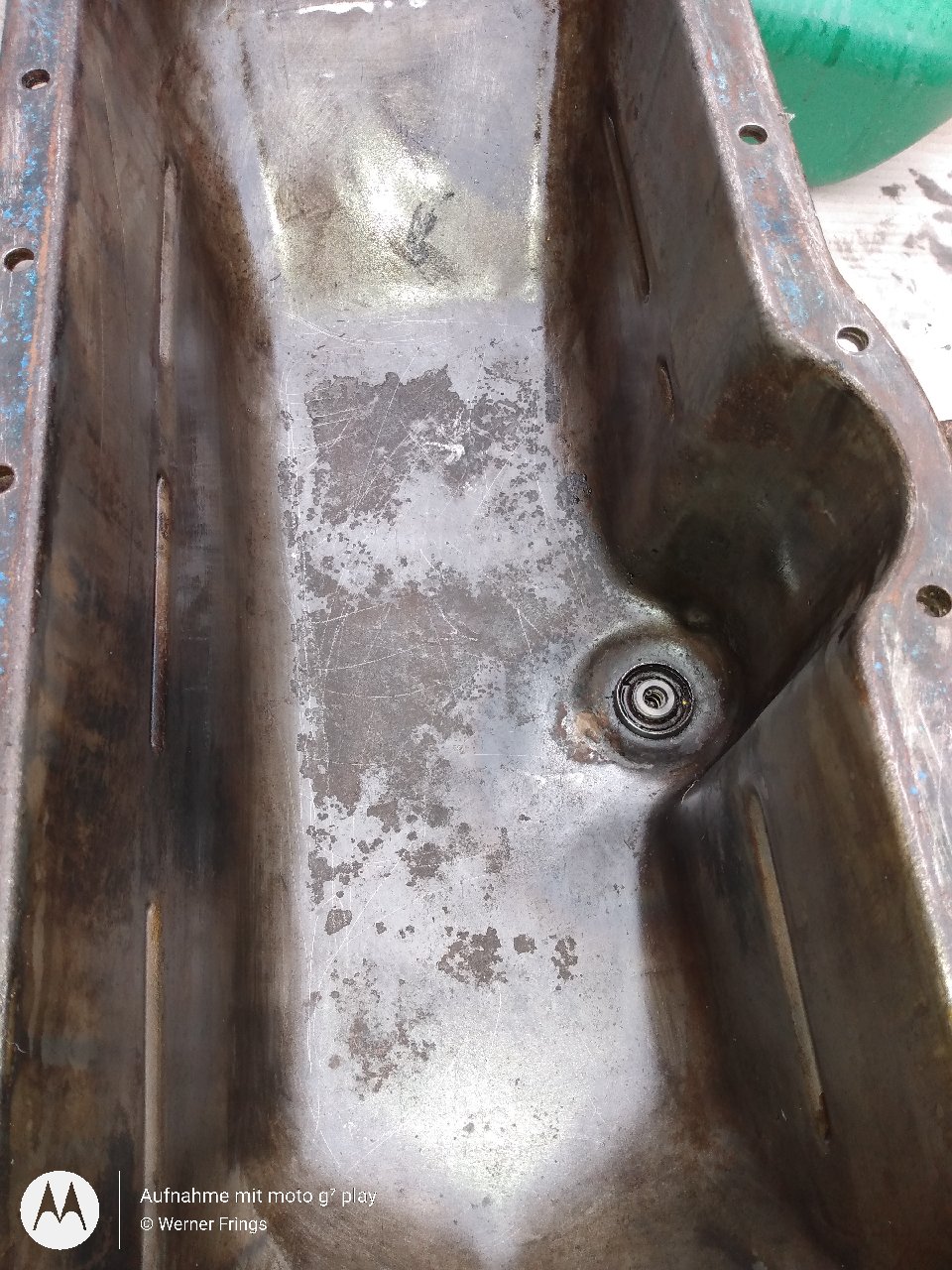

Aus aktuellem Anlass aber ein anschauliches Bild gemacht. An meinem Roadster habe ich heute die Ölwanne wegen eines vermutlichen Lagerschalenbruchs demontiert.
Das Bild zeigt die Ölwanne, sauber und ohne Schlamm, keinerlei Ablagerungen oder sonstige Verschmutzung. Sie wurde lediglich kurz mit Bremsenreiniger abgesprüht.
Der Motor wurde ausschließlich mit einem SAE 20W/50 der Klassifikation API SC betrieben.

was folgt daraus? Ein API SC zählst Du zu "unlegiert" oder "mild legiert"? Ist die hohe Viskosität der Schlüssel? Und überhaupt: Wie lange war die Ölwanne nicht mehr ab?
Ich fahre gerade meinen frisch überholten Motor ein. Nach den ersten 500 km hatte ich etwas Abrieb am Magneten und in der Ölwanne. Nach 1000 km kein Abrieb mehr in der Ölwanne und eine minimale Spur am Magneten. Einfahröl 20W50 von Ravenol. Man muss anmerken, dass der Motor sehr sorgfältig gemacht wurde. Mein alter Motor hat hat auch nach 20.000 km noch Abrieb erzeugt.
