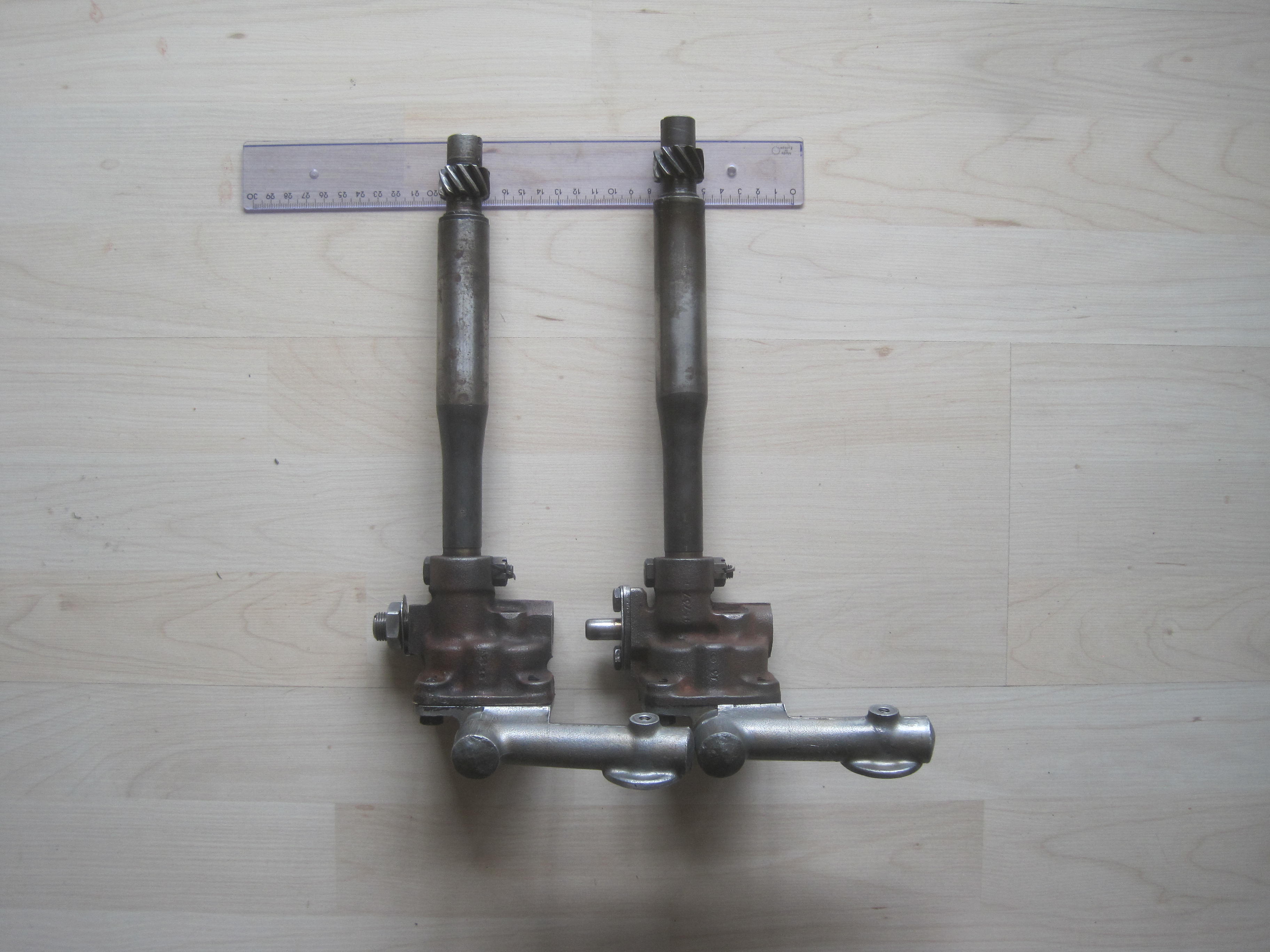

Die späten 11 D-Ölpumpen bauen nach unten also 10 mm länger, siehe Bild, links = Perfo-Ölpumpe.

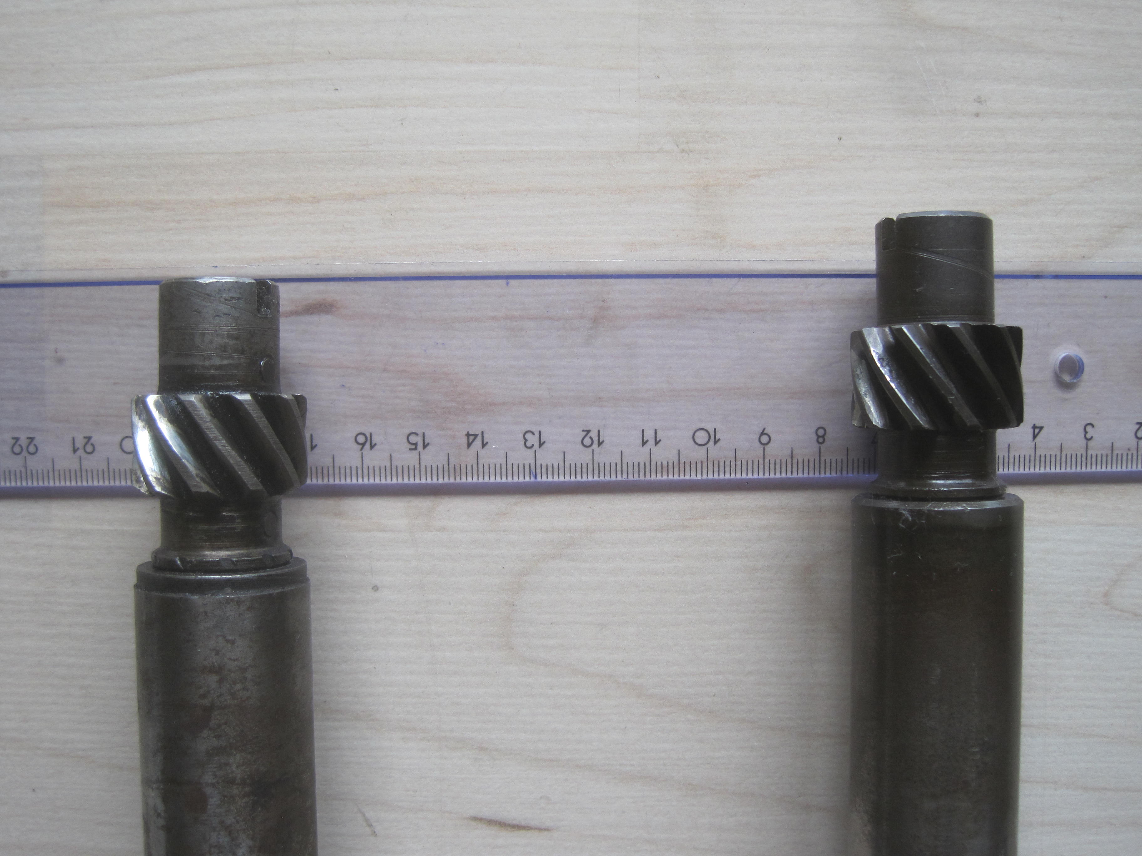

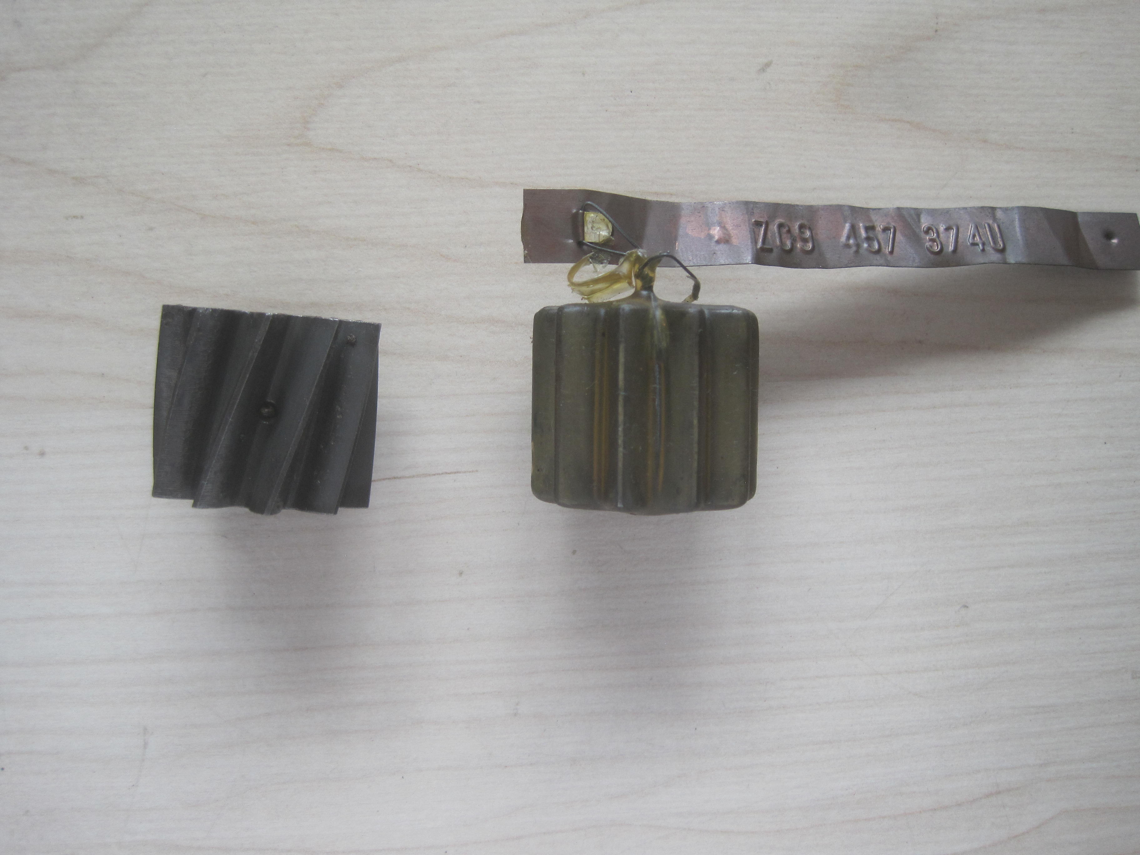

... unterschiedliche Zahnräder der Ölpumpen, links Perfo, rechts 11 D, beide 24,9 mm hoch

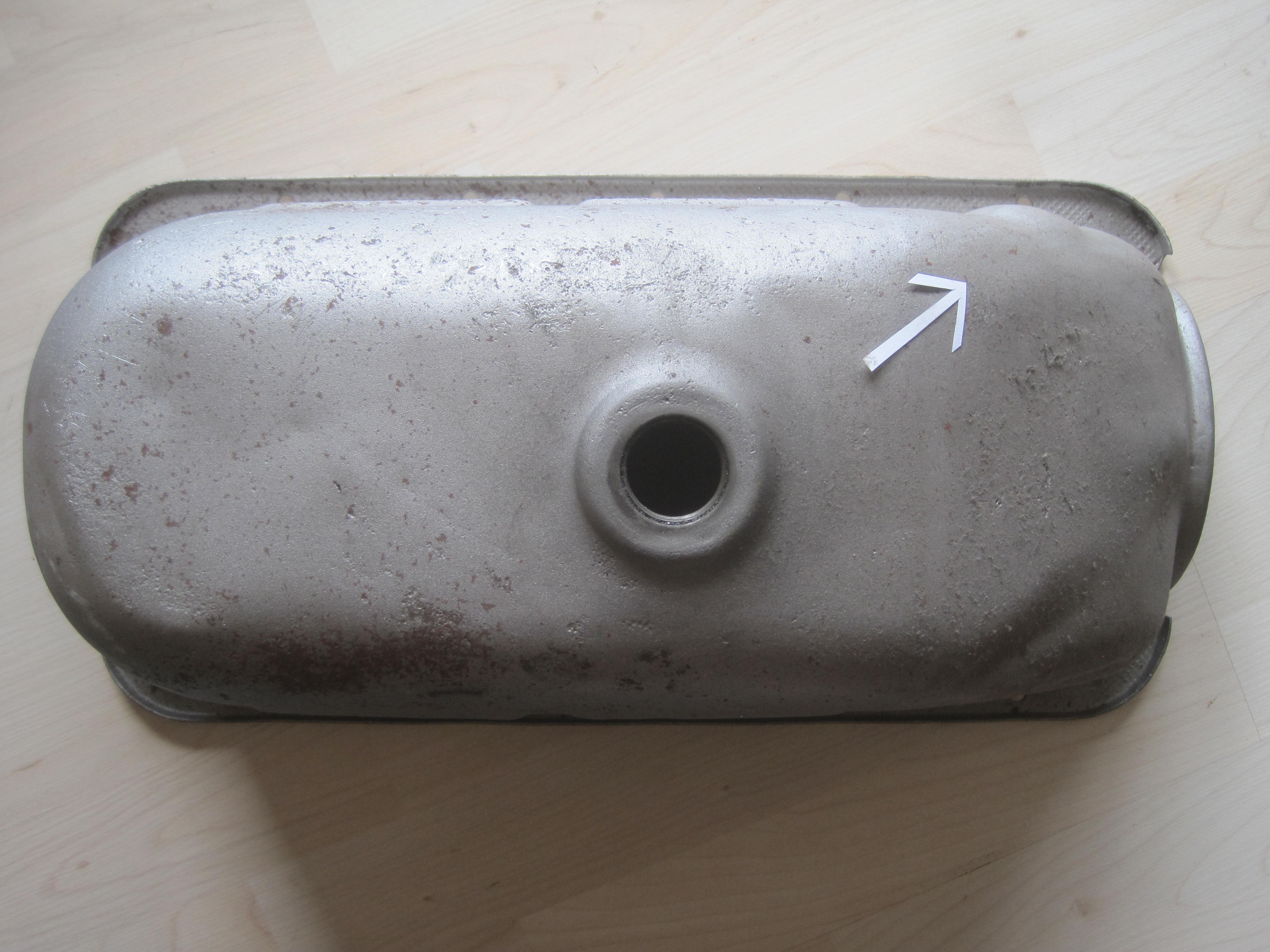

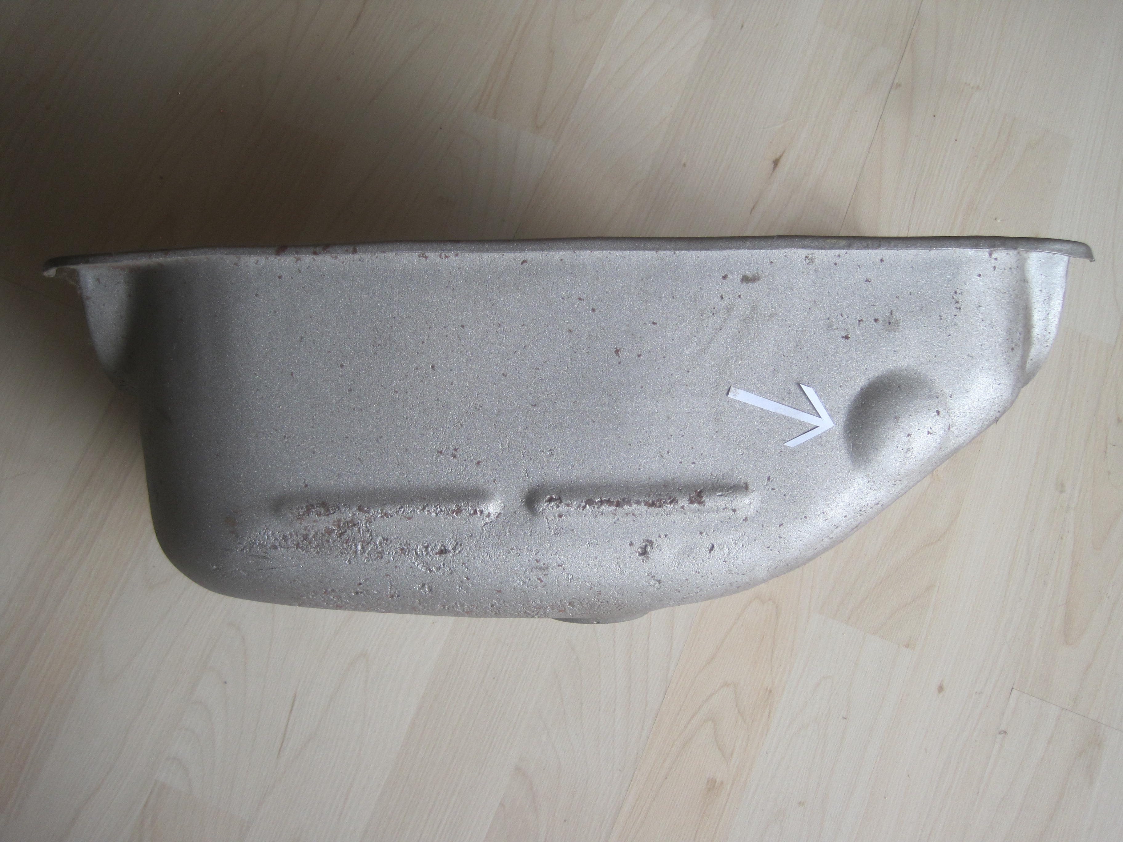

...die späte 11 D-Ölpumpe, die ja 10 mm länger ist, passt unter die Blechölwanne nur, wenn diese unten etwas ausgebeult wird, auf dem Bild am weißen Pfeil.

...ich habe einige Blechölwannen, die haben seitlich eine werksmäßige Beule. Die liegt platzmäßig nicht in Höhe der Ölpumpe, vielmehr in der Flucht eines Pleuels. Könnte es sein, dass die breiteren 11 D-Pleuel an dieser schrägen Stelle der Blechölwanne mehr Platz benötigen?
Weiß jemand etwas darüber?
Im Ersatzteilkatalog findet sich für die Blechölwanne nur eine Bestell-Nummer.

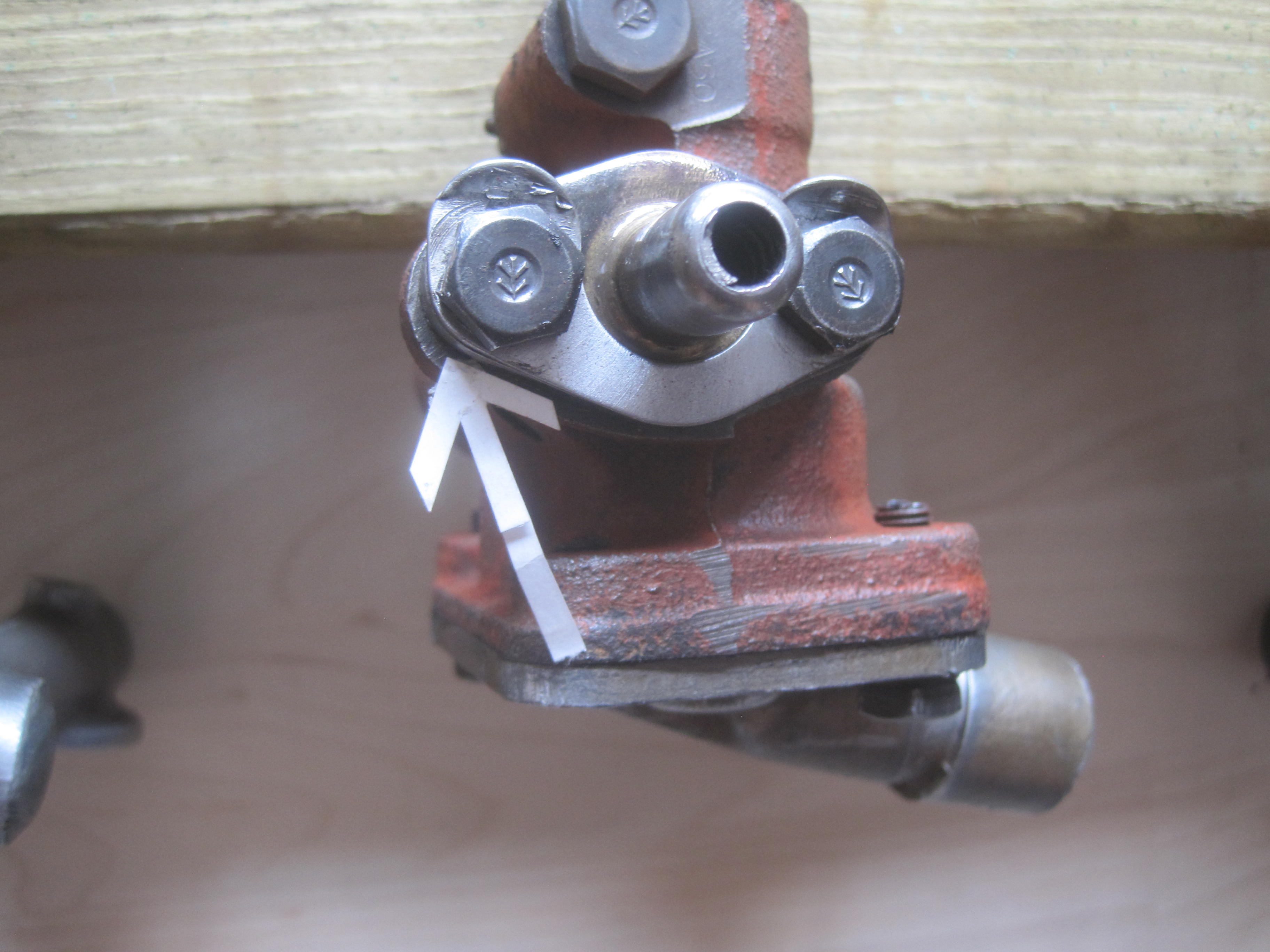

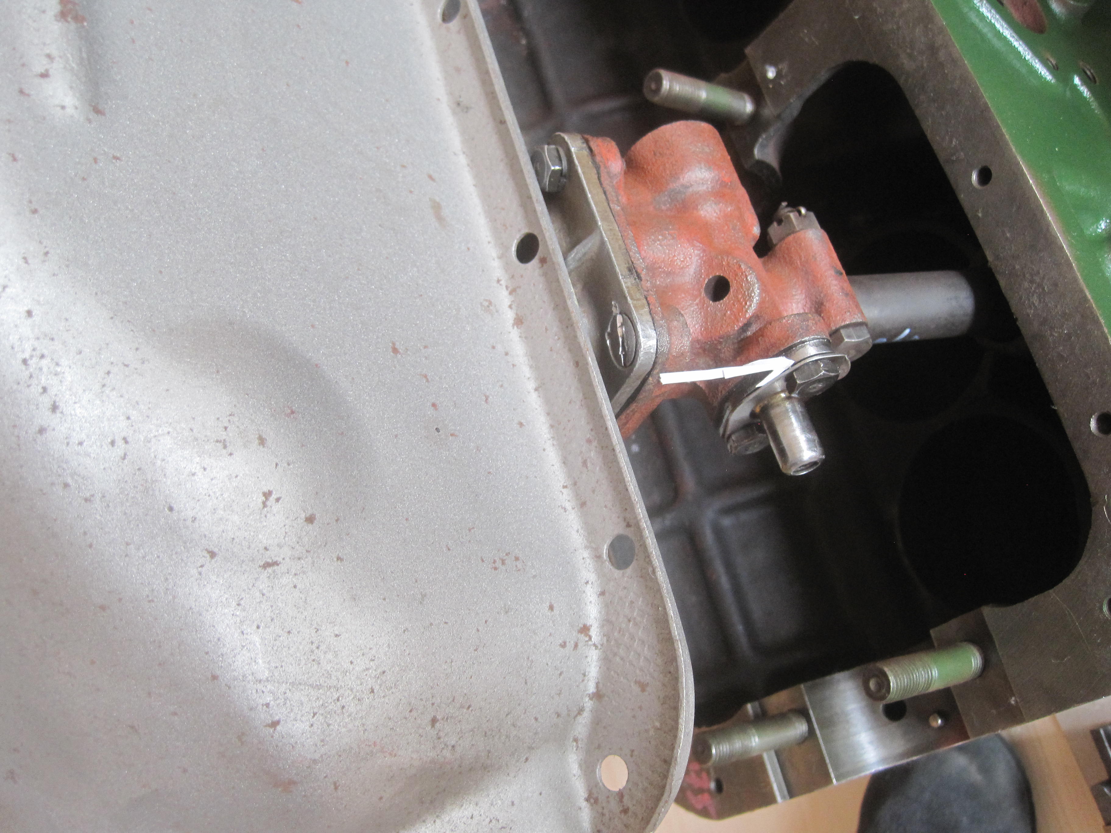

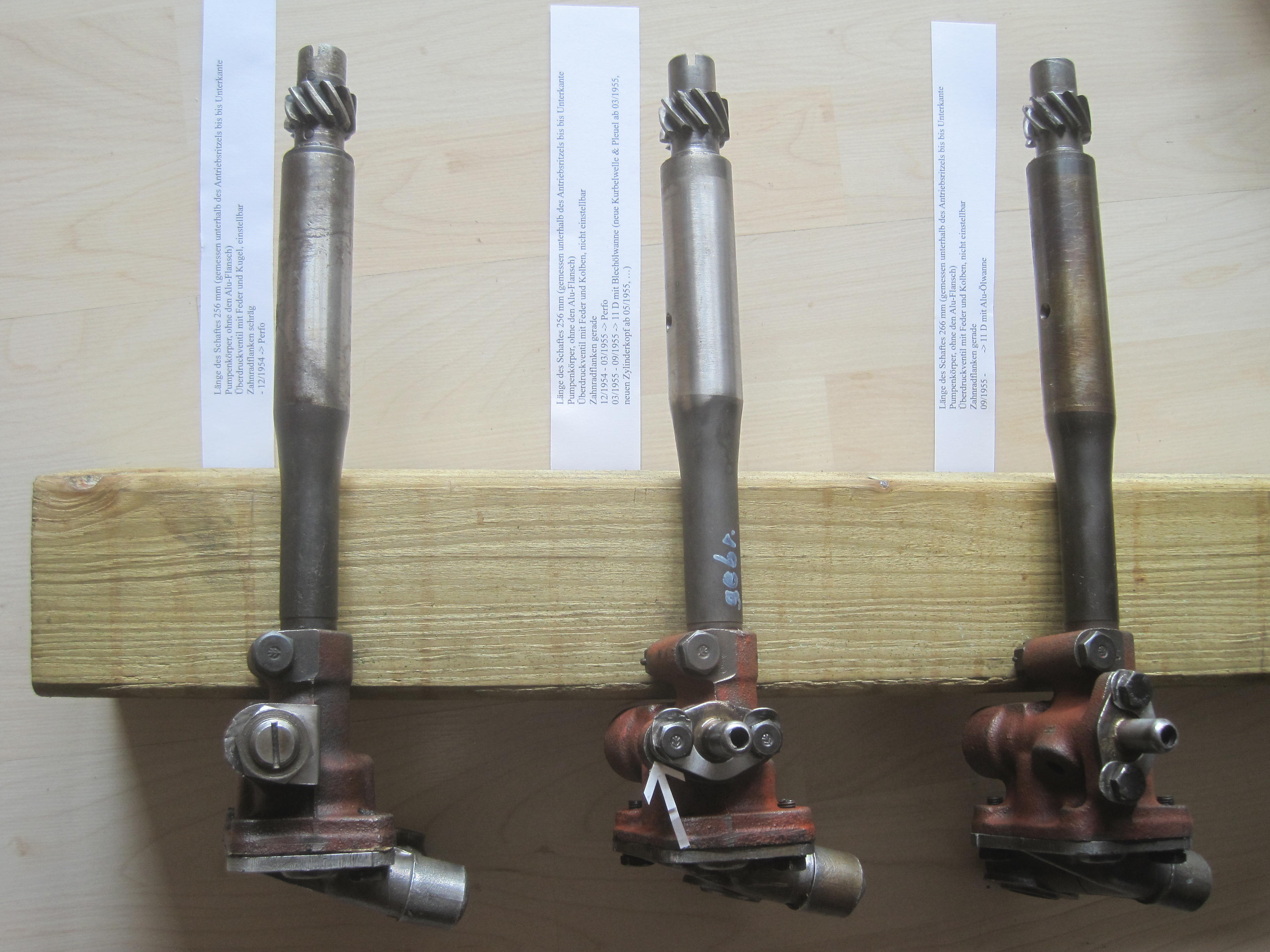

ich habe gerade beim Einbau einer Ölpumpe das Rätsel mit der werksmäßigen Beule in der Blechölwanne lösen können.
Einbauen wollte ich eine Ölpumpe mit 256 mm Schaftlänge, 12/1954 - 09/1955, für Perfo- und 11D-Motoren mit Blechölwanne.
Die normale Blechölwanne ohne Beule passte nicht.
Diese Ölpumpe hat das neuere Überdruckventil mit Feder und Kolben, nicht einstellbar. Der Flansch für das Überdruckventil an dieser Ölpumpe ist waagerecht, siehe weißer Pfeil auf dem Foto, mittlere Ölpumpe, da passt dann nur eine Blechölwanne mit Beule, möglicher Weise ein Konstruktionsfehler. Für die spätere Ölpumpe ab 09/1955 wurde dieser Flansch um 90 Grad in die Senkrechte gedreht, siehe rechts im Foto. Mit dem 10 mm längeren Schaft der letzten Ölpumpe hätte der Flansch auch nicht in eine Alu-Ölwanne gepasst, die sich ja nicht ausbeulen lässt.
Re: Fragen zur Ölpumpe Perfo/D
