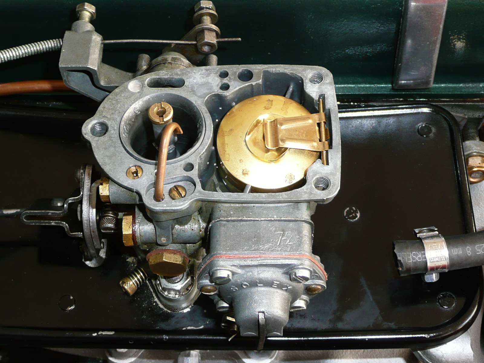

Re: Selbstheilungskräfte der Technik?
Friedrich,
die Bremsluftdüse ist die Luftkorrekturdüse.
In Abweichung vom Original läuft mein überholter Perfo mit einer Bremsluftdüse von 185 und einer Hauptdüse von 145 ideal.
Allerdings habe ich anlässlich der Vergaserüberholung innen im Vergaser die Übergänge geglättet und den Mischrohrsteg tropfenförmig profiliert.
Tanke nur Ultimate 102, da (nur) das keinen Alkohol enthält.

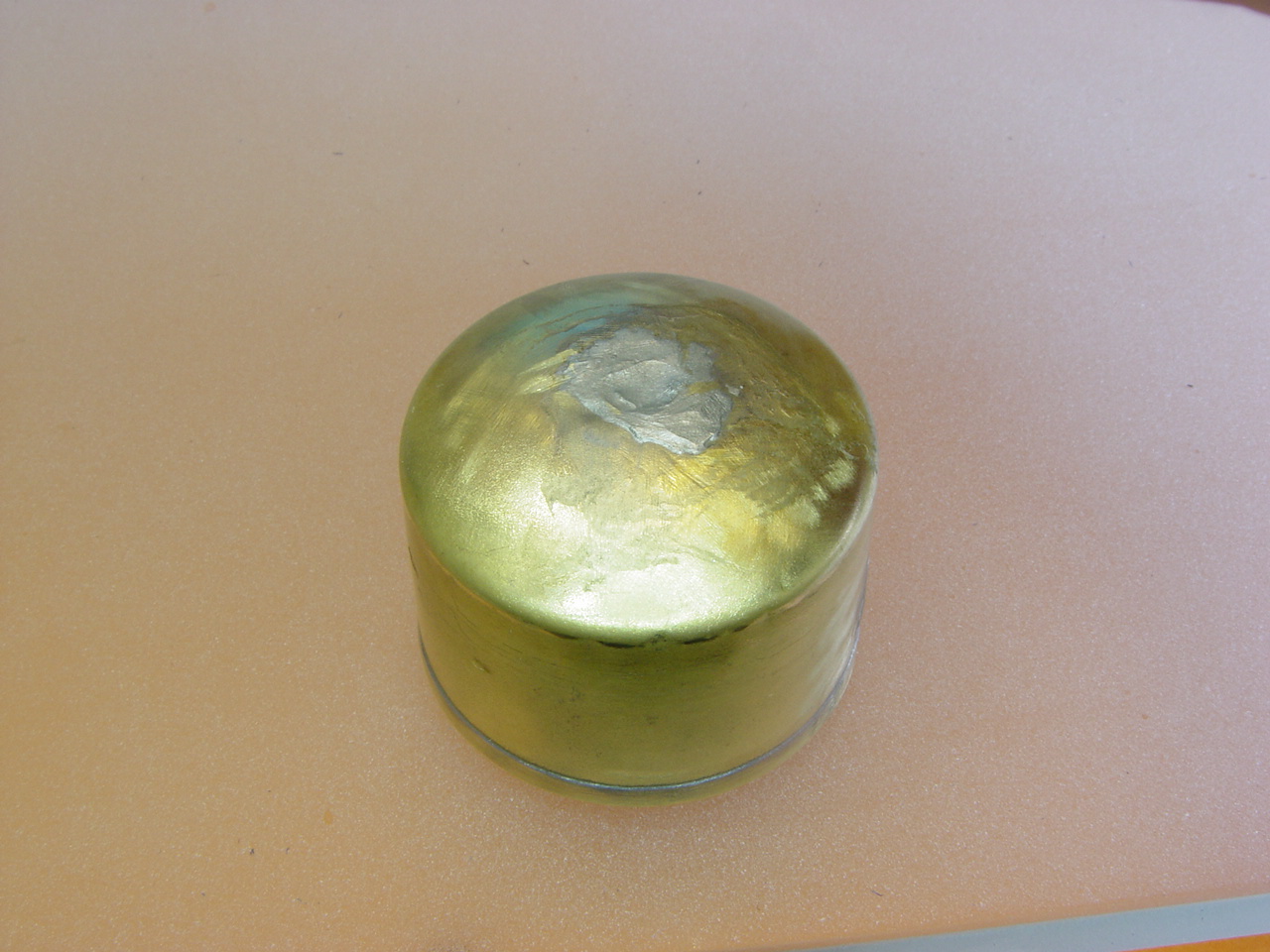

Noch etwas:
In Deiner Vergaserauflistung steht u. a. Schwimmer >7,3g<. Das bezieht sich meines Wissens nur auf den kleineren Kunststoffschwimmer. Der große aus Messing muß 11 g wiegen.
Hallo TA Fahrer,
die 140er Düse musste ich wieder ausbauen.
Das Beschleunigen mit ganz geöffneter Drosselklappe war damit sehr ruckelig. Also wieder 135er Düse.
Damit ist der Wagen eigentlich fahrbar aber auch etwas zugeschnürt.
Anschließend den Ersatzschwimmer von Schäfer eingebaut (Messing 14g) und es ging etwas besser. Anscheinend verklemmt sich der Schwimmer in manchen Situationen (Bergauf und Vollgas) aber im Schwimmergehäuse, weil mein Vergaser nicht die beiden Stege aufweist, die den Schwimmer normalerweise etwas führen.
Also Präzisionswaage für schmales Geld gekauft und den originalen Plastikschwimmer gewogen. Ergebnis: gerade mal 6g der eigentlich erwarteten 7,3g.
Dann mit Lötzinn auf dem Blech des Schwimmers das Gesamtgewicht auf 7,0 gebracht.
Probefahrt mit widersprüchlichen Ergebnissen:
Mal Top, mal Mist.
Schwimmer raus und einfach mal die Fläche mit welcher das Blech des Schwimmers die Nadel nach oben drückt auf Hochglanz poliert. Die alte Nadel hatte sich hier minimal eingearbeitet.
UND SIEHE DA: Die Kiste läuft besser als je zuvor!
50km habe ich jetzt in dieser Konstellation gemacht und bin zufrieden. Mal sehen...

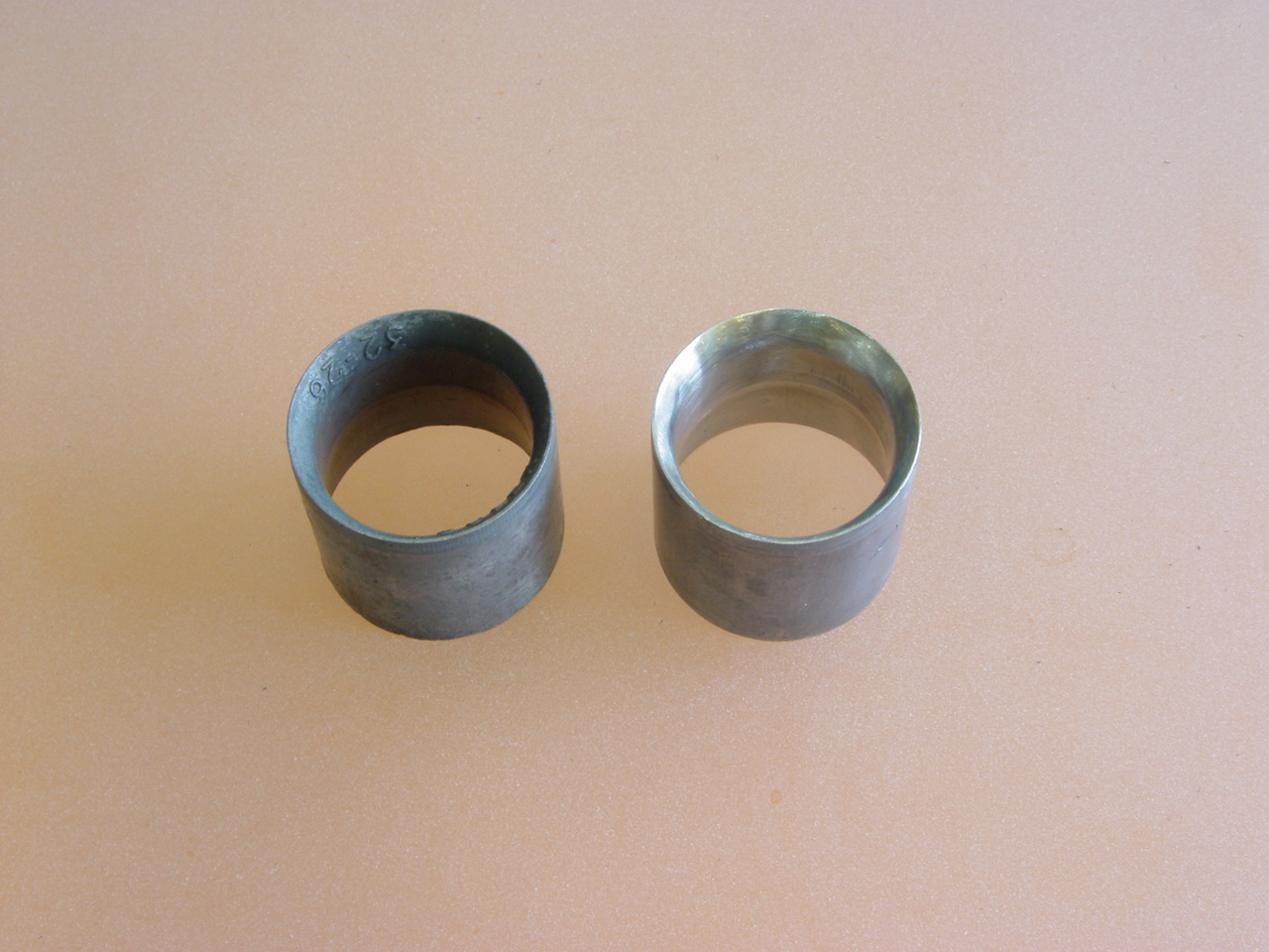

Im kommenden Veteran erscheinen diesbezüglich tiefgehende Erkenntnisse zu Problemen durch (nachgefertigte) Düsen und Schwimmer.
