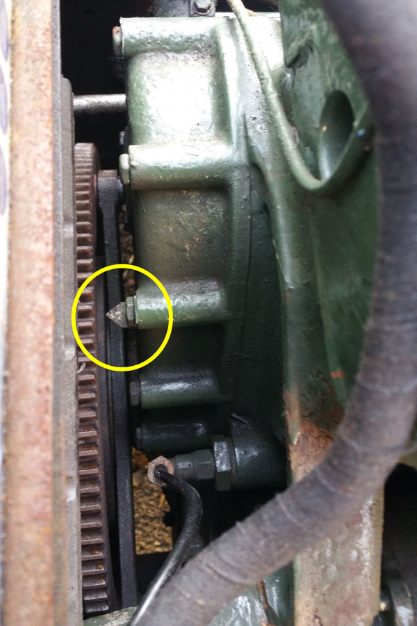

Den OT des 1. Zylinders mit überscheidenden Ventilen hinstellen kriege ich hin. Allerdings finde ich keine 6 mm Bohrung wie sie scheinbar beim 11er zu finden ist. Ich habe aber einen Marker hinten am Anlasser-Zahnrad gefunden. Hat der damit zu tun?
Der 1. Zylinder ist der bei der Lichtmaschine, oder?
Ich wäre wirklich für eine kurze Anleitung zur Zündungseinstellung dankbar.

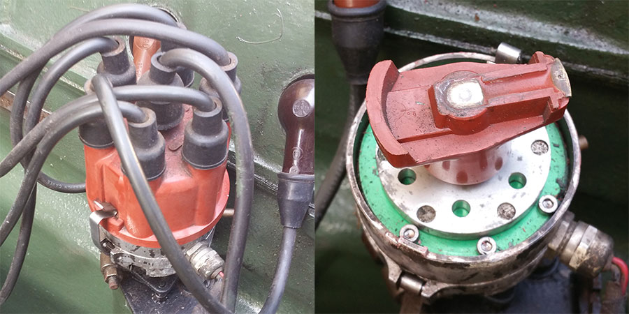

Ich wollte mich nun mal daran machen und zumindest die Zündeinstellung einmal überprüfen.
Die Überraschung war gross, als ich beim Öffnen des Verteilers überhaupt keinen Kontakt vorgefunden habe. Ein aussen montierter Kondensator ist ebenfalls nicht vorhanden.
Weiss jemand von Euch zufällig, um welche Zündung es sich hier handelt und hat vielleicht auch Informationen darüber?
Besten Dank mal wieder!
Grüsse
Cuby

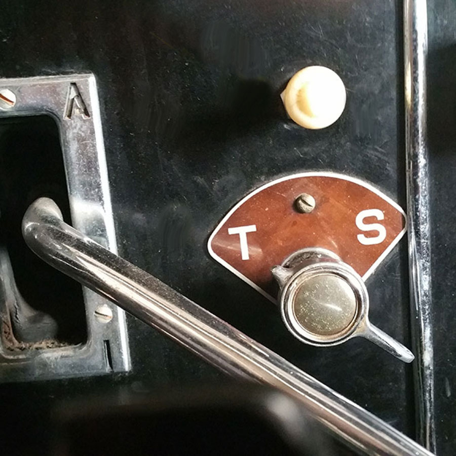

Hallo, noch einmal ich.
Ich bin mir nicht sicher, in welcher Position die Zündzeitpunktverstellung auf "Früh" und wann sie auf "Spät" steht. Kann mir das vielleicht auch jemand von Euch erklären?
Besten Dank!

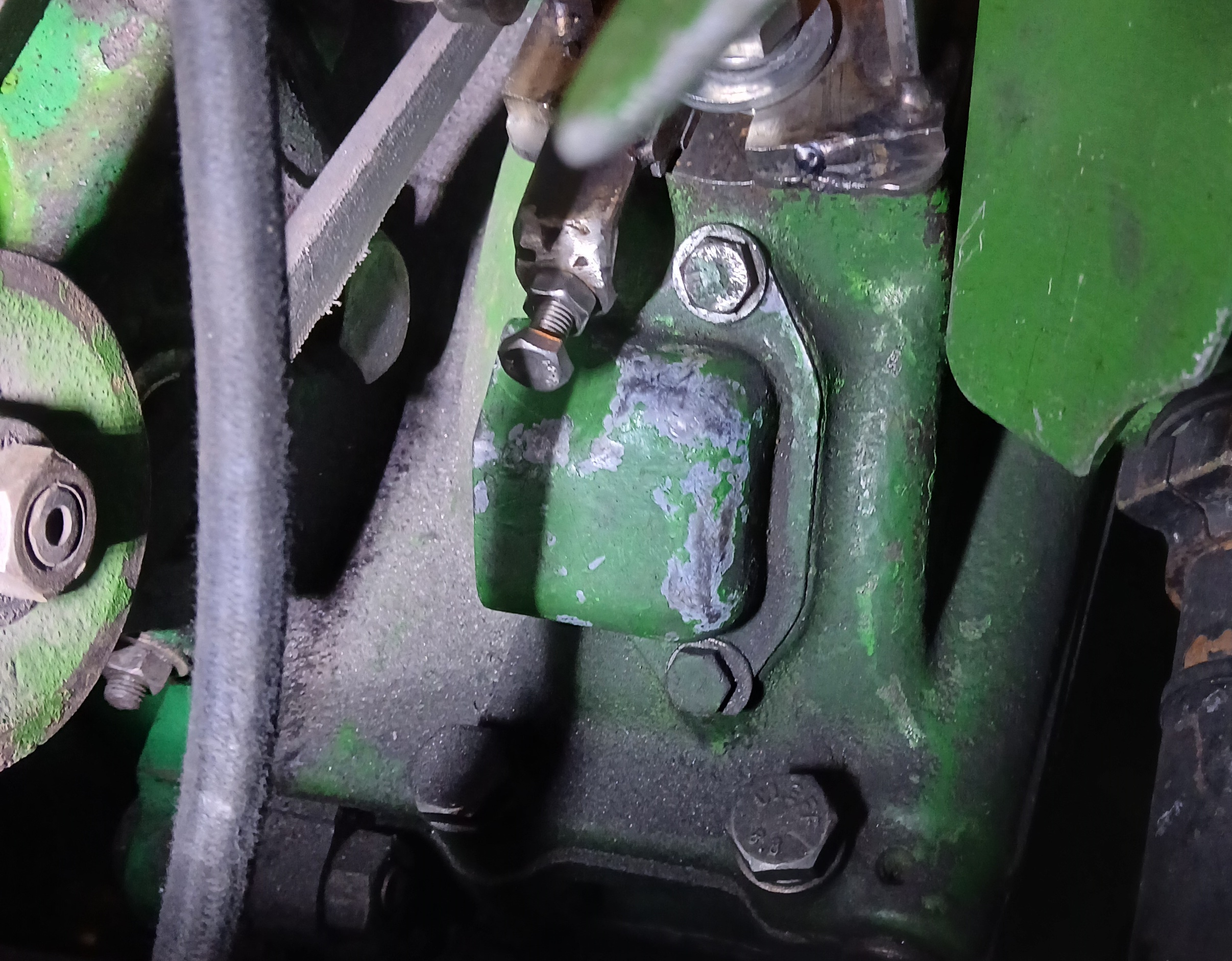

Du hast ein 1-2-3 Zündverteiler.  Da brauchst du keine Zündverstellung.
Siehe Bild, schraub den Deckel ab und du siehst die Bohrung für den Stift für die Zündeinstellung. Wenn der Stift in der Schwungscheibe einrastet, sollte in dem Zündverteiler eine LED leuchten.

1) In welcher Stellung muss der Zündzeitpunkt-Hebel stehen? Welche Stellung ist für den Mormalbetrieb? Ist Stellung "S" für den Normalbetrieb oder ist es Stellung "T".
2) Die 123 Zündung hat doch bestimmt eine interne Zündzeitpunktverstellung. Wenn ich den Motor in die Stellung bringe, in der der Prüfstift einrastet, steht der Motor doch schon auf 8° vor OT. Wenn jetzt die 123 zusätzlich noch eine Zündzeitpunktverstellung vornimmt, müsste doch theoretisch der Zzp dann viel zu früh werden?!
Muss der Motor vielleicht genau auf OT stehen? 123 gibt dafür leider keinen Hinweis. Und muss der Zzp-Verstellhebel dabei (bei der Zzp-Einstellung) auf "Spät" oder auf "Früh" stehen?
Besten Dank schon mal vorab, hoffentlich weiss jemandeinen Rat! :-)
