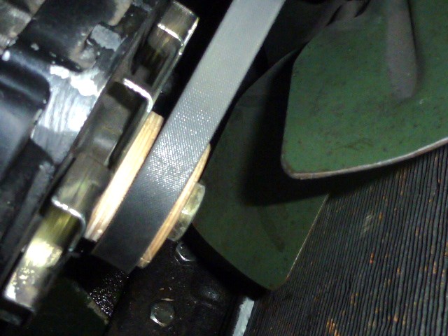

das geht ganz einfach durch deutlich eine kleinere Riemenscheibe. Habe ich für die Servolenkung gemacht, die beim Rangieren die meiste Energie benötigt.
Ich habe nach mehreren Versuchen bezüglich Größe und Material die endgültige Rolle aus Eiche gedrechselt. Stufenweise verkleinert, bis auch im niedrigen Leerlauf die LiMa lud. Beim Drehstromgenerator kein Problem, die vertragen >12000 RPM. Ist jetzt etwa drei Jahre und 14000 km in Betrieb.

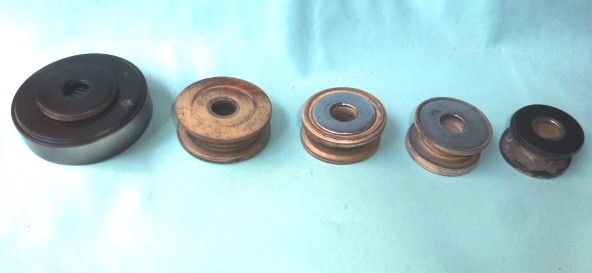

... Sinnvollerweise solltest Du dann einen gezahnten Keilriemen verwenden, da nur dieser den kleinen Radius auf Dauer gut verträgt.

Hallo Viktor, wie verkleinerst du denn die Riemenscheibe? Gibt's die irgendwo "von der Stange" zu kaufen?
Gruß, Ferdi.
Re: Batterieentladung im Leerlauf
Wenn es eine Vollgusscheibe ist, drehe ich die Flanken etwas breiter, so kommt der Keilriemen etwas tiefer, somit hast du höhere Drehzal an der LiM und ja es gibt Fachleute im internet, die drehen dir eine aus Alu so wie du sie möchtest, ca. 20- 30  €, habe ich schon paarmal machen lassen. Bin leider nicht zu Hause, kann aber später nachsehen.
