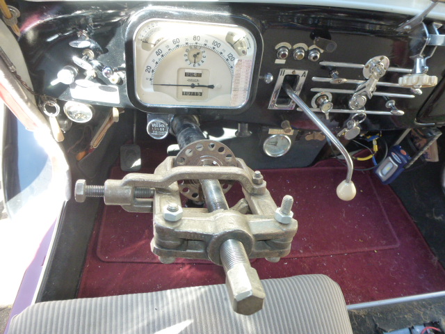

hast Du noch meine eMail Adresse wegen Deiner Anschrift? Ich würde Dir mein Monstrum zusenden.

Ich glaube allerdings, dass ich mit einem solchen Zweiklauenanzieher leider nicht weiterkomme. Einen ähnlichen habe ich auch.
Bei mir sieht's nämlich etwas anders aus, siehe Fotos. Die Klauen würden am äußeren Rand (Durchmesser 108) des nur 3 mm starken Flansches angreifen, wofür er nicht stabil genug ist.
Der Konus sitzt sehr stramm, hab ich vielleicht bei der Montage etwas übertrieben. Das Originalwerkzeug scheint nicht umsonst solch eine massive Auflage direkt innen an der Nabe zu haben.
Nun, dann werd ich mir wohl mal selbiges gönnen, falls sich niemand mehr meldet.
Aber danke für dein Angebot.

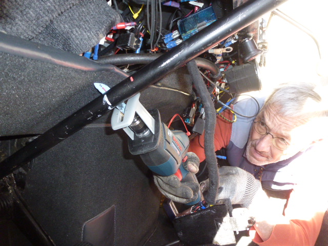

Die Gabelschlüsselmethode hatte keinen Erfolg, der Konus saß einfach zu stramm.
Da die Lenkwelle für die EZ-Lenkung eh gekürzt wird, kam einfach die Eisensäge zu Einsatz. Der restliche Wellenstummel konnte dann im Schraubstock ausgedrückt werden.
Re: Lenkradabzieher leihweise gesucht!
Uah, Herz lass nach, ich habe auch dreimal geschluckt (und fünfmal gemessen), bis ich die eiserne Säge endgültig herzhaft ansetzte ...
