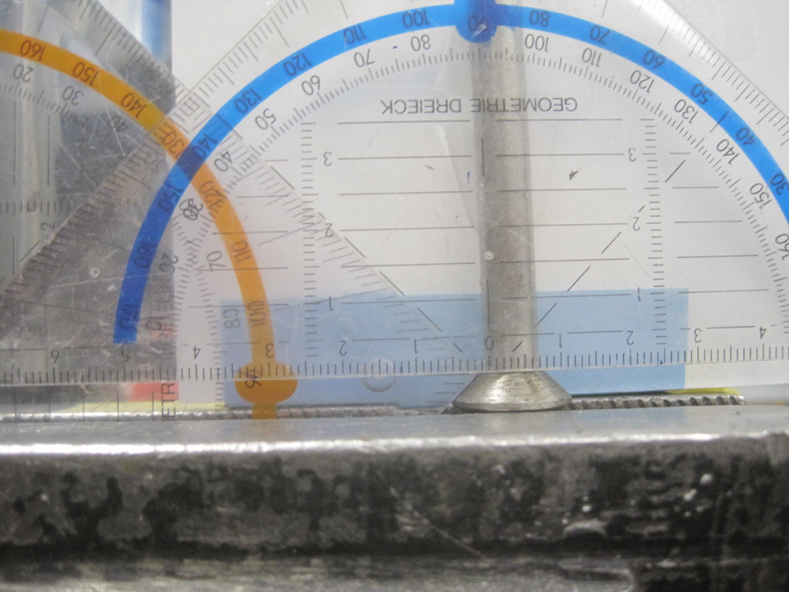

Es sind 45 Grad, gemessen an einem Druckstück 451672, das ja sowohl in der Ölpumpe als auch im Motorblock sitzt.
Zur Messung habe ich einen Rundstab, der saugend in das Druckstück passte, sowie 2 Geo-Dreiecke benutzt.
Zur genauen Berechnung der Kegelsitzabdichtung sollte man mal seinen Haus- und Hofmaschinenbauingenieur fragen.
Ich denke mal, dass die Leitung dann nicht genau 45 Grad haben sollte.
