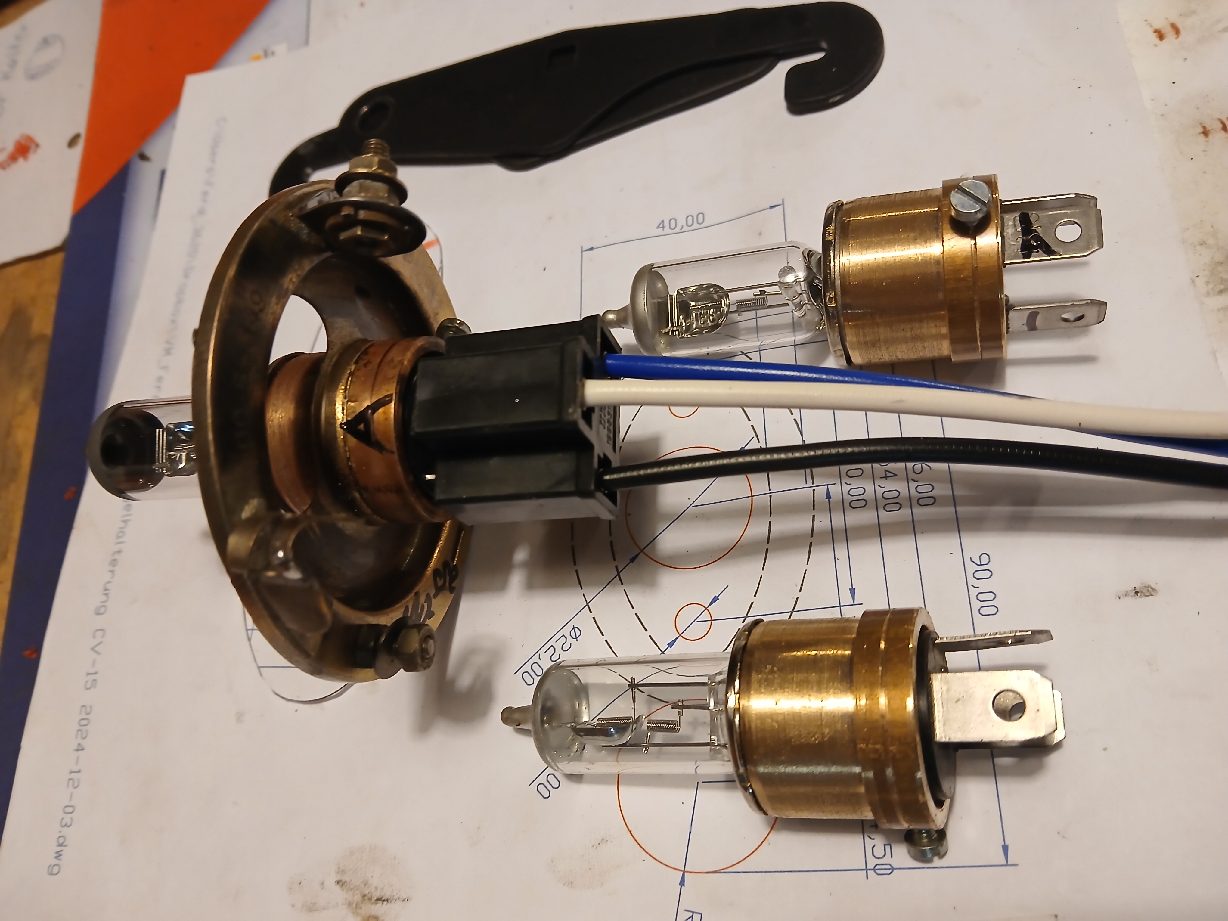

Und nebenbei gleich auf H4 umbauen.
Re: Scheinwerfer Höhe einstellen
Hallo Viktor,
Und deine Umbauten haben den Segen vom TÜV und eine Zulassung ?

Michael schrieb:
Hallo Viktor,
Hallo Michael, ja , auch meine selbstgebauten AH, abnehmbar, haben die TP Nummer erhalten und sind eingetragen. Man muss sich vorher mit dem TÜV Beamten unterhalten wie es gemacht werden sollte für eine Abnahme.
Will hier den Beitrag damit nicht verfälschen.
