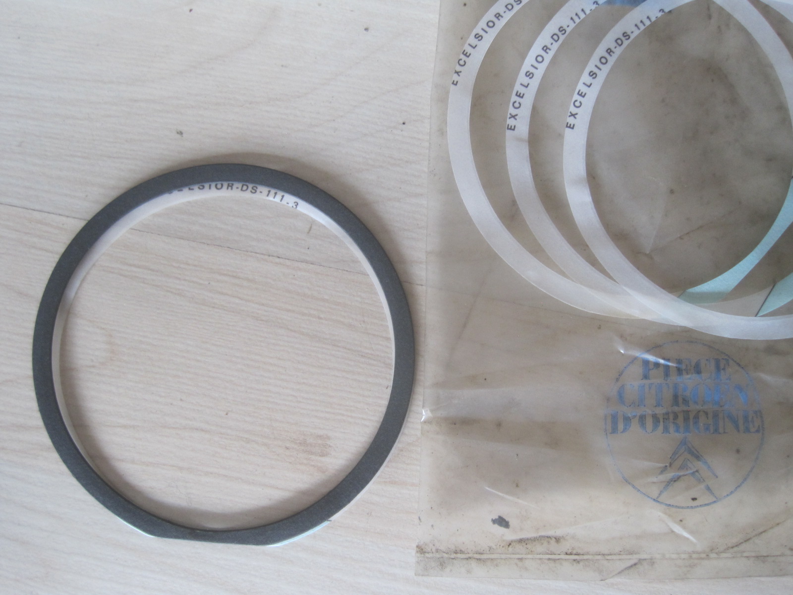

Wo hast Du das Set Kolben/Laufbuchsen mit Fußdichtungen bzw. nur die Fußdichtungen gekauft? Diese Dichtungen sind oft viel zu dick (53/100 mm !) und passen teilweise auch von der Form her nicht (siehe Bild, weiß = original, dunkel = Nachfertigung), so dass es schon an den Laufbuchsen unten undicht ist.
Winklige Grüße, Ulli

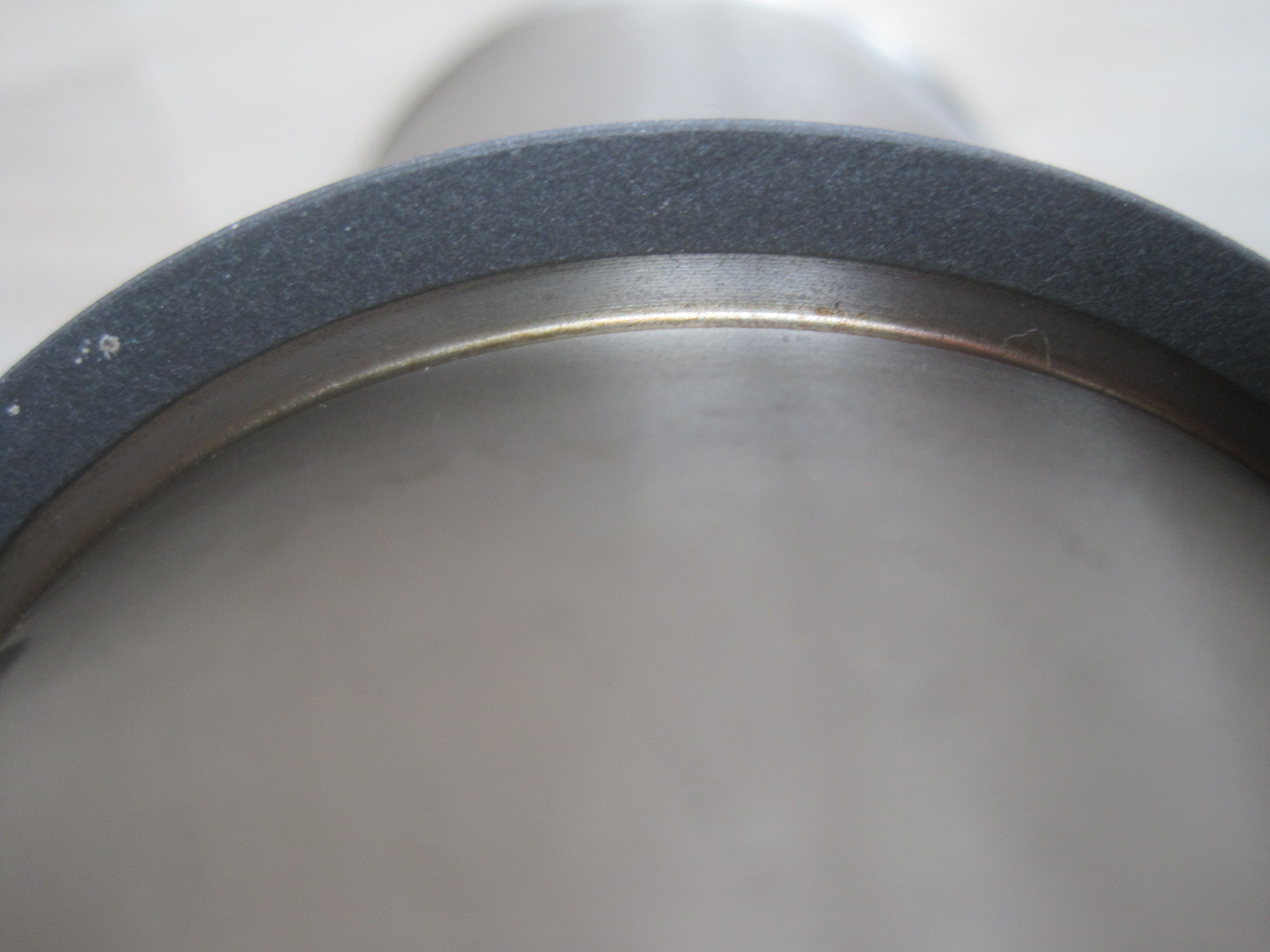

....hier noch ein Bild mit der Dichtung auf der Laufbüchse. Der Händler ist übrigens beratungsresistent, er meint, das wäre alles in Ordnung so.
