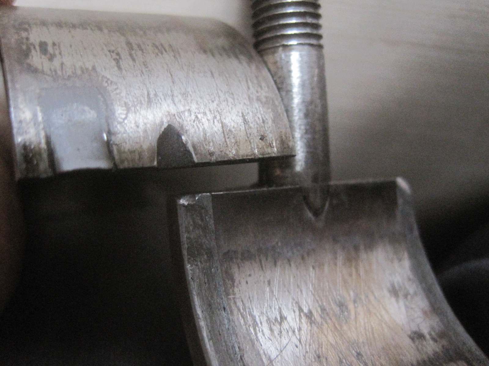

Den Einbau von 11D-Lagerschalen in Perfo-Pleuel haben wir vor mehr als 20 Jahren schon realisiert, als die 11D-Pleuel rar und teuer wurden - es gab damals noch keine Nachbau-Pleuel.
Die Idee haben wir aber wieder verworfen:
1. Die Perfo-Pleuel haben einen 3 mm kleineren Achsabstand der Pleuelschrauben als die 11D-Pleuel. Nach dem Ausbohren der Pleuel blieb zu wenig "Fleisch" über, die Pleuel waren geschwächt. Um nicht auch die Pleuelschrauben ein Stück weit mit abfräsen zu müssen, mussten auch die Lagerschalen eine Kerbe erhalten, siehe Foto
2. Eine professionell exakte Fertigung wäre teurer als gebrauchte 11D-Pleuel
Interessant allenfalls für einen "Rennmotor", die Perfo-Pleuel mit Lagerschalen sind bis zu 60 Gramm leichter als die späten 11D-Pleuel.
