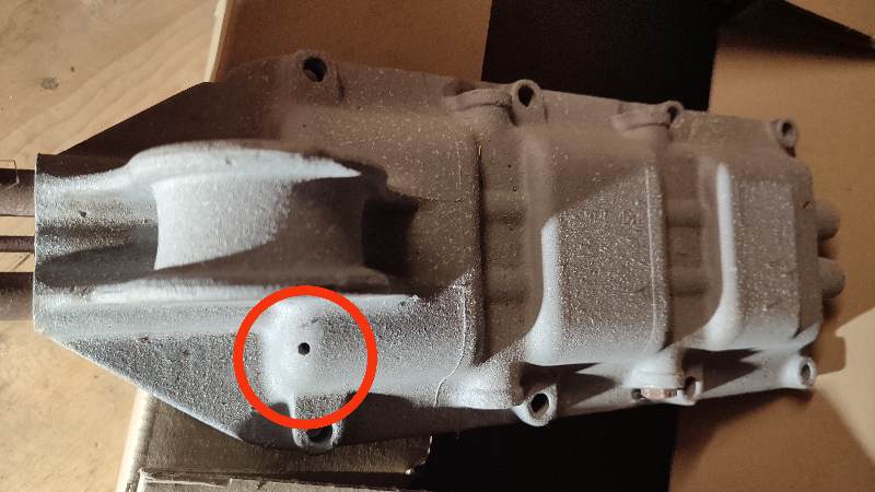

Re: Getriebeöl im Tacho
Hallo Wolfgang
Wo genau ist die Entlüftungsbohrung im oberen Deckel.
Kann nichts finden.
Könntest du ein Foto davon senden?
Danke
Danny

Entlüftungsloch ist im getriebedeckel hinten links unter der kühlertraverse.
Hallo in die Runde.
Hier befindet sich die Entlüftungsöffnung
im Getriebedeckel.
Gruß Dieter
