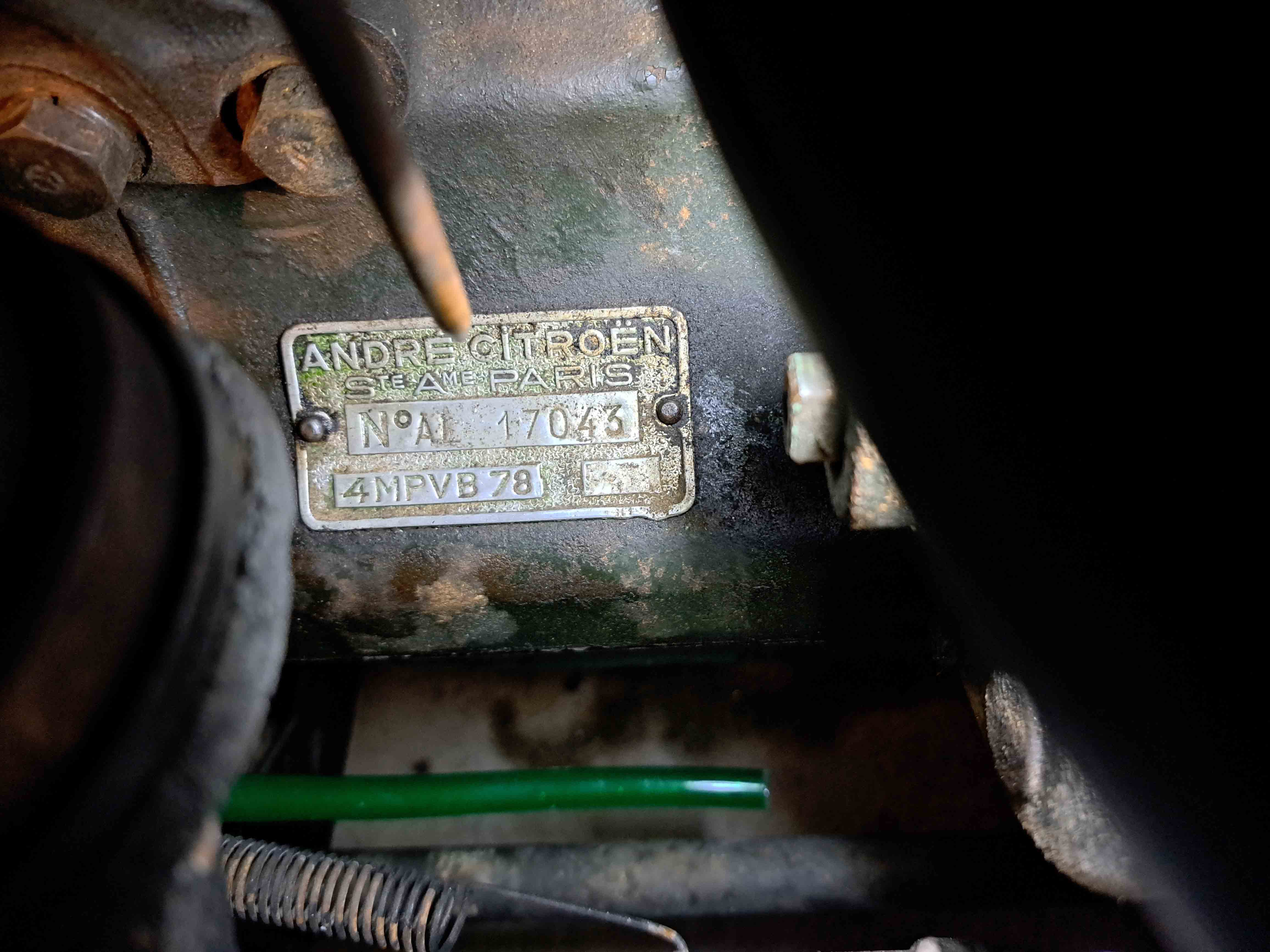

Da ich Ersatzteile für meinen 11er Motor ( Baujahr 1953 ) beschaffen muss, möchte ich absolut sicher sein, dass ich die richtigen bestelle.
Ich habe schon einiges gelesen, bezüglich des Unterschiedes der beiden Motorentypen, jedoch komme ich mit den Nummern auf meinem Motor nicht klar:

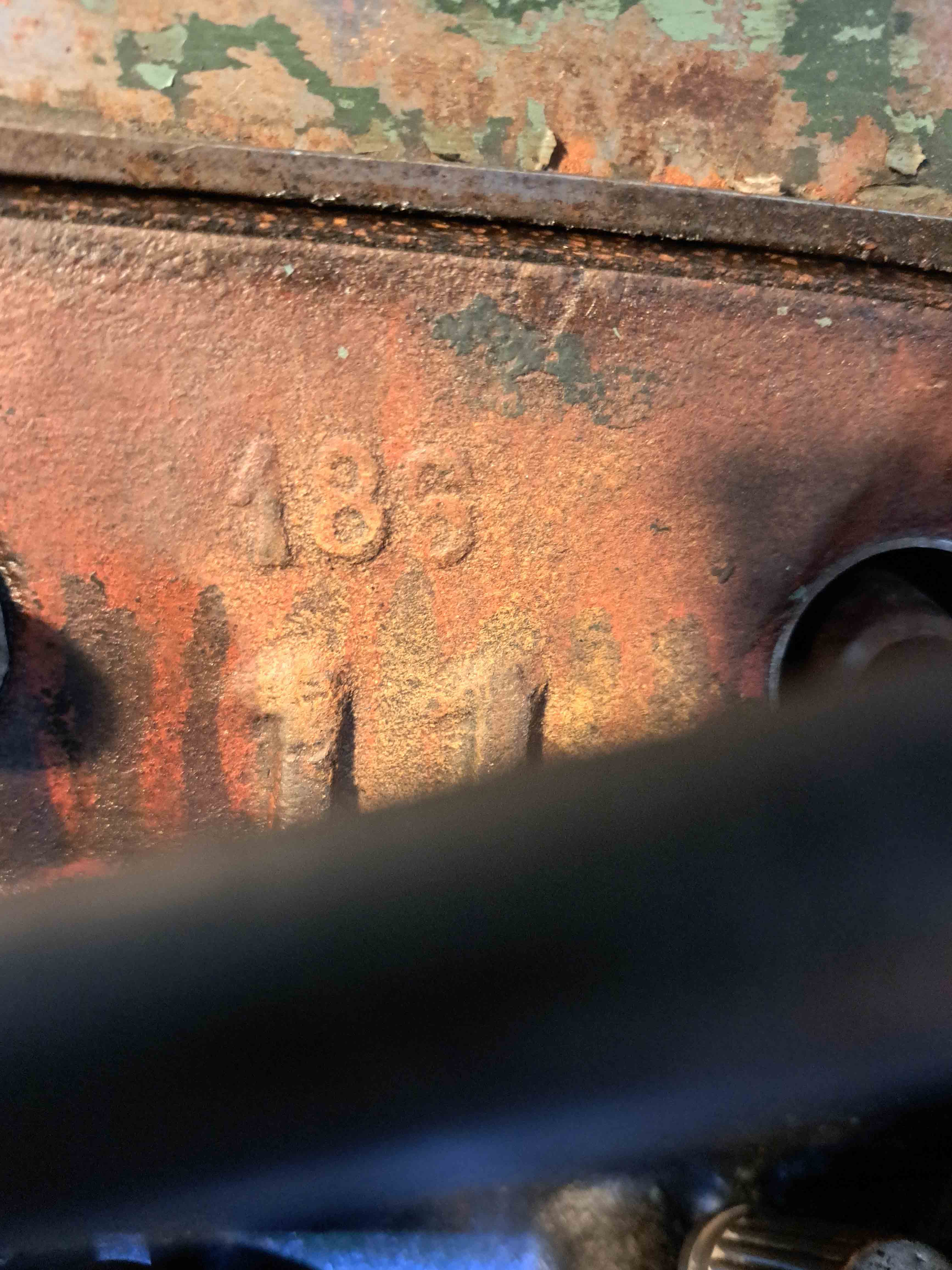

Auf dem Zylinderkopf ist eine grosse 11 und eine 186 eingegossen.
Der Motor ist mit 56 PS im Brief eingetragen, das sollte für den D-Motor sprechen.
Die Ölwanne ist aus Blech, das spricht für Perfo.
Die Ventile sind doch unterschiedlich, oder nicht?
Im Anhang die Plakette am Motorblock.
Ich würde mich freuen, wenn jemand weiterhelfen kann.
Vielen Dank, Gruss Gerhard

Noch ein Foto vom Zylinderkopf:
Gruss Gerhard

Hallo Gerhard,
so wie es aussieht ist das
ein Perfo Motor. Beim
11D steht auch ein D auf dem Zylinderkopf.
Und 56 PS wird beim Perfo eingetragen.
Der D Motor hat 60 PS und der Öleinfüllstutzen
befindet sich weiter in Richtung Wasserpumpe
und nicht mittig wie beim Perfo.
Ich hoffe, dass ich dir hiermit ein bisschen
weiterhelfen könnte.
Dieter
Re: Altes Thema Perfo oder D
Hallp,
hier habe ich einiges zusammen getragen, da ich bei meinem Motor auch unsicher war:
https://u23.zudroehn.de/index.php?title … Luftfilter
Motorschild ist auch: 4MPVUB78 -
vergleich doch mal, ob du die Nummern auf meiner Webseite:
"Auf der linken Seite des Motorblocks befindet sich hinten die Nummer im oberen Bild DS-114-1-D"
gruss
Hallo Gerhard
dein Motor ist definitiv ein Perfo.
Die Buchstabenkombination "AL" auf deinem Motortypenschild bezeichnet einen Motor 78x100 zwischen 1946 und 1955
Beim D-Motor gibt es keine Buchstaben, nur 8 Ziffern.
Der Rest deiner Beschreibung passt auch alles zum Perfo.
MfG Roger H. aus S.
