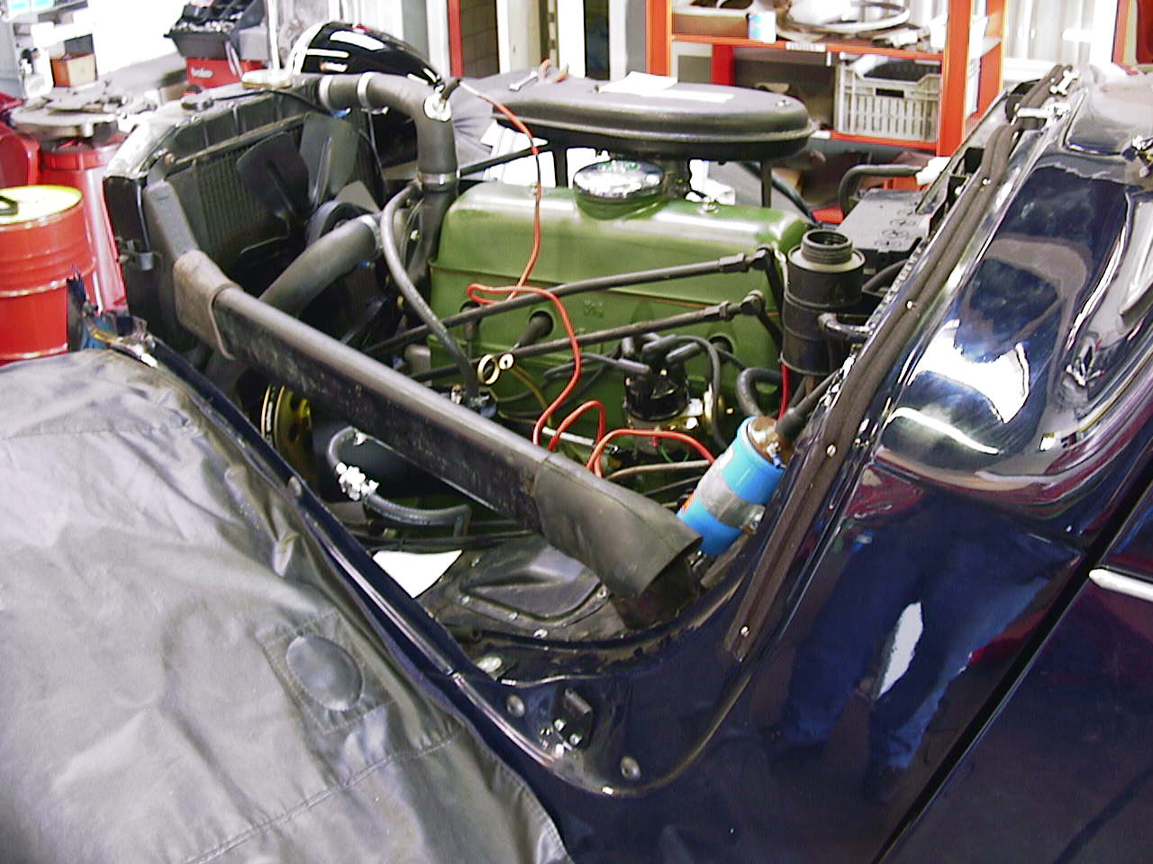

Eine Temperaturanzeige halte ich für eine hervorragende Sache, vor allem in Tateinheit mit einem Kühler-Rollvorhang ("Everwarm"), über Kette während der Fahrt bedienbar. So kann ich die Temperatur meines 11B immer zwischen 70 und 80 Grad halten. Bei mir ist der Temperaturfühler im oberen Kühlschlauch angebracht, das Anzeige-Instrument unter dem Heizungsschalter, also links unten am Armaturenbrett. Gerne kann ich Dir Fotos mailen.
Re: Kühler - Temperaturmesser
Hallo Friedrich,
ein paar Fotos würden mir die Arbeit erleichtern. Vielen Dank schon im voraus für Deine Mühe.
Gruß Jakob
Hier mein Bild!

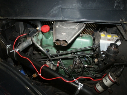

"Alea jacta est" - um es mit Asterix und Obelix kleinem Latinum auszudrücken,
habe ich die Temperaturanzeige eingebaut. War absolut easy. Vielen Dank für die Tipps hier im Forum.
Gruß Jakob
