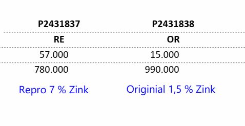

Alle Wapu-Gehäuse sind aus einer Zink-Aluminium-Legierung. Original sind 1,5% Zink drinnen, bei den Repros 7 %. Das erklärt auf jeden Fall die Herkunft des Zinks. Nicht geklärt ist, ob und warum sich trotz Korrosionsschutz Zinkoxyde bilden und lösen. Eine Zinkoxydschicht ist eigentlich stabil und wirk passivierend. Glysantin hat sich nicht herabgelassen auf meine Frage bzgl. der Zinkverträglichkeit von G05 zu reagieren. Glysantin G05 ist leicht sauer, laut Datenblatt und persönlicher Messung. pH 6-7. Das ist eigentlich überraschend für Mittel das vor Korrosion schützen soll. Der Vorteil einer leicht sauren Lösung ist, dass sich Korrosionsprodukte leichter lösen und mit dem Wasser-Wechsel abgeführt werden. Aber irgendwie passt das für mich nicht. Glysantin G48 ist leicht alkalisch aber ohne Nitritinhibitor (Stahl). Vielleicht ist der für die DS doch geeigneter.
