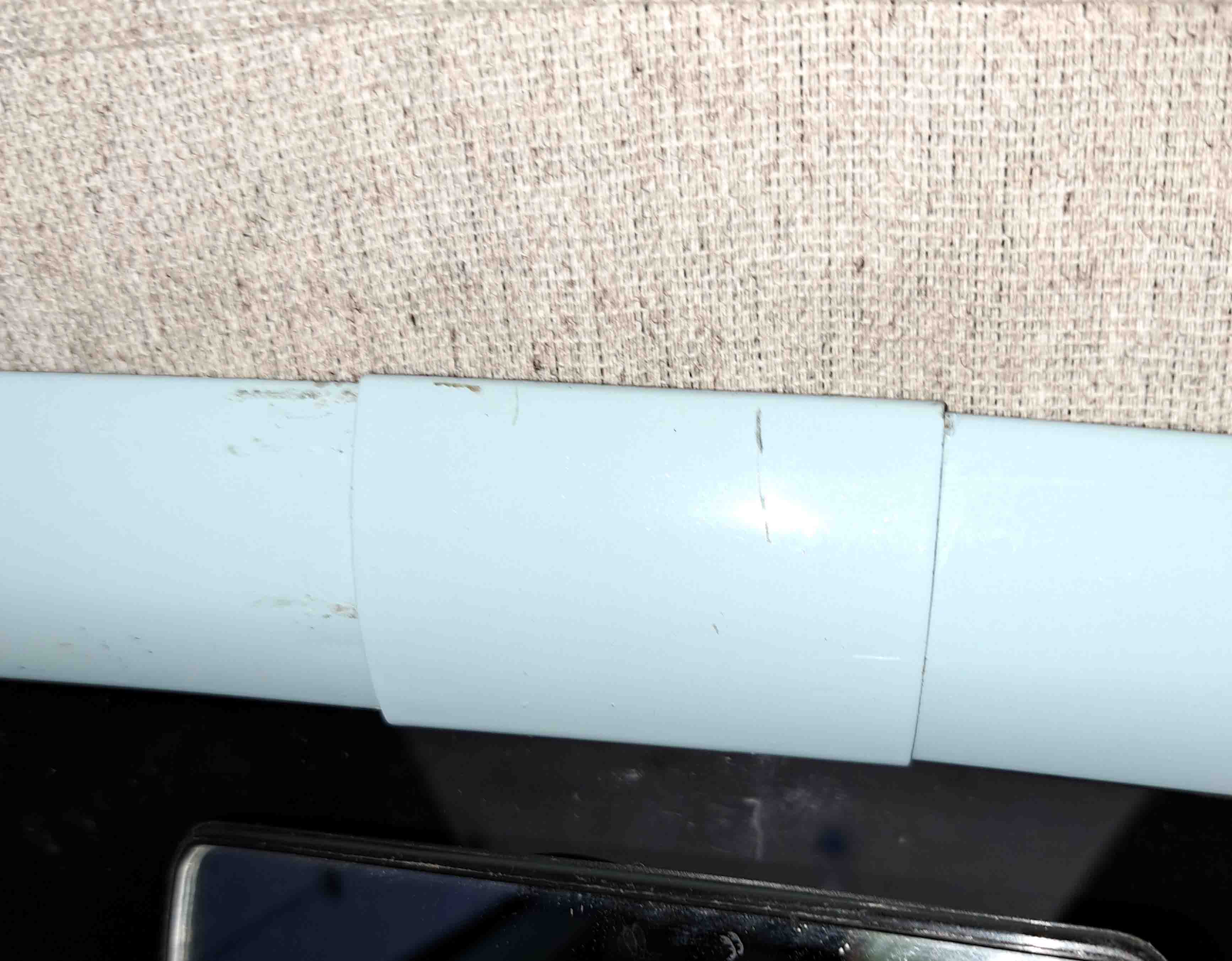

Ich bräuchte einen Tip, wie ich die Innenblenden der B-Säule, desweiteren vorne über der Windschutzscheibe die kleine Blende, gewaltfrei entfernen kann.
Diese Arbeiten hatte ich vor über 35 Jahren schonmal gemacht, kann mich daran aber nicht mehr exakt erinnern.
Die kleine war, glaube ich nur aufgesteckt, die an der Seite kann man schieben, welche Richtung ist mir nicht klar.
Auf alle Fälle sind beide sehr, sehr fest.
Siehe Fotos:
Vielen Dank,
Gruss Gerhard

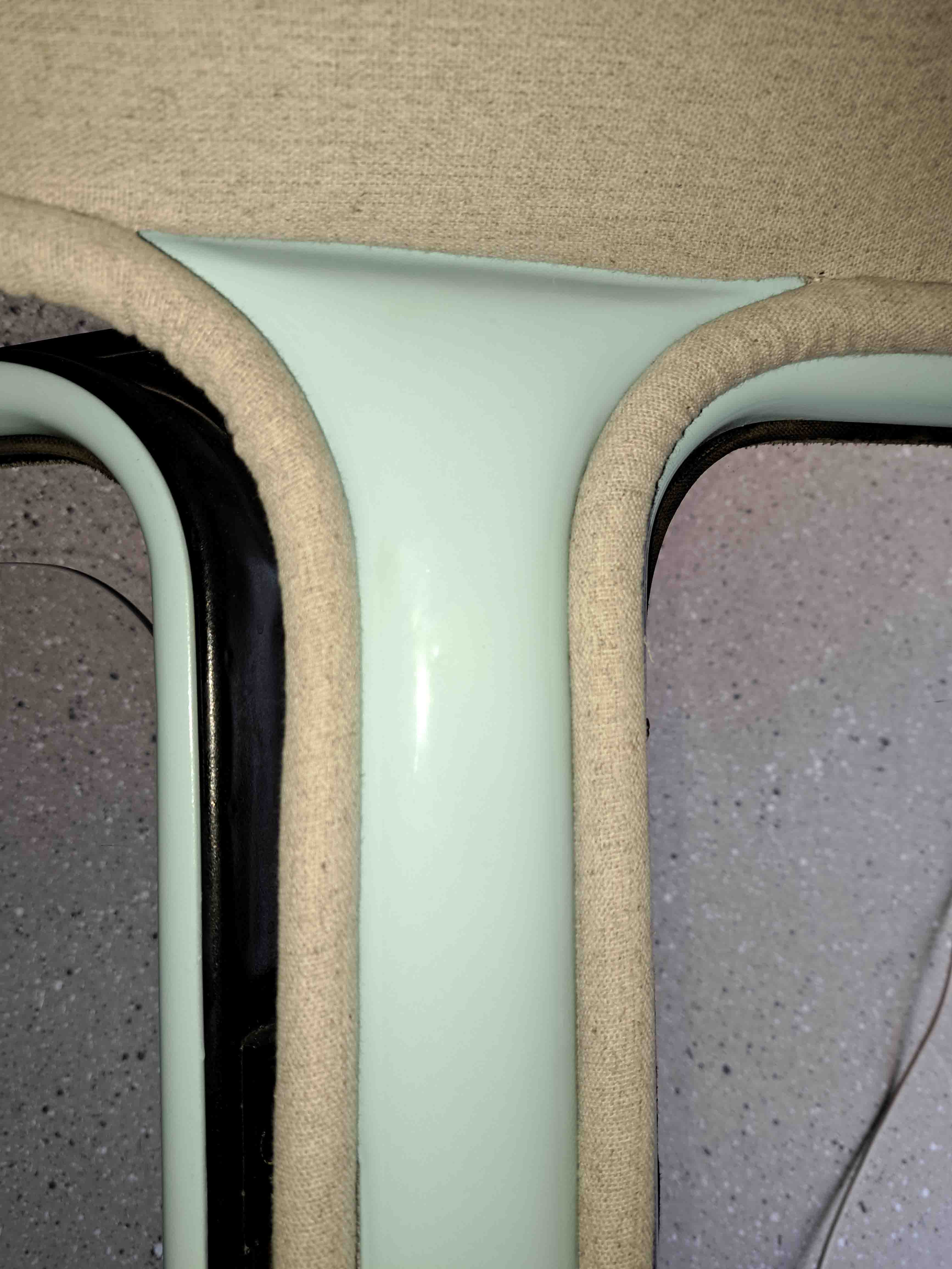

zweites Foto:

Beide sind nur geklemmt, Seitenteile zuerst die untere mit Schraubenzieher rausrücken. Windschutzscheibe oben auch geklemmt, vorsichtig mit kleinen Schraubenzieher rausrücken. Viel Erfolg
