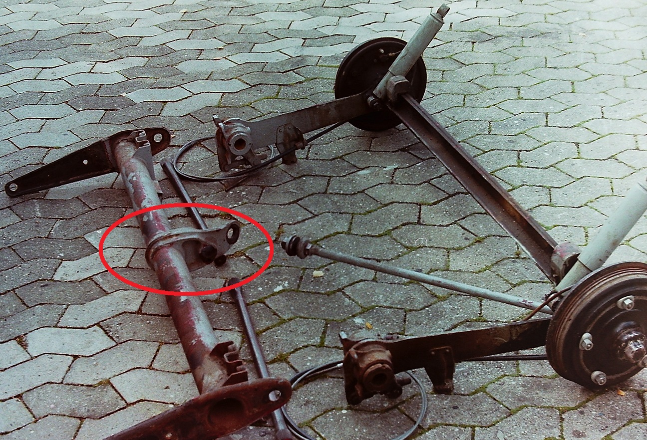

vor der Aufgabe stand ich auch einst...
Hier haben wir damals einen breiten Gurt 'rumgetüdelt und das Seil daran eingehakt.
Das Achsrohr mit der Drehstabfederaufnahme halt dieser Belastung stand, AUF KEINEN FALL an der Achse selber zerren oder heben, die knickt garantiert ein!
Hau-Ruck :o}
Rolf

Hallo Rolf,
vielen Dank für Deine schnelle Antwort und das aussagefähige Foto.
