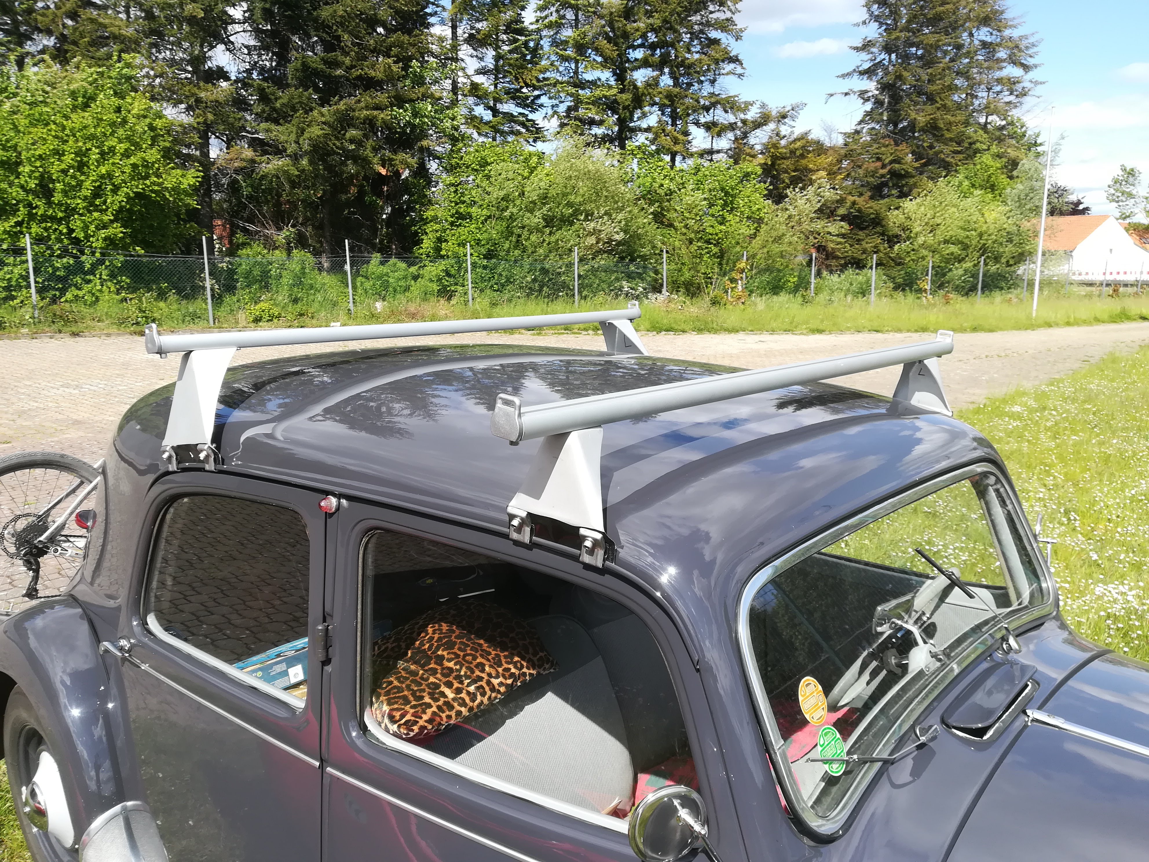

mit Hardware kann ich leider nicht dienen, aber ich habe hier zwei Bilder, die vielleicht ganz informativ sind.
Einmal von einem alten Träger, und das zweite Bild im folgendem Beitrag von meiner Lösung. Diese ist zwar optisch nicht ganz stilecht, aber ungemein praktisch, stabil und lackschonend von Fa. Zoelzer:

Und hier die nicht so schöne, aber praktische Lösung.

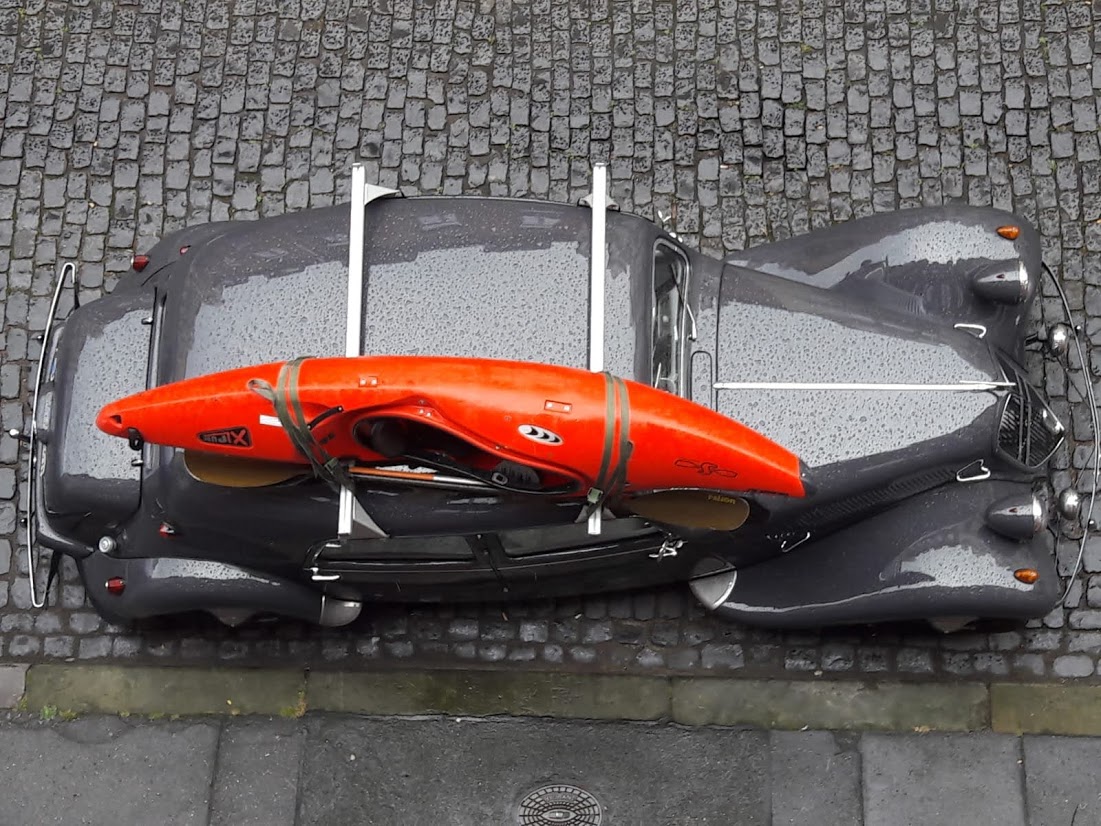

Re: Dachgepäckträger 11 Normale
und nochmal von oben

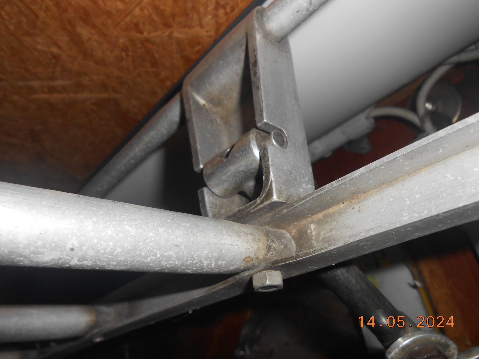

Moin
Hier mal 2 Bilder
Bei Fragen 01520/8787655

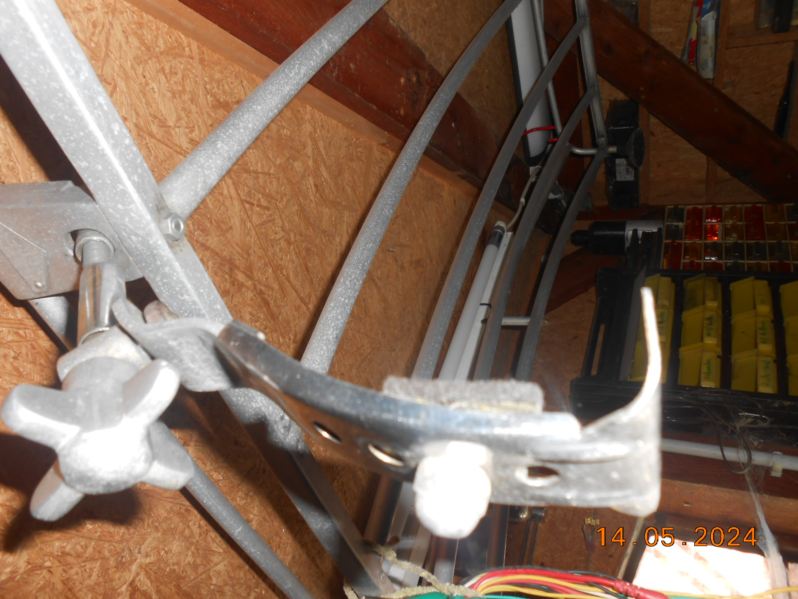

Und das noch..
