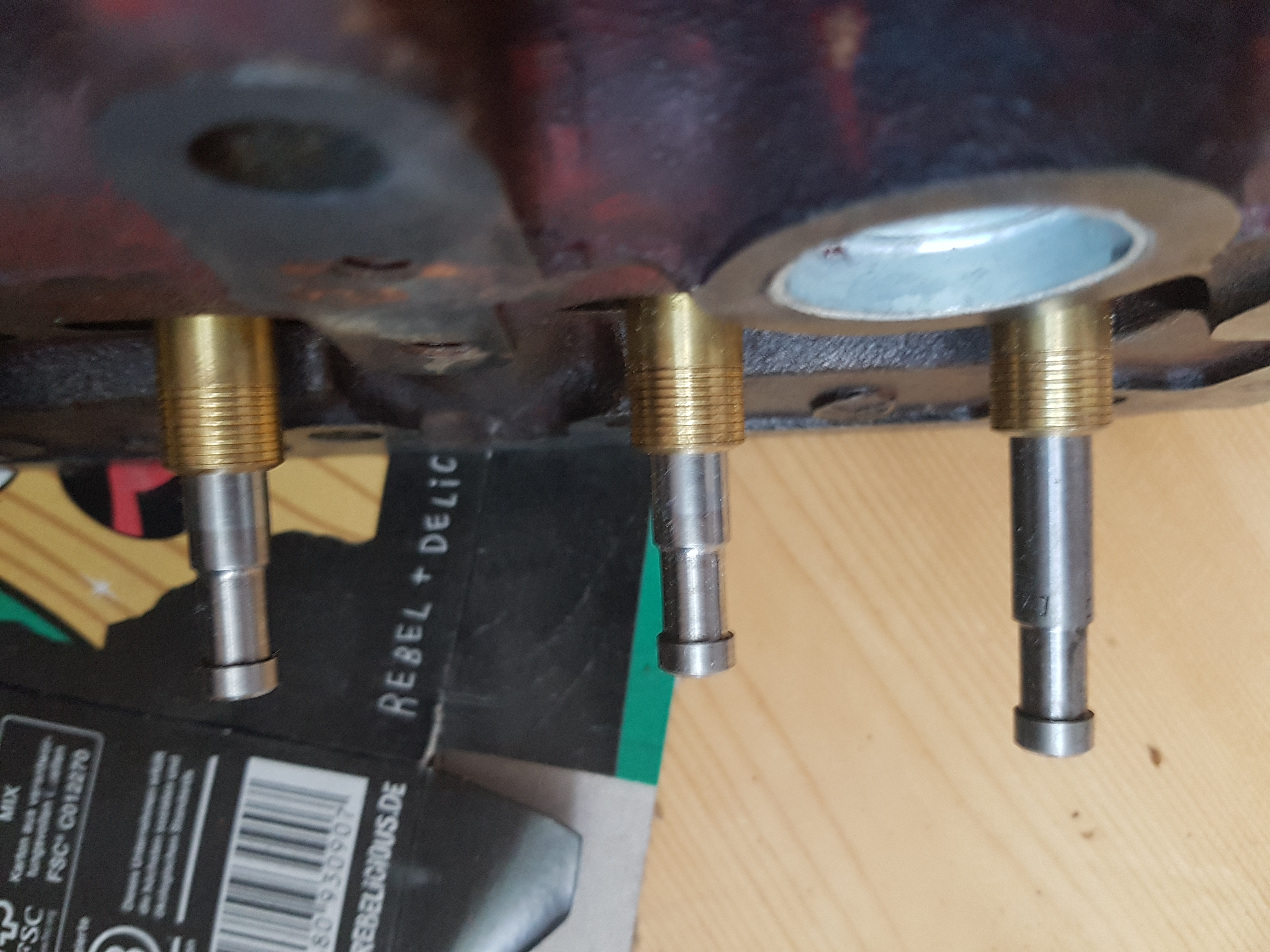

Das ist so krass daneben, dass ich das mal korrigieren möchte: Stückpreis beträgt derzeit runde 10,- €uro. VGW
