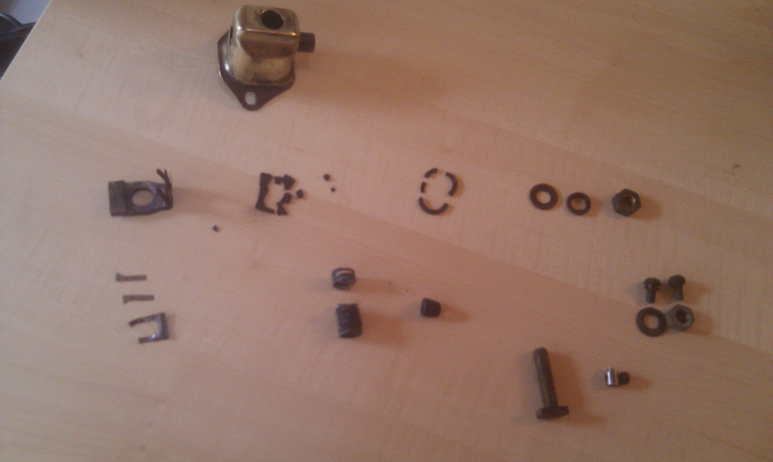

Hallo Jörg, Ich kann den Reparaturset für den Anlasserschalter bei Renel leider nicht finden. Würde mir sehr helfen. Habe meinen mit Kork, Bambur und Schrumpschlauch und neuer Feder Repariert, aber das ist alles nicht wiklich stabil.

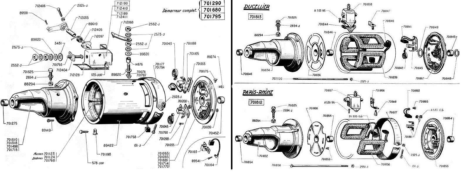

Der Reparatursatz bei Renel (und anderen Händlern) ist für einen Anlasser der Marke Citroen. Ducellier verwendet einen anderen Schalter.
MfG Roger H. aus S.
Bildquelle: https://www.cas-shop.com/
