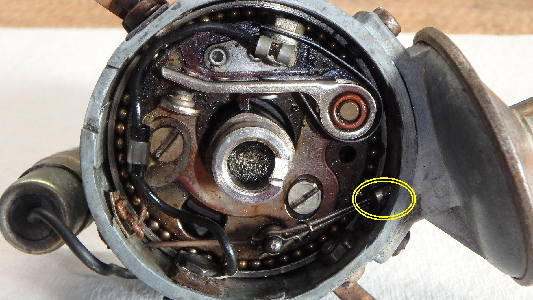

Problem Nr, 1 ist hier gelb markiert, und das ist nun ganz leicht zu erkennen: Die kleine Kuppelstange, die Unterdruckmembran und Unterbrechergrundplatte verbindet, hat mächtig viel Spiel an dieser Stelle. Mit diesem Stängchen wird die Grundplatte sozusagen verankert, und wenn da Luft ist, wird der Zzp ungenau.
