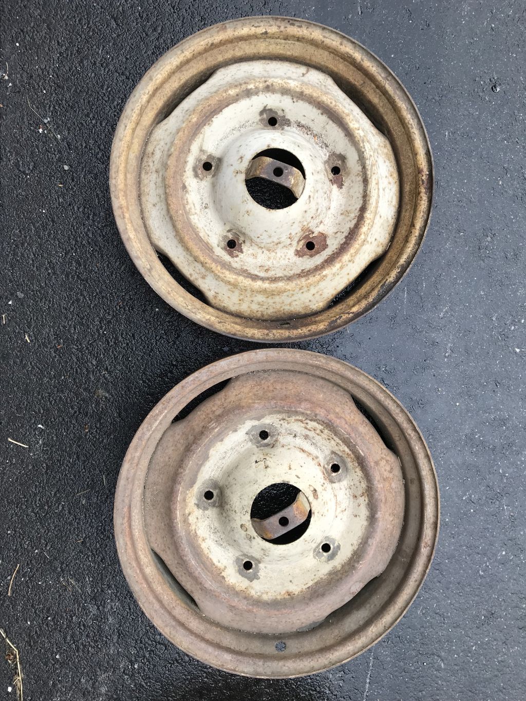

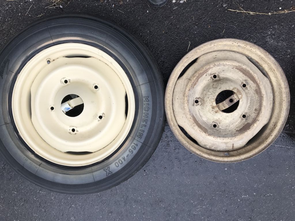

Hallo Fred,
Bei den Michelin BM "Bon Marché" Felgen, ist zu beachten, dass diese als Voll-Felgen und als "jante ajourée" oder "durchbrochene"  Felgen ausgeführt wurden.
Ich wohne in der Nähe von Bern und habe die Felgen gemäss Bilder abzugeben...
Freundliche Grüsse, François
Re: Felgen für 11CV
Bild 2 ...
Re: Felgen für 11CV
Bild 3
Re: Felgen für 11CV
Bild 4

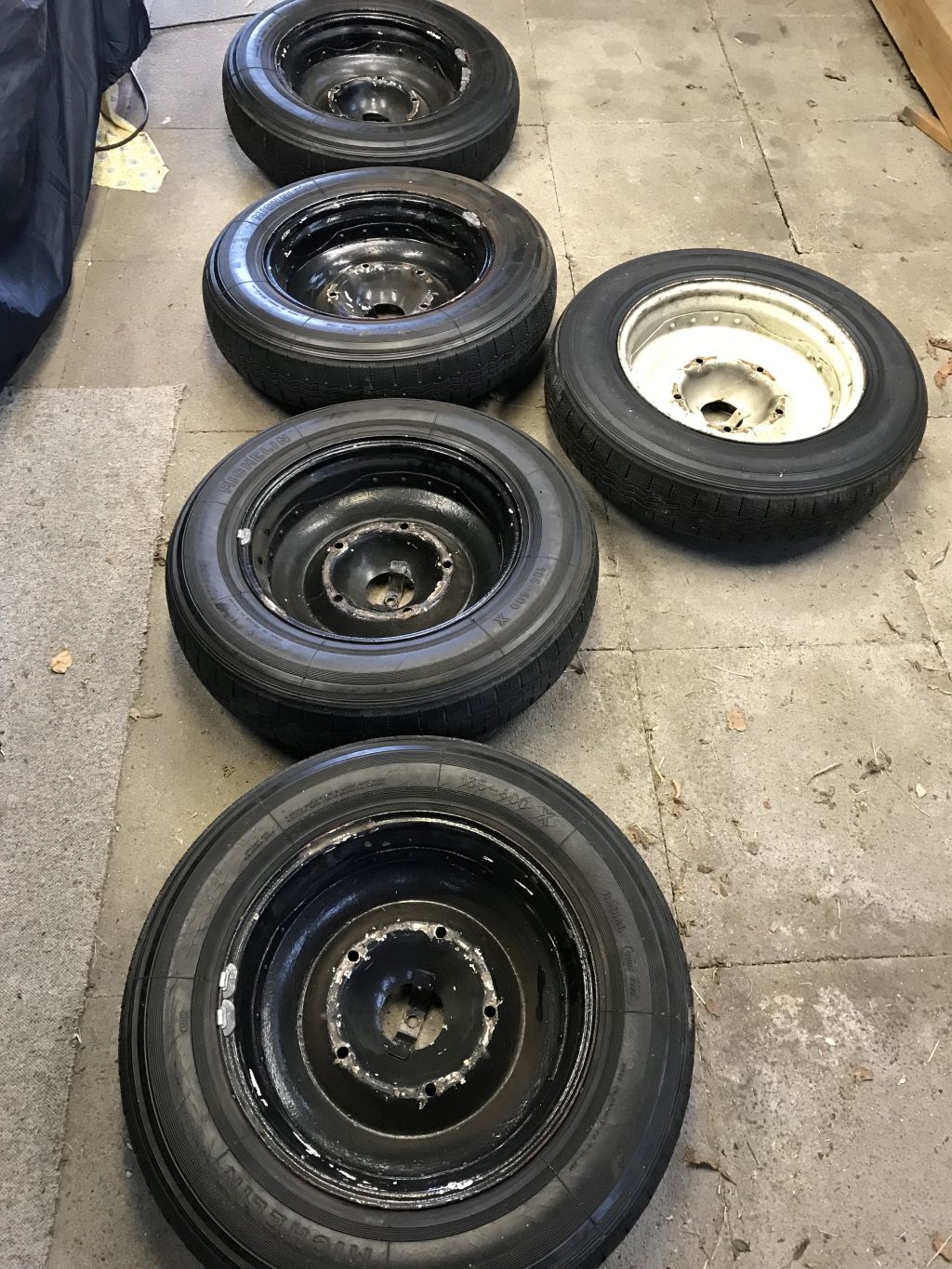

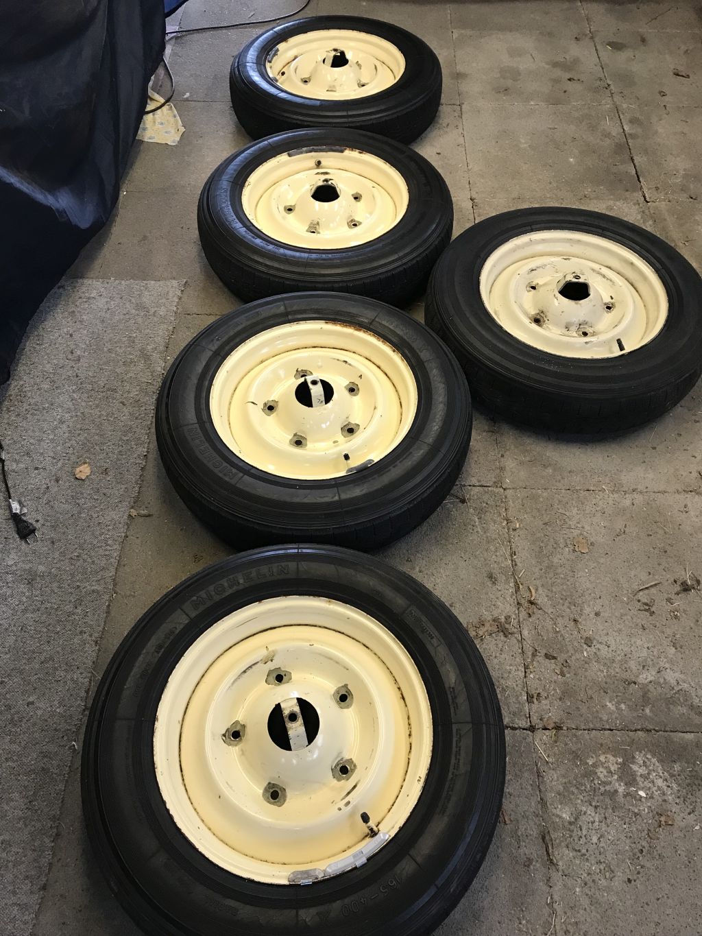

wo bist du denn in Österreich, ich habe 4 Felgen liegen, wann brauchst du sie ?, mal nachsehen wie sie aussehen. 6 Felgen noch für den 15zehner, da könntest eine als Reserverad nehmen. Sind im Raum Traunstein.

Re: Felgen für 11CV
Hallo VMGUZZI
Wohne in Niederösterreich St.Pölten .
Wie ist der Zustand der Felgen? Seiten/Höhenschlag. ( davon habe ich selbst 4 Stk )
Und was würden sie kosten?
Gruß Fred
Re: Felgen für 11CV
Hallo Fred, war vorige Woche in Böheimkirchen und in Stetten, für meine Puch SGSA Teile holen.
Kannst du mitteilen wieviel Höhen-u. Seitenschlag deine Felgen haben?, ich denke du wirst keine Felgen auftreiben die 100 % rund laufen. Auch bei meinen 15 CV laufen die nicht 100%.
Würde mich interessieren wie stark deine eiern.
LG
