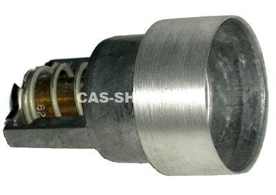

wie wird eigentlich der unten abgebildete Thermostat eingebaut?
In den oberen oder in den unteren Kühlschlauch?
Einfach nur in den Schlauch schieben? Und in welche Richtung?
Danke für alle Infos, Ferdi

N'Abend Ferdinand,
mit der Wachspatrone (federumrahmt) zum Motor zeigend in den oberen Schlauch schieben. Etwa mittig, dann von außen radial mit einem Kabelbinder fixieren. Falls innen am Prallblech eine kleine Bohrung vorhanden ist, muß diese nach oben zeigen.
(Kannst Du auch selbst anbringen, dann entlüftet sich das Kühlsystem, wenn es irgendwann kalt neu befüllt wird,  einfacher. 1,5 mm genügen.)

Prima! Vielen Dank, Werner.
