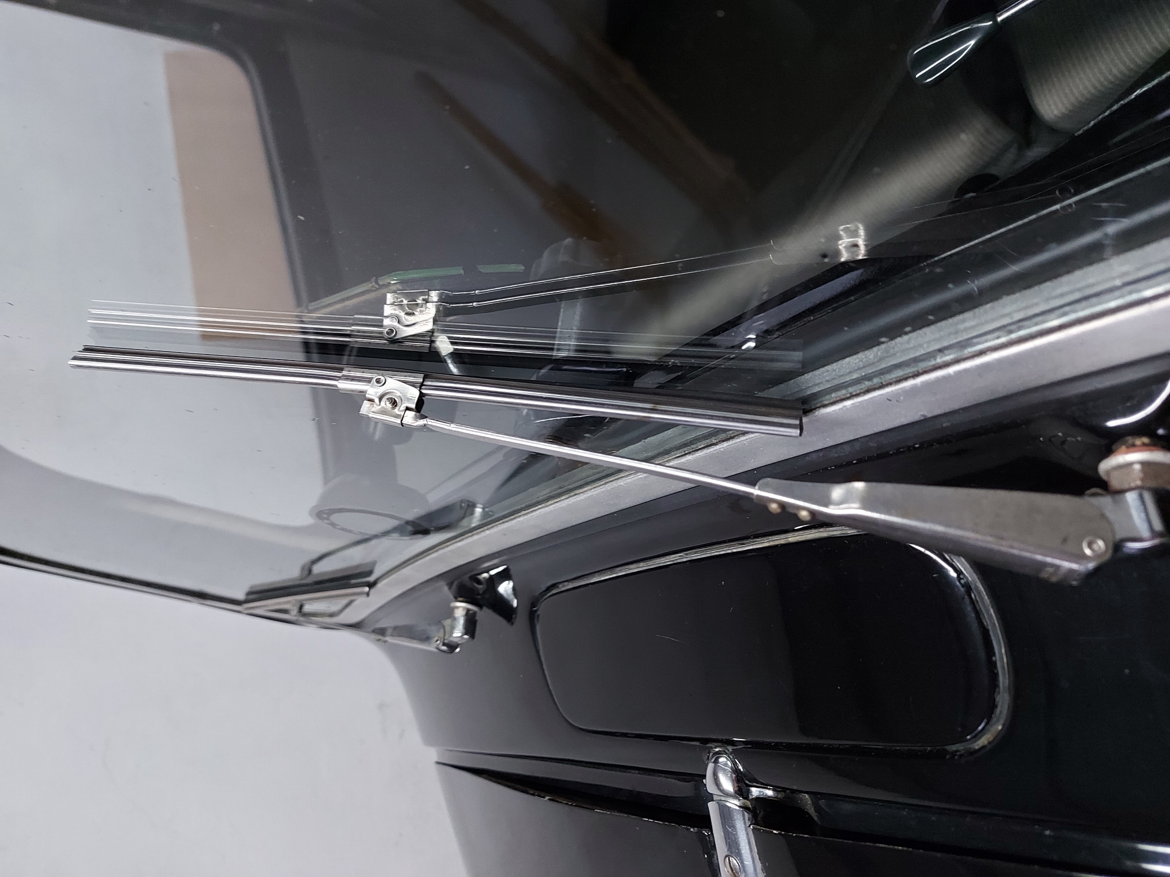

ich suche für meinen 11CV zwei Wischerblätter. WEnn ich nicht irre, hatten die originalen 20 cm Länge. Ein Foto habe ich hier beigelegt, sie sind nur ein MUSTER.
Wischerblätter von meinem 2CV sind mit 25 cm zu lang.
--> Wo kann ich die Wischerblätter wie abgebildet herbekommen?

Hallo
Du hast die falschen Wischerarme. Die waren bei meinem 11er auch drauf. Hab auch nirgends Wischerblätter dafür gekriegt. Da hab ich mir die originalen Wischerarme (die mit dem Knick) besorgt und dazu gab's auch die Wischerblätter. Die üblichen Teilelieferanten haben die bestimmt vorrätig, z.Bsp. Der Franzose https://www.franzose.de/de/Citroen-DS-1 … benwischer

GuMo [Vorname],
CAS hat Adapter für die Wischarmwellen, sowie die darauf passenden Arme. Dann lassen sich auch moderne Dreikantgummi einsetzen. Die sind zwar nicht original, haben aber dafür den Vorteil, dass sie gründlich wischen können.

Moin, diese einfachen Wischblätter habe ich auch. Zu kaufen gibt es diese bei Limora Oldtimer GmbH & Co. KG, auch online. Die Wischer müssen nur auf Länge gekürzt werden.
