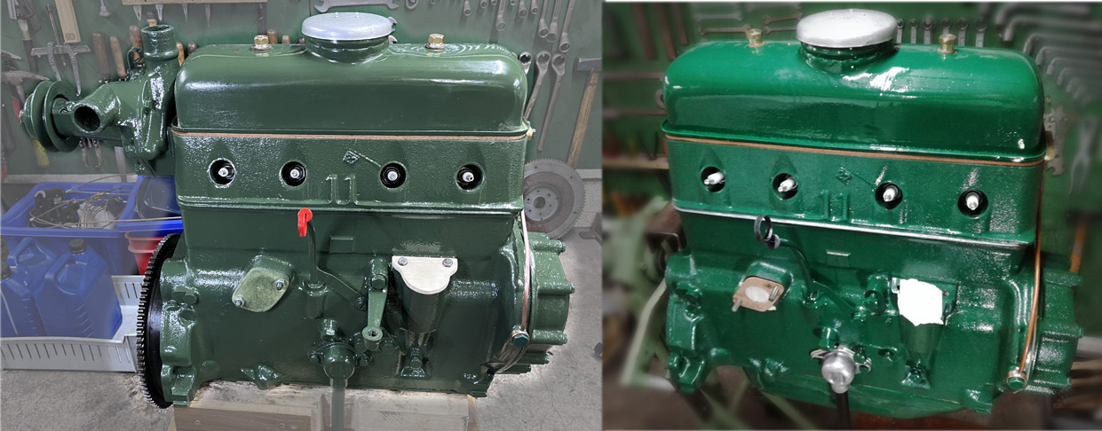

Seit gut 50 Jahren beschäftige ich mich mit dem Traction und habe originale Motoren mit der RAL-Karte verglichen.
So habe ich mich für RAL 6020 entschieden. Das kommt dem Original sehr nah.
das Foto zeigen 2 Beispiele:
Links ist RAL 6020 und rechts ist RAL 6005
Ral 6005 wollte de neue Eigner des Motors so haben

Vielen Dank,
dein Hinweis ist sehr hilfreich. Schöner Vergleich mit den Fotos.

Bevor RAL erfunden wurde, nannte sich diese 6020 Farbe "Maschinengrün, dunkel".
Das passt für die Traction-Blöcke.
Re: Grüne Farbe für Motorblock gesucht
Wobei ich klarstellen muss, dass 6020 chromoxydgrün und 6005 moosgrün heißen. Mit beiden Begriffen findest Du den Thread. Also 6020 - chromoxydgrün ist richtig.
