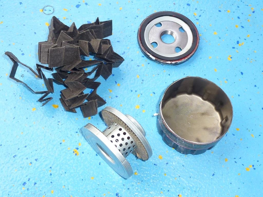

Deine Bemerkung zum /8er Ölfilter hat mich etwas ins grübeln gebracht, den danach hätte ich bei meinem /8er noch nie das Ölfilter sauber gemacht...also Werkstatthandbuch gewälzt und siehe da es gibt 2 Versionen:
Für die Dieselmaschinen die Version mit Hauptstrom Ölfiltersieb und Nebenstrom Feinfilter.
Für die Benziner ein Hauptstromölfilter mit Papiereinsatz (Mann Filter H720x) Den wechsel ich natürlich immer mit dem Öl :-)
Für meine Traction würde ich eine Kombination aus der schweizer Variante mit dem /8er Hauptstromölfilter Einsatz bauen da ich die Papiereinsätze praktischer finde als Patronenfilter

Wir sind früher (ja man muss wohl schon "früher" sagen, Kinder wie die Zeit vergeht) mit nem ollen MB 406 nach Griechenland gejuckelt. Der total überfodrerte 220er Diesel hatte erwähnte Filterpatrone. Man muss wissen, dass der Hauptstromfilter früher ein Sieb war, welches man reinigen konnte. Der Feinfilter war eine davon getrennter Papier-Patrone. Für diese Modelle gab es später (und heute noch?) einen kombinierten Haupt- und Feinfilter der das zu reinigende Sieb mit ersetzte. Ich habe mir aus dieser Zeit einen Haupstrom Sieb aufgehoben, der nun direkt am Ölfilter der Traction -statt dem Nudelsieb- angebracht ist. Da hab ich m.E. auch mal einen Beitrag dazu geschrieben, mit Bildern. Aber nur mit grober Hauptfilterung bleiben die Intervalle bei meiner geringen km Leistung gleich.

33

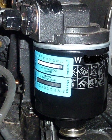

Bei Öltemperaturen in der Wanne von knapp über 100 °C stieg die Temperatur im Filter nicht über 71 °C. Somit ist das in den Z-Kopf einströmende Öl relativ kühl. Das sollten sich vor allem die SAE 40-Favorisierer durch den Kopf gehen lassen.

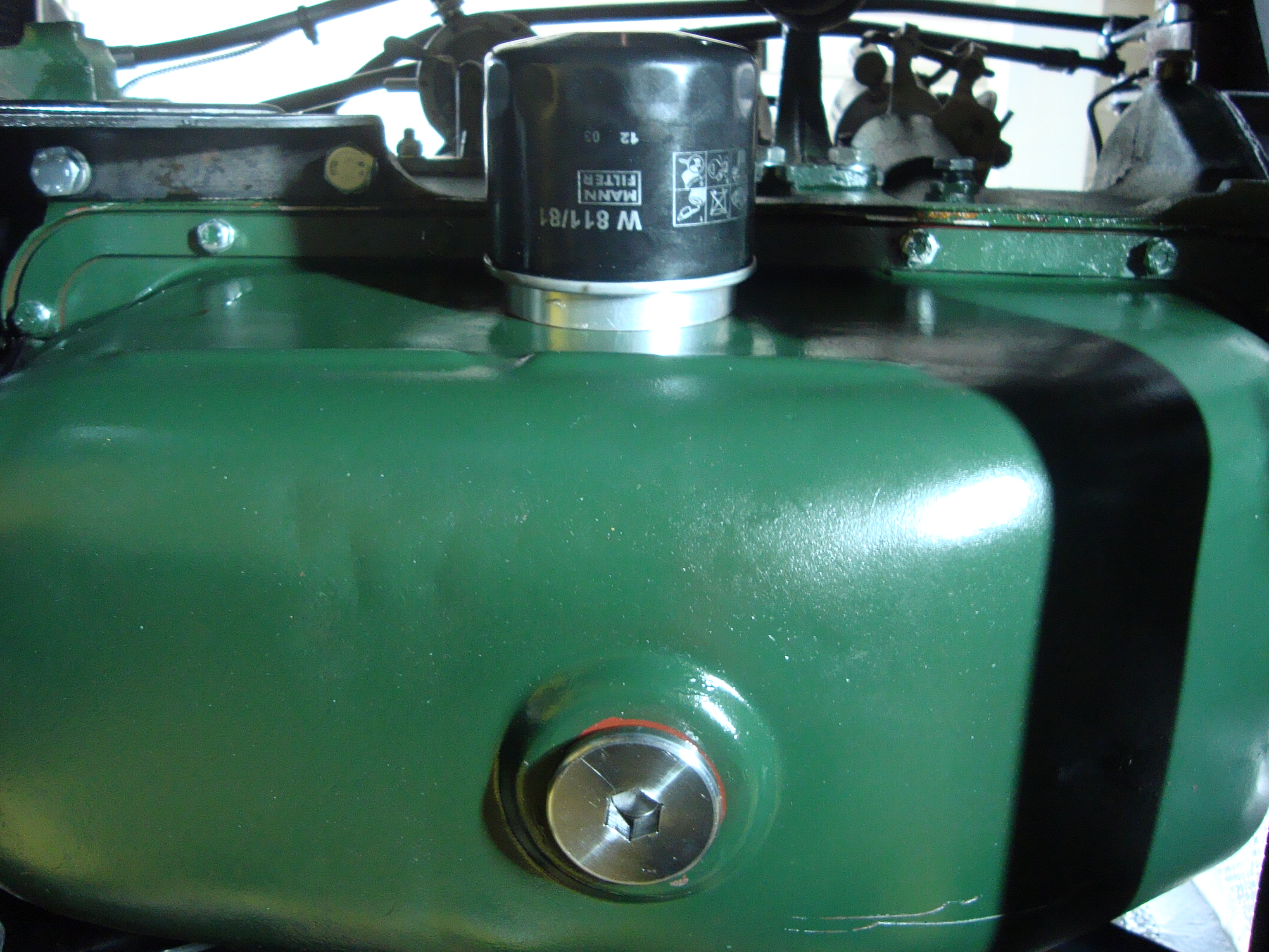

Der praktischste Patronenfilter ist der M & H W 77-2. Aber ich hatte ursprünglich die trotz bester Einstellung - Zdg/Verg. - den Schmutzeintrag durch unsaubere Verbrennung unterschätzt. (Die Filter werden in einem LTB geöffnet und bewertet.)
Die Filterstandzeit beträgt  maximal nur 7500 km.
Ich persönlich wechsle nun alle 5000 km sowohl das Öl (altern. 2 J.) als auch den Filter.

So ein filtersystem für in den hauptstrom lässt sich sicherlich günstiger
herstellen. Vorausgesetzt das jemand bereit ist eine gewisse
stückzahl zu produzieren.
Einzelanfertigungen sind logischerweise nicht kostengünstig.
Aber F.Lecot  hatte auf seiner 400'000km fahrt auch keinen haupt-
stromoelfilter und das motoroel damals war sicherlich nichtt ganz so optimalwie heute.
Der abgebildete filter ist nicht von Fretsche, den hat eine andere werkstatt
produziert. Aber die hat kein interesse sich damit aus dem fenster zu lehnen.
