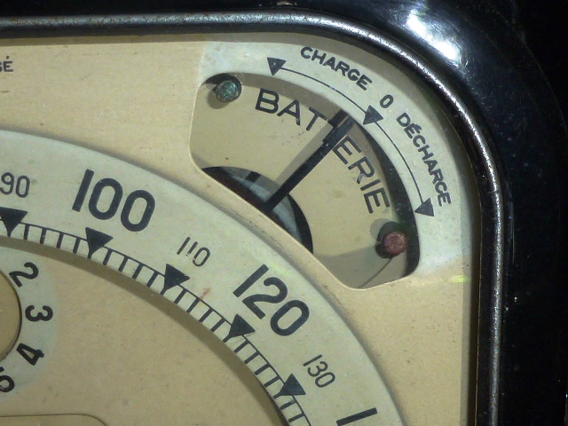

Hallo Ich melde mich auch nochmal zu meinem Tankanzeigen-Problem. Bei mir sieht das so aus, dass nach einschalten der Zündung der Zeiger der Tankanzeige nach voll schnellt und dort "hängen" bleibt. In der Regel bleibt das so. Manchmal aber geht er dann wieder runter und pendelt so um 30 Liter herum, auch wenn der Tank fast leer ist. Ich habe langsam das Gefühl, das das ein mechanisches Problem ist und die Nadel irgendwie im Anzeigeinstrument hängen bleibt. Kann das sein? Hat jemand eine ähnliche Erfahrung gemacht? Danke.

Jawohl, das hatte auch mein Taxion getrixt. Beim Tank einseitig, beim ebenso aufgebauten Amperemeter auf beiden. Habe Anschläge aus 5 mm Kabelisolierung aufgeklebt. Photo anbei.

Danke für das Foto Werner. Werde ich mal versuchen bei meiner Tankanzeige. Ampèremeter läuft bei mir ohne Probleme.

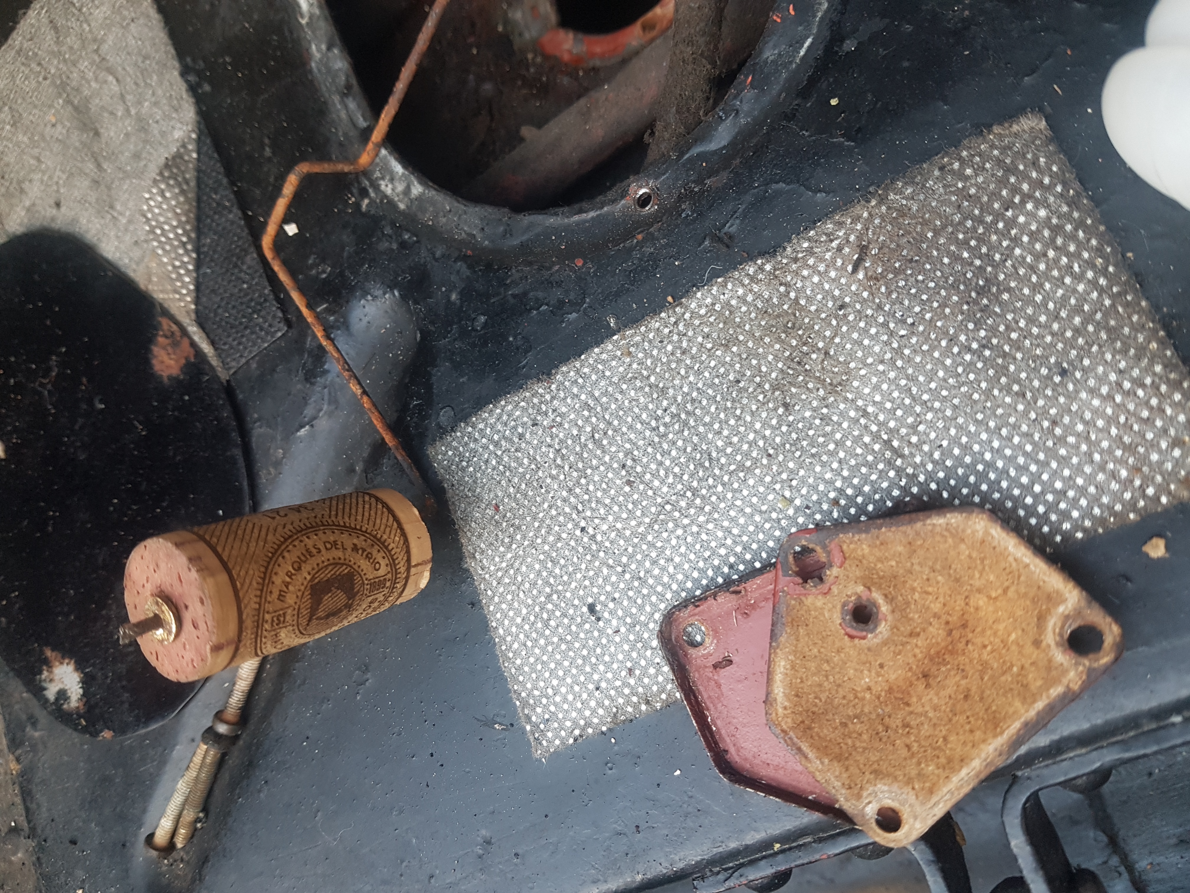

Mein Schwimmer ist nach 70 Jahren im Benzin aller Generationen abgesoffen. Unverschämtheit. 20 Jahre hät er noch machen können. Die Plastikbeule von CAS passt nicht zum raufstecken. Die müsste man mit Draht, Messing oder V2A, rantüddeln. Dann doch lieber klassisch mit Weinkorken. Siehe Anhang. PS.: Gewachsenes Stück Kork, kein geklebter aus Schnitzeln.
Re: Nochmal Tankanzeige
Weinflaschenkorken ist ja gut. Mein mechaniker nimmt immer welche von champagner, trinkt er auch lieber.
18 Antwort von Pepe 28.06.2022 21:33 Zuletzt bearbeitet von Pepe (28.06.2022 21:38)
Ja, die sind dicker, aber haben häufig einen Teil geklebter Korkschnitzel. Da wär ich mir unsicher wie die sich dauerhaft in Benzin machen. Aber ich werde darüber nachdenken, das Werkstattbier durch Champagner zu ersetzen. :-)
