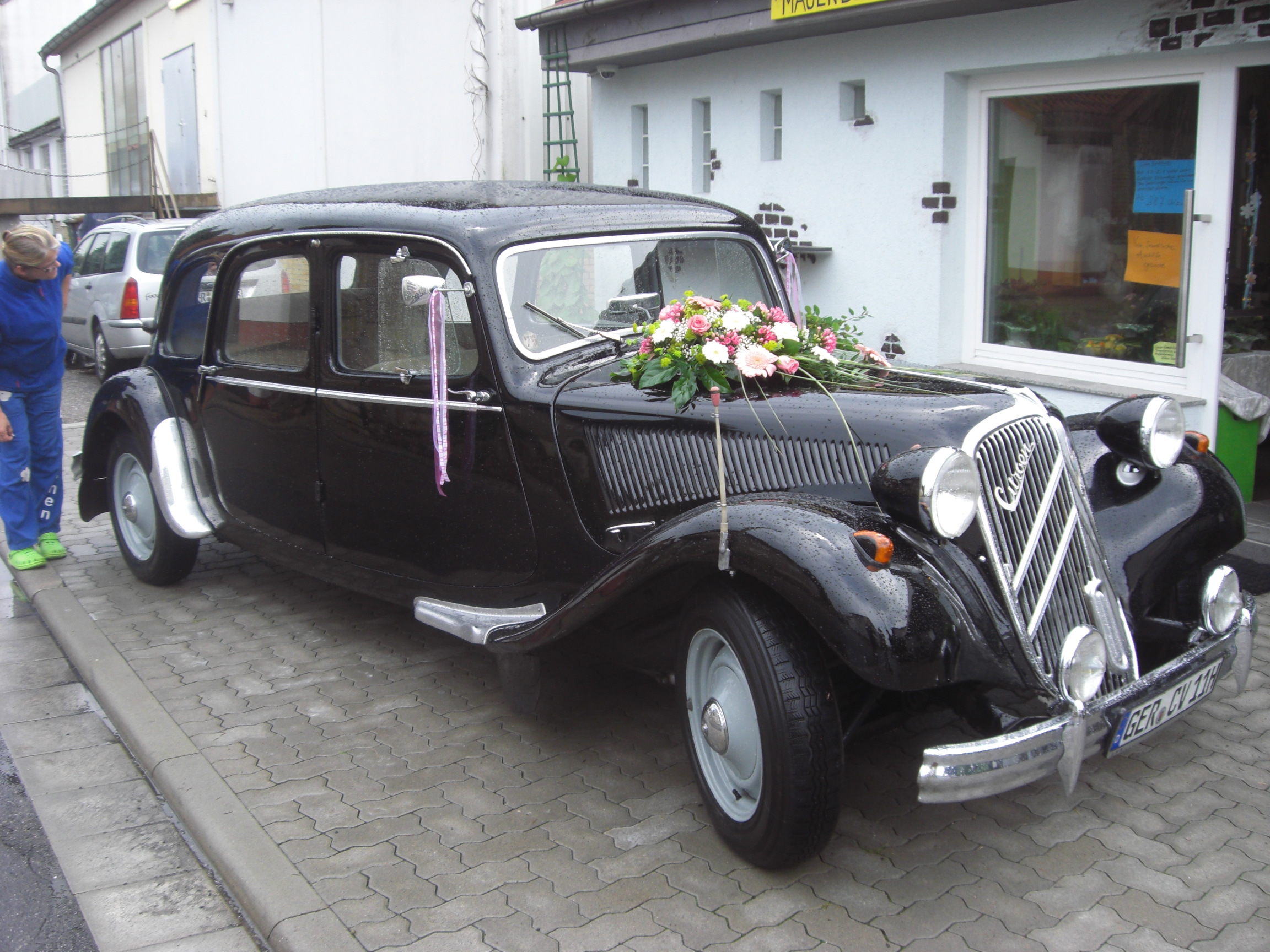

ich hätte eine Frage in die Runde.
Bei meinem 11CV blinkt manchmal bei langsamer Fahrt die rote Kontrollleuchte, was könnte die Ursache sein?
Ich habe eine 12V LiMa verbaut.
Grüße aus der Pfalz
Roland
