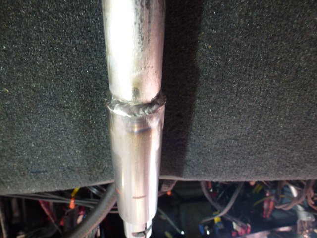

... Nein, ich habe nicht Loch-Schweißpunkte gesetzt, sondern die Muffe rundum WIG schweißen lassen. Kein Sicherungsstift, mochte nicht die Welle durchbohren.

Die Ringsumschweißnaht von Werner ist vielleicht doch nicht so optimal hinsichtlich des hohen Wärmeeintrags ringförmig um die gesamte Lenkwelle herum mit den entsprechenden Veränderungen des Materialgefüges. (?)
Gruß, Ferdi

von Löchern hatte ich weder gelesen, noch gehört. In Pkt. 3 der Arbeitsvorlage für den TüV steht davon nichts explizit, auch nicht in der EZ-Montageanleitung.
Mit WIG + Schutzgas ist die Schmelzzone relativ schmal und bei einem geübten Schweißer auch nur relativ kurz. Sieht man an den Anlauffarben. Das verwendete Schutzgas  verhindert Verspröden durch Sauerstoffeintrag.
Außerdem wird der Schmelzvorgang bei der  Bundschweißnaht jeweils unterbrochen, wenn die Lenkspindel gedreht wird. (Eingebaut verschweißt.)
Zum Abschluß habe ich das thermisch isoliert, Abkühlphase >30'.  Ist ohnehin kein vergüteter Stahl, der spröde werden könnte.
Grummeln macht mir das natürlich schon. Ist bereits fix und fertig. Dennoch werde ich mit dem Schweißbetrieb bezüglich dieser Argumente nochmal reden; nachträgliches Einsetzen einer vergüteten Sicherungsschraube wäre möglich.
