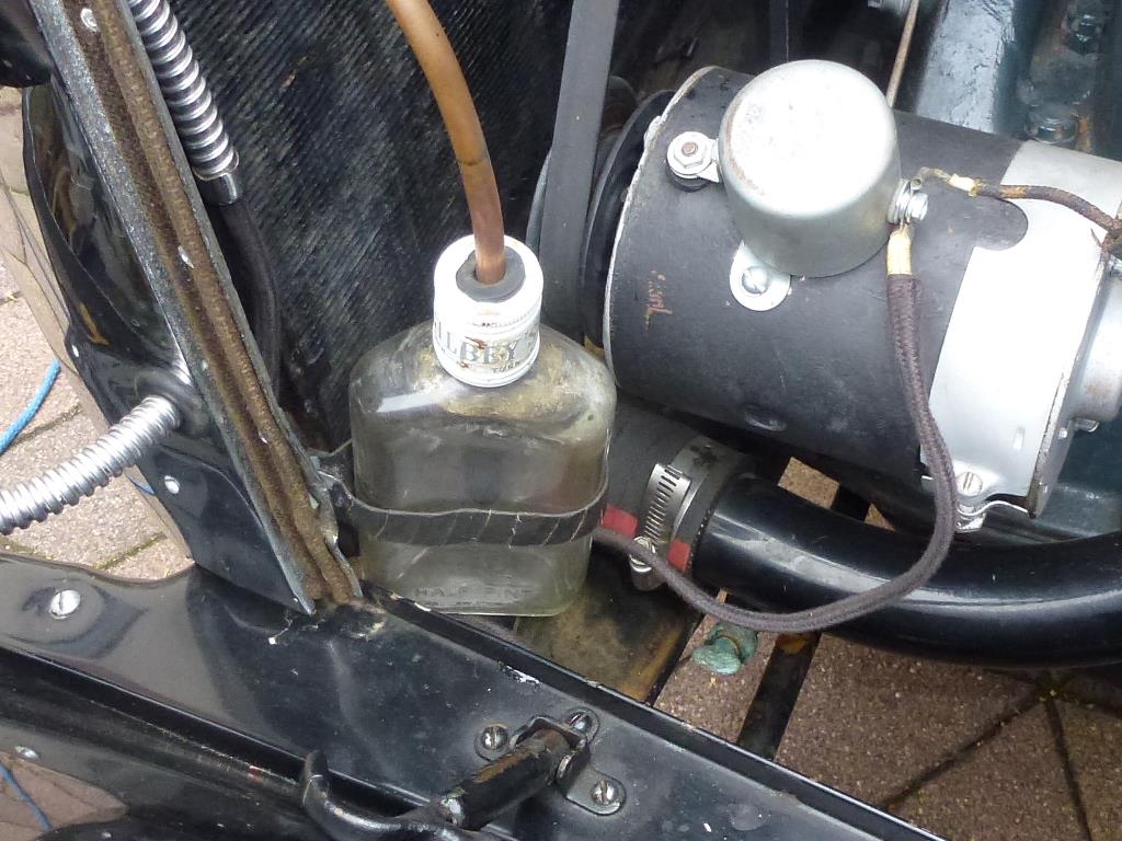

N'Abend,
anlässlich einer Kühlerreparatur habe ich auch den besprochen Dom mit dem Ü-Röhrchen abgelötet. Darin befand sich eine 30 X 10 mm Bronzezunge, die mit einer (extrem korrodierten) Wendelfeder nach unten auf ein Langloch gedrückt wurde.
Ein Ausgleichsbehälter scheint mir die beste Idee zu sein; ausgedehntes Wasservolumen wird darin aufgefangen und beim Abkühlen zurück in den Kühler gesaugt.
Anm.: Auf dem Photo die Variante, wie das einer der leider unbekannten Vorbesitzer meines A-Roadsters gelöst hatte. (Offenbar war sein Whisky Konsum gering, denn die Bottle war zu klein.)

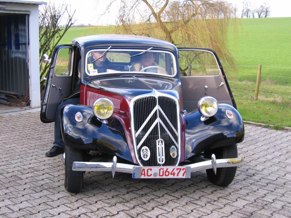

Hallo Werner, hattest du noch keine Probleme mit deinen gelben Hauptscheinwerfern bei TÜV oder Polizei?
33
Re: Fragen zum Kühler 11CV BL 1948
N'Abend Ferdinand,
nein, weder noch. Ist so seit Übernahme 2007 mit inzwischen etwa 90.000 km.
