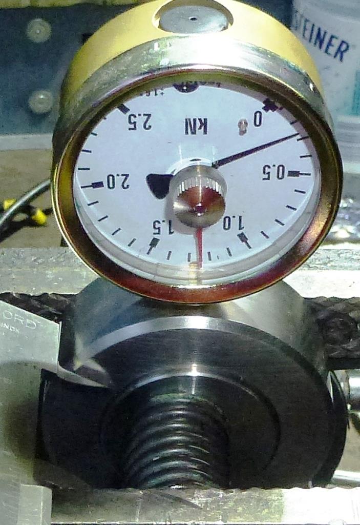

Das Foto zeigt die Messung eines Federdrucks mit Meßdose.
