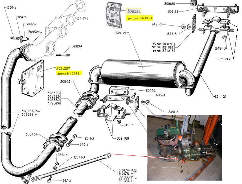

Info https://www.citroen-traction-avant.com/ … ication_JF Bei Fehlen dieser Strebe, Auspuff zum Motor, werden irgendwann Haarrisse auftreten. Würde keinen gebrauchten kaufen.

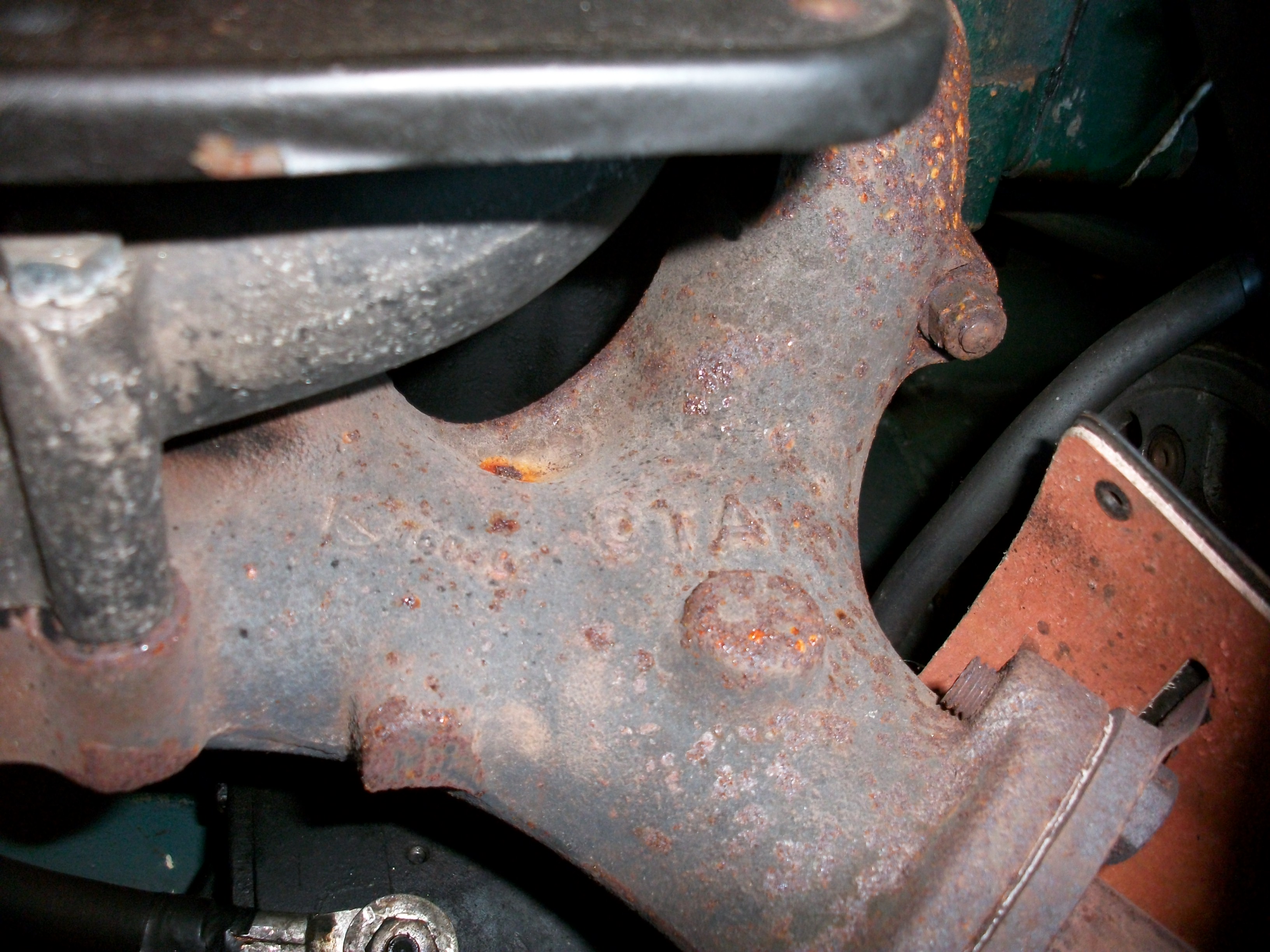

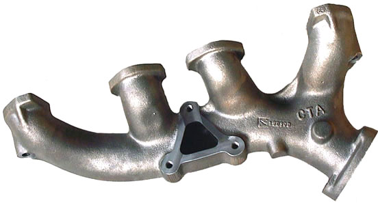

@@Ich hoffe, die Passform des Krümmers ist in Ordnung Habe den Auslasskrümmer von CTA seit ca. 16 Jahren und passt perfekt. Gruß

@ Lorraine von CTA ist meiner nicht, er trägt die Prägung KBS (laut Homepage Auftragsanfertigung von JF), ich hoffe aber, dass er ähnlich zufriedenstellt und so lange seine Dienste tut, wie der von CTA, den du verbaut hast! @ Volker, vielen herzlichen Dank für‘s Mutmachen, ein neuer Krümmer war für mich immer die erste Wahl, ich wollte nur auf den Gebrauchtmarkt „ausweichen“, weil über 4 Monate nichts zu bekommen war. Ich habe auf Hinweis von Jörg zwar in Lille einen „guten gebrauchten“ Krümmer aufgetan, aber habe mich dann doch für das Neuteil entschieden. Originalität hin oder her, wir reden hier nach meinem Verständnis dann doch von typischen „Verschleißteilen“ und jeder gebrauchte Krümmer hat ja nun mindestens 60 Jahre auf dem Buckel, ist also älter als ich… ;-) Trotzdem, wenn sich der alte Krümmer sinnvoll schweißen lässt, ziehe ich das außerdem in Betracht. Ich warte jetzt noch auf die Dichtungen und Stehbolzen und dann kann‘s (wenn‘s wieder ein bisschen wärmer ist) mit dem Austausch auch losgehen. Melde mich dann, ob alles gepasst und abgedichtet hat. Hier auch noch einmal allen, die mir geholfen haben, herzlichen Dank! Viele Grüße Frank
