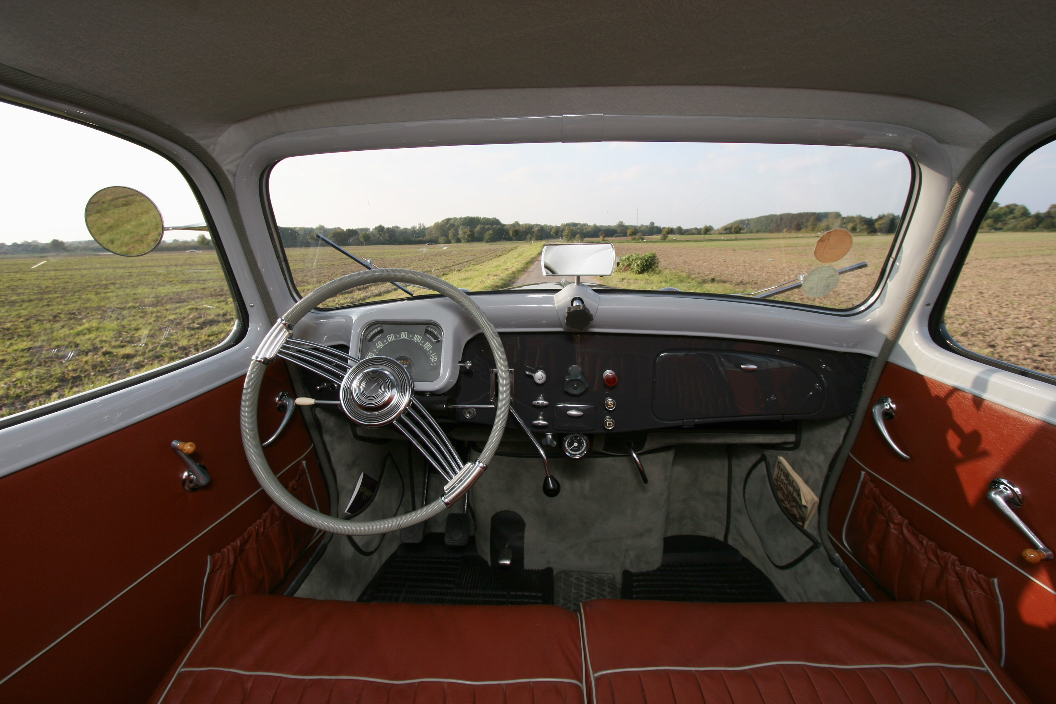

Hallo Jörg,
meine Traction hatte noch vom Erstbesitzer eine Kunstlederausstattung, die zusätzlich zum serienmäßigen Stoffbezug und offensichtlich schon im neuen Fahrzeug montiert wurde. Anliegend ein Foto zur Anregung.
Ich habe das aber ausgebaut, den im Sommer ist Kunstleder wegen fehlender Atmungsaktivität nicht angenehm.
Gruß, Ferdi

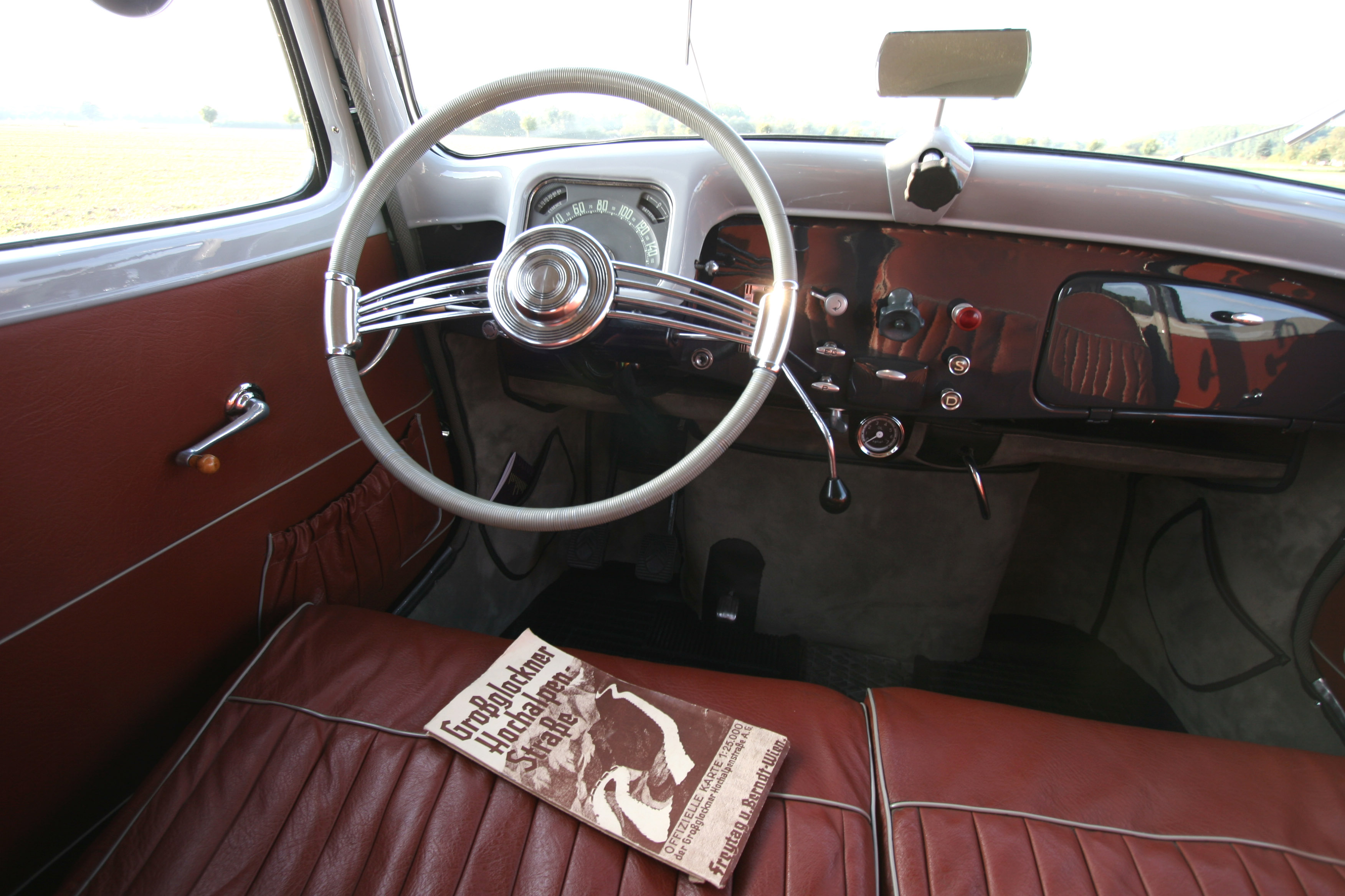

Re: Innenausstattung in Leder
und noch ein foto
