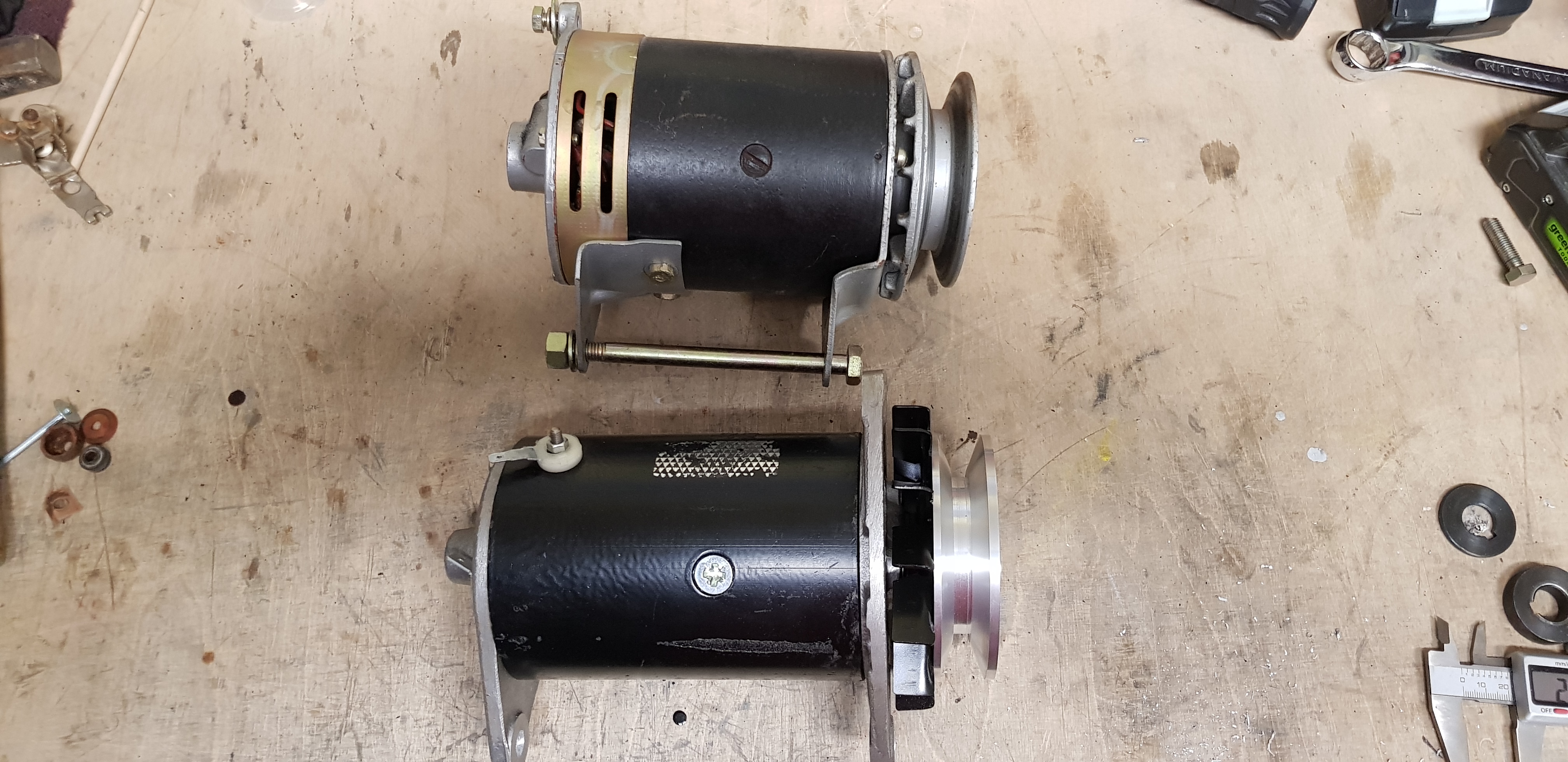

Die von mir vorgesehene Lichtmaschine hat eine Leistung von 22 A.
Ich habe heute eine Riemenscheibe angefertigt und werde sie morgen mal einbauen und die Platzverhätnise prüfen.
siehe Bild: oben original 6V, unten 12V

wieviel Watt verbrauchst du wenn du mit Scheinwerfer, Scheibenwischer, Zündspule, Standlicht fährst, hast du das ausgerechnet ?, wäre interessant .
LG
Re: LiMa 12V (Lichtmaschine)
Nein habe ich nicht.
Ich wäre als Elkektrotechniker durchaus dazu in der Lage, sehe aber darin wenig Sinn.
Diese rechnerei ergibt einen theoretischen Wert der weder Übergangswiderstände noch Leitungsverluste berücksichtigt.
Da der Standartregler bei 6V lediglich 25 A liefern kann gehe ich davon aus das die neue LiMa mit 12V und 22A, also nahezu der doppelten Leistung, durchaus ausreicht, insbesonders der Wagen schon über 70 Jahre mit der geringeren Leistung zu benutzen war.
Der Wagen ist zwar zum fahren gedacht aber ich habe keine längeren Nacht- bzw Regenfahrten vor.
Da ich von Haus aus Prakmatiker bin lebe ich nach dem Motto "Versuch macht klug" und werde die Daten zu einem späteren Zeitpunkt im Fahrversuch ermitteln.
